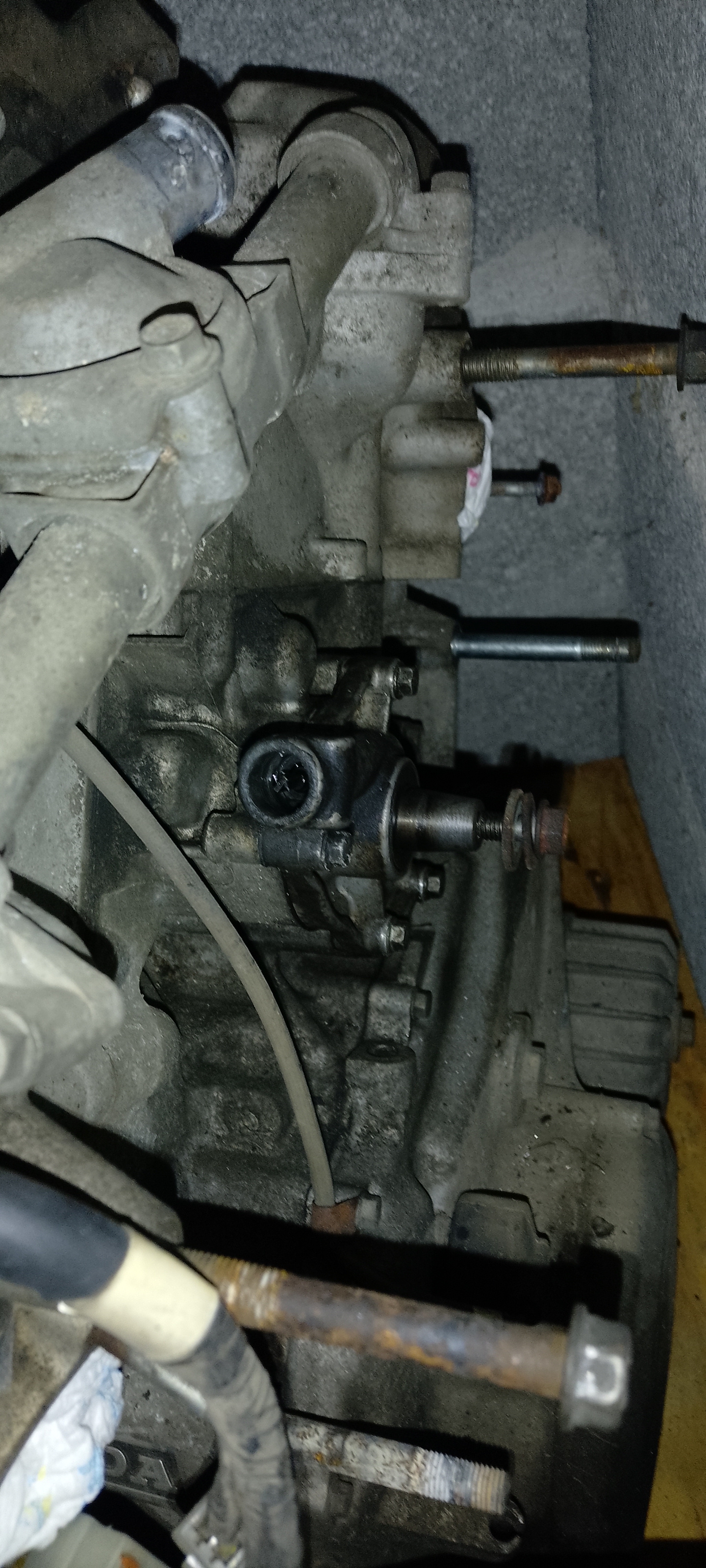

Cependant il me semble en voyant la photo de l'avant du moteur que l'extrémité de l'arbre à cames qui supporte le ventilateur à une forme bizarre ( comme si on avait supprimé le ventilateur !).
A voir de près aussi.
Je ne lui trouve rien d’anormale, en illustration, le mien au fond du garage.
Jauff

ellimacmis a écrit : lun. 29 déc. 2025 21:54
PapyTwin a écrit : dim. 28 déc. 2025 21:01 ...
Le tien est conique et surtout dispose d'un filetage en son centre pour fixer le ventilateur, ce qui ne semble pas être le cas de celui dont on parle.

L’autres aussi à un filetage vu qu’il y a une vis dedans. Et je vois le cône même si avec la saleté et les zones d’ombres c’est plus compliqué.
Re: Avis sur moteur occasion
Il y a bien un boulon de vissé, conique c’est pas évident à voir.

jacques segret a écrit : jeu. 01 janv. 2026 16:57 Il y a bien un boulon de vissé, conique c’est pas évident à voir.
Exact, je viens de le voir en agrandissant la photo : j'ai donc dit n'importe quoi ! :? :?
