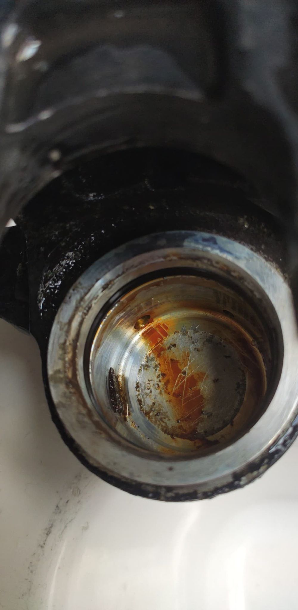

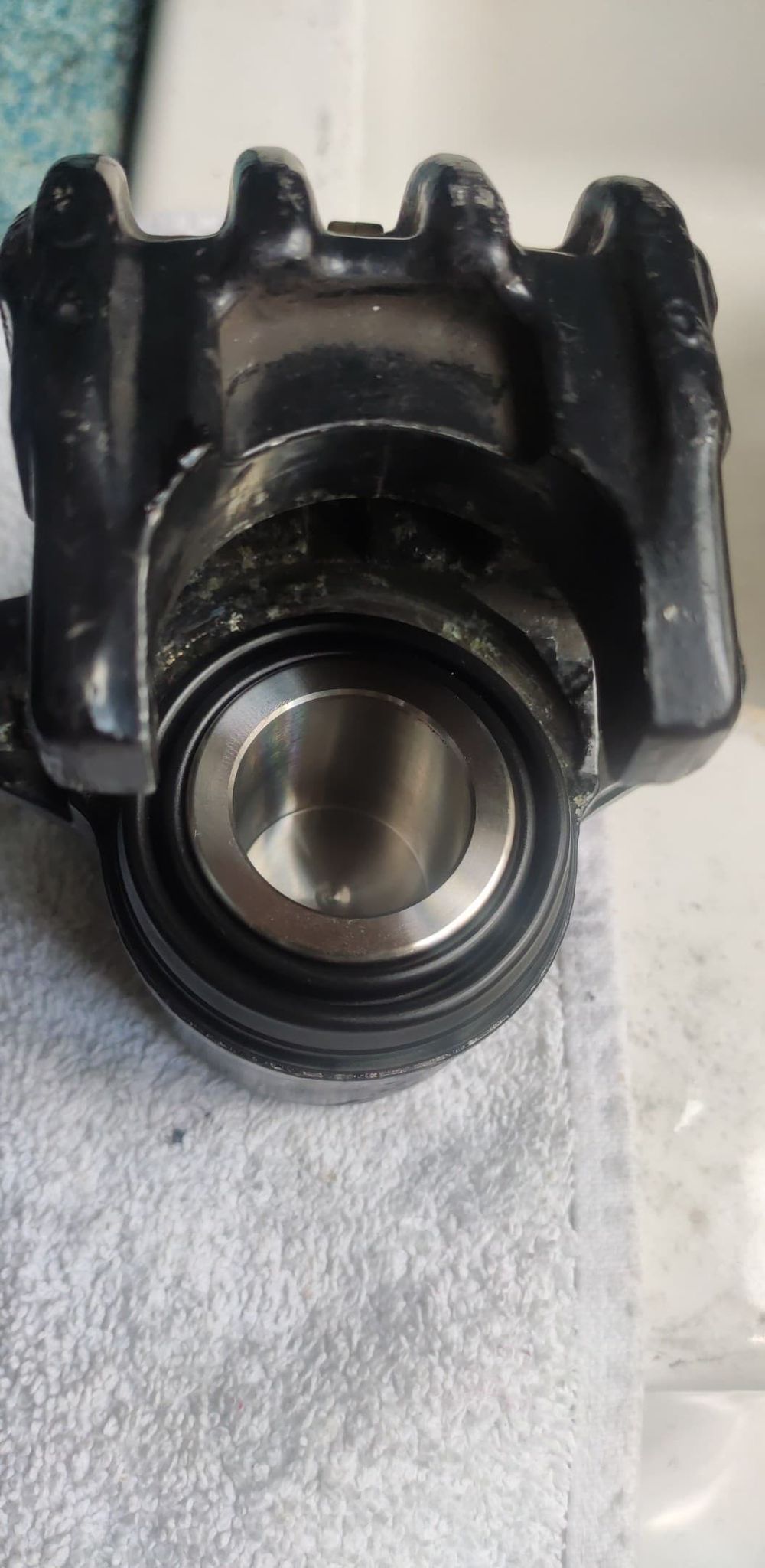

En bonus, des photos des étriers de frein avant, avant et après.
