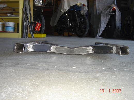

Un plus gros cric ne peut pas faire de mal mais je te rapelle que le mien (un deux tonnes bas de gamme) soulève allègrement les presque 300 Kg de ma BMW K 100 LT !
En revanche, quel que soit le cric que tu utilises, il faut bien renforcer le bras de levage sur lequel il est fixé : c'est lui qui supporte tout les efforts.
Voici par exemple le résultat de mes premiers essais de levage avec un bras pourtant déja bien renforcé :
Image Image

y aurait il une forme differente à effectué pour renforce le bras de levage?
une forme ou des renforts placer ailleurs, des matériaux à rapporter dessus? enfin j'c'est pas.
pour l'instant je fais à l'identique le fichier qui est en PDF
si il y à des modifications a effectuer, des améliorations etc, merci de m'en faire part.
