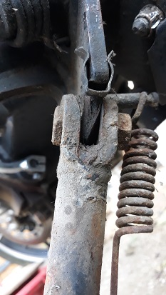

c'est bien usé demain soudure et meulage

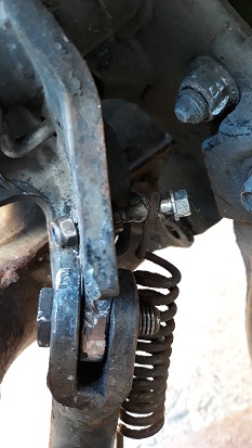

un des axes qui etait cassé il roulait comme ça ?

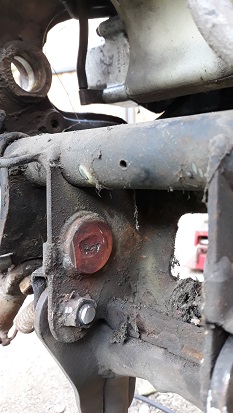

positionnement de l’ensemble ,il faut mettre les deux roulement avant de positionner le bras

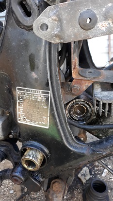

nouveau roulement avec le cache poussière et la graisse

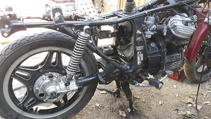

pour aujourd’hui après des petits dessin et calcul du positionnement des amortisseurs je n'avais que des 33 cm de long par la suite je positionnerai de s 30 cms et descendrai de 2 cm les tubes de fourche . pour les pattes j'ai utilisé de la tôle de 4 mm d'épaisseur .pour les plier le chalumeau pour les fixer soudure arc . demains je ferrai quelque renforts .
la patte est fixée sur l'axe de roue et le support de l'amortisseur qui,il a sur le pond

Re: une gl pour les hivernales

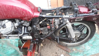

j'ai pas beaucoup avancé mais il fallait faire le ravitaillement , Légere modification pour que tout passe selle et cache arrière sur les supports des amortisseurs ,recharge de la patte de la béquille latéral ,assemblage de tout l'habillage en le fixant tout passe :) il reste encore beaucoup de boulot .mais le visuel est complètement différent avec des amortisseurs , demain repos
petit problème avec le ressort
que pensez vous du visuel avec des ressorts tout change

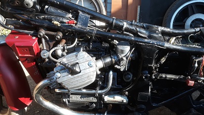

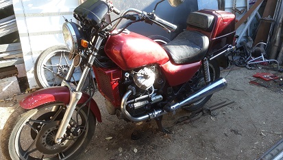

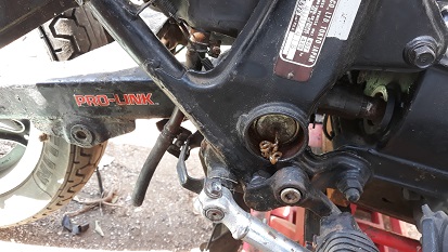

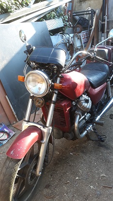

modification de la béquille et de la position du ressort ;avec deux boites à fumée j'en ai refais une ,nettoyage du moteur , j'ai trouvé comment est le System de verrouillage de la selle AR merci de votre aide , positionnement et ajutage de toutes les petites modifications ,je n' avais pas tout vue ,mais c'est bon , changement des cables du carburateur ,pose du phare et des clignotants AV , changement du passage de roue AR (noir) ? .

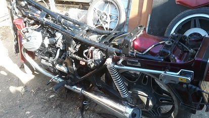

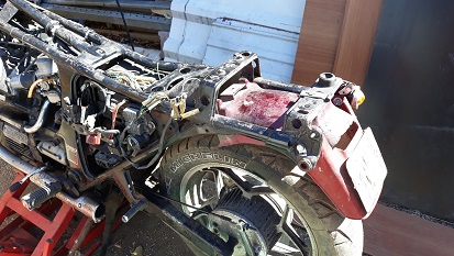

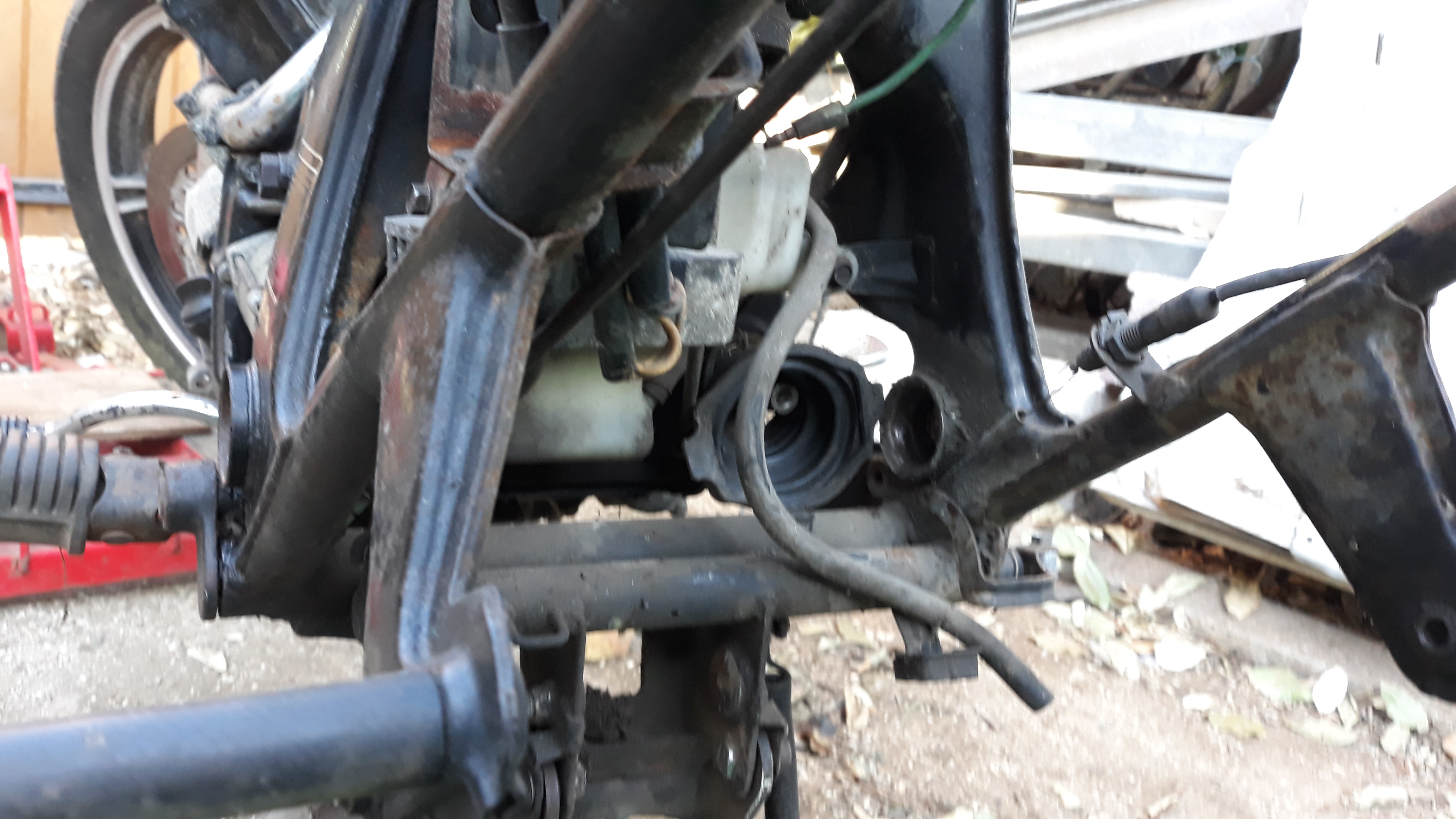

pour aujourd’hui , refais le robinet d'essence à dépression (changement de la membrane ,réglage du ralenti ,pose des clignotants c'est bon ,control des lumière ok , changement du klaxon , pause des rétros viseurs ,mise en route ,direct sur les deux cylindre sans starter ,elle à tournée pendant ? j'ai réglé le ralenti ,le pointeau du carburateur gauche ferme plus ou moins bien quelques gouttes coules au ralenti 1100 T ,j'ai attendu pour voir le ventilateur se mettre en route impeccable il démarre 3/4 millimètres apres le debut du gros trait blanc ,fonctionne deux trois minutes, la température descend bien ,j'ai changé les plaques sur le moteur gl 650 por des plaques cx650 c'est mieux , changement du maitre cylindre de frein , purge demain pour faire des essais .
