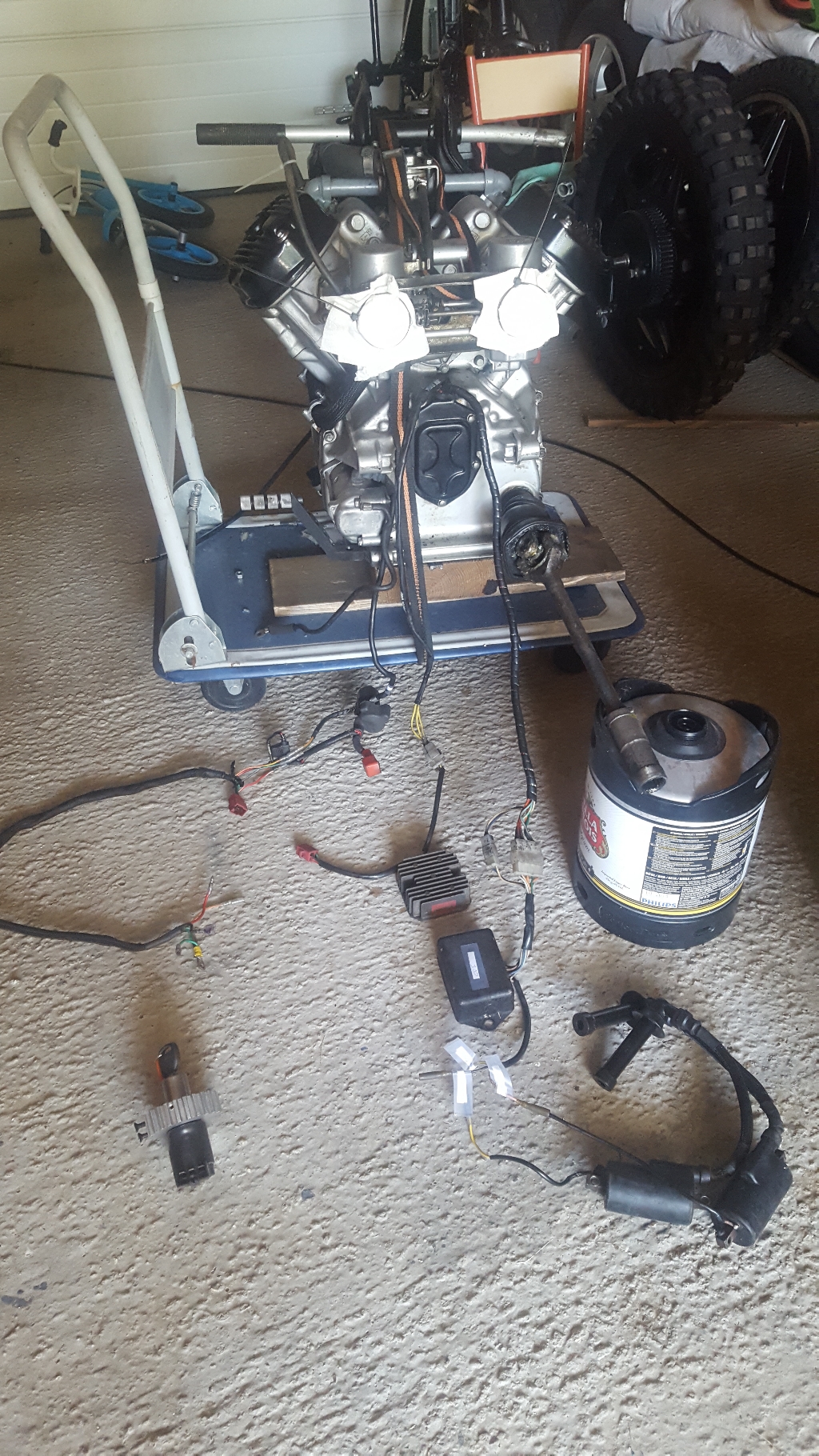

marin a écrit : mer. 26 juin 2019 10:06 Un régulateur n'est ni plus ni moins qu'un pont de diode qui a pour fonction de passer du courant alternatif en courant continu . :wink:
Ça, c'est plutôt le redresseur, le régulateur lui, écrête le voltage fourni par l'alternateur (entre 40 et 50v) pour n'envoyer vers la batterie qu'environ 14V pour en assurer la recharge.
Mais cela n'a aucune importance puisque sur une CX (et la plupart des motos de cette époque) le régulateur et le redresseur sont regroupés au sein du même boîtier avec tous les composants noyés dans la résine.
Ce boîtier est parfaitement identifiable par les ailettes qui le hérissent sur trois de ses faces (ça chauffe dur ces bêtes là !) et on le voit parfaitement en haut à droite de la photo du circuit électrique :wink: .

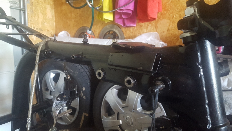

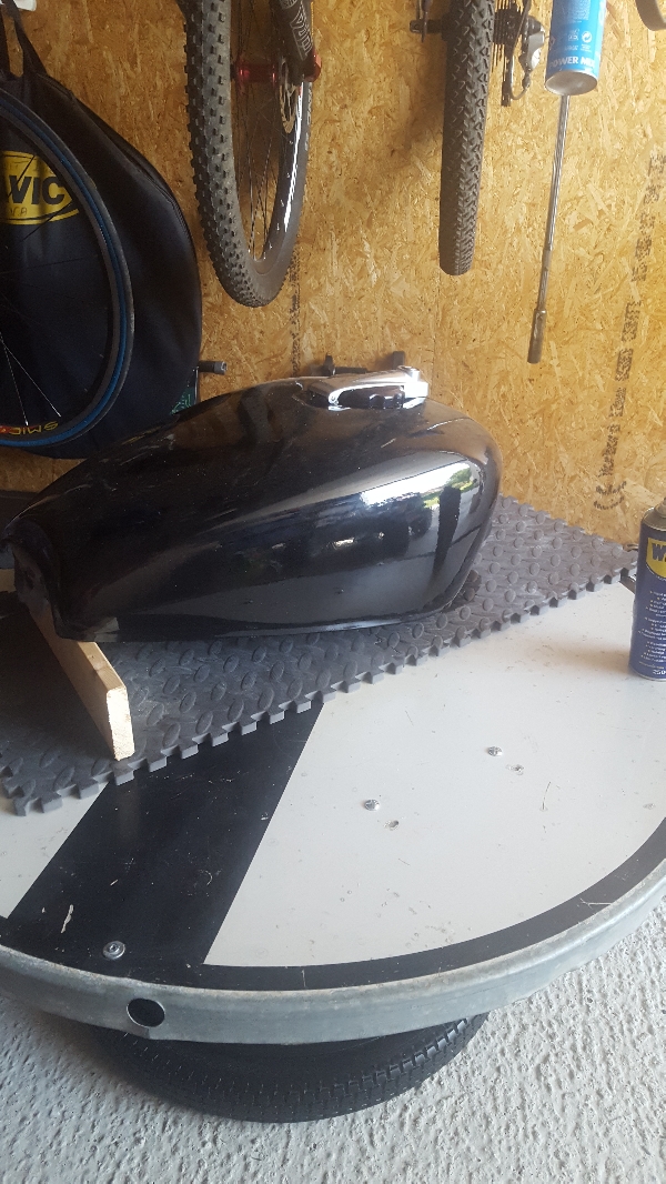

Voici mon cadre :
Et voici mon réservoir :

Et la c est le cadre que j ai trouvé.

Donc je pense que j ai un cadre d origine classic avec un réservoir custom.
