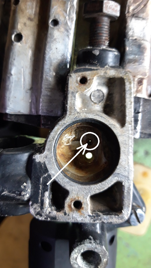

-ou alors tu es victime du tristement célèbre bouchage du deuxième trou du MC.
Eh oui,dans tout les MC il y a deux trous : un gros qu'on voit très bien et un minuscule qui se colmate régulièrement dans les systèmes anciens............. et que l'on ne nettoie pas car il est absolument invisible car recouvert de résidus de liquide de frein.
Voici une photo qui te parlera mieux que mes discours :
A toi de jouer !
A toi de jouer !

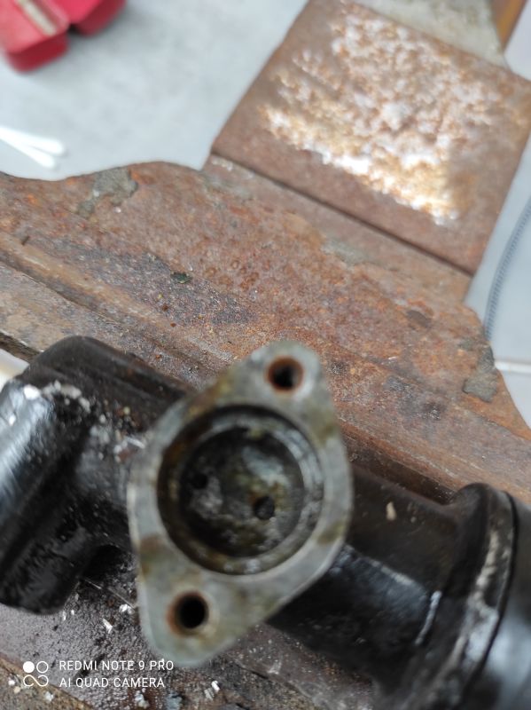

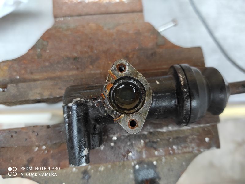

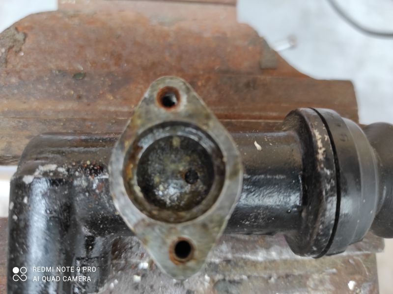

donc j'ai démonté c'était clairement plein de merde, les vis sont foirées ducoup^^.
Comment s'assurer que tout est bien débouché? le gros trou c'est bon mais le petit.. ( ca me rappelle un film).
pour le disque je vais le démonter et je vous dirai

Pour s'assurer que le petit trou est débouché, tu procèdes comme j'ai fait pour la photo postée un peu plus haut : tu introduis une lumière dans le MC et on voit immédiatement apparaître ( ou pas !) le petit trou en contre jour.
Si tu ne le vois pas, il faut consciencieusement gratter le fond du bocal (avec l'embout effiloché d'un vieux câble de frein par exemple) et rincer souvent avec du nettoyant frein jusqu'à voir apparaître les contours du trou (ce qu'on semble distinguer sur ta première photo).
Un brin du même câble (le plus fin possible) doit permettre de déboucher parfaitement ce petit trou.
Courage et au travail !
