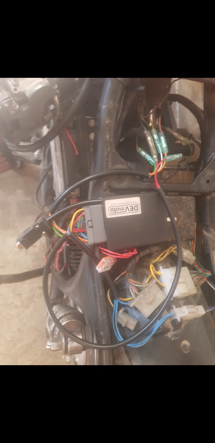

Ca y est, l'allumage devmoto est arrivé
Installé en 5mn sans outil, merci devmoto et merci celui qui a fait la fixation de la selle
Rien qu'au démarrage, j'entends déjà une différence, la moto tourne mieux et elle a l'air plus nerveuse. J'ai fait un tour sur route, mais malheureusement j'ai une m**de qui m'a bouché le robinet d'essence et j'ai du attendre au bord de la route que mon carbu se remplisse au goutte a goutte pour rentrer.

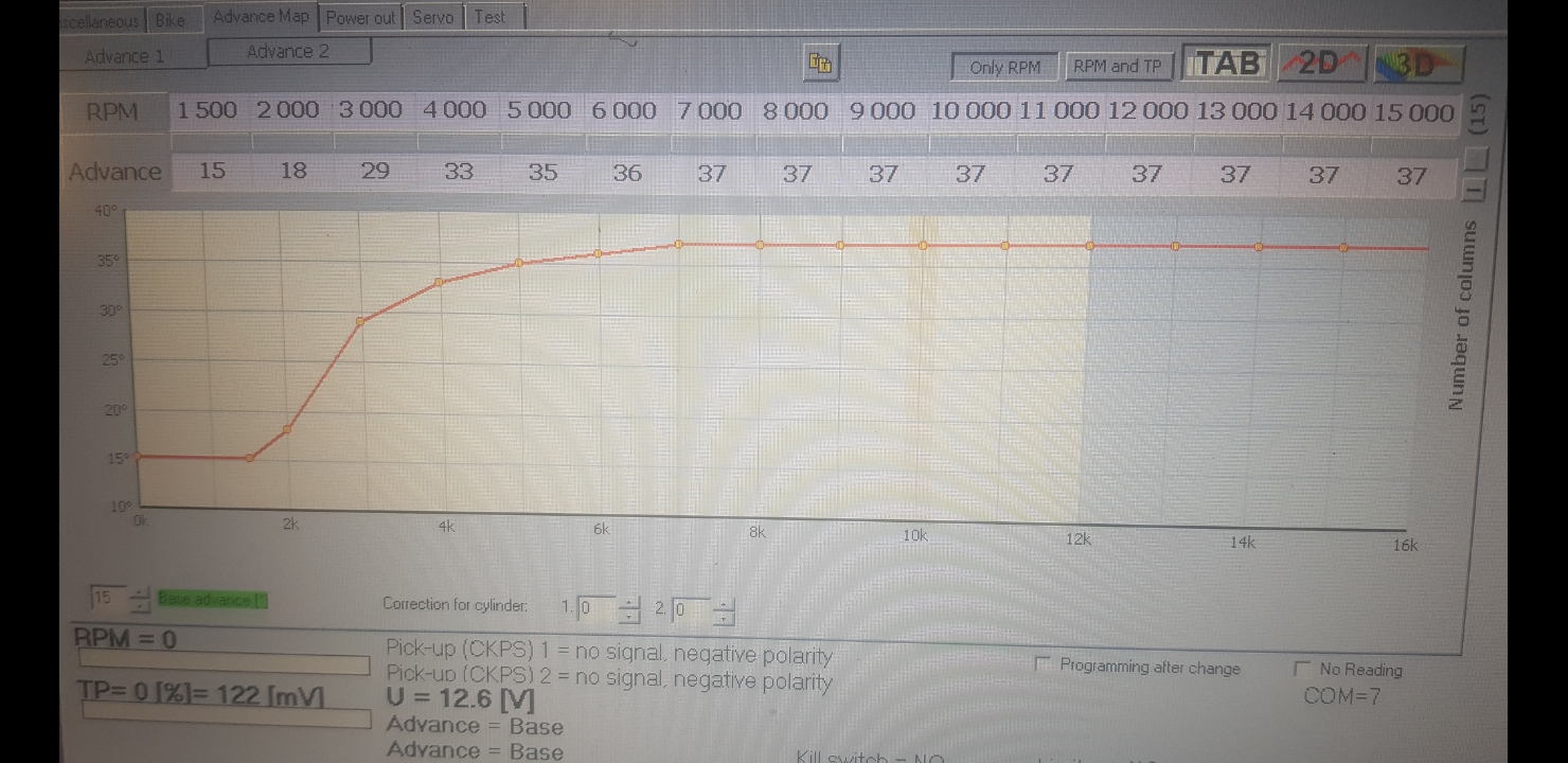

J'ai fait quelques modifications de l'avance à l'allumage, ça a l'air de bien tourner, plus qu'à refaire un essai sur route. J'ai baissé l'avance a très bas régime, ce qui me permet d'avoir un ralenti plus bas, et qui sera encore mieux une fois le carbu réglé.
Je réglerai mieux l'avance une fois que j'aurai installé le capteur de cliquetis, et que je me serrai occupé du moteur (opération prévu prochainement)
Petite parenthèse j'ai pu démarrer en 3 ème en descente et je pese 55kg. J'ai vu que certain voulais enlever la batterie et se demandais si ça demandais si ça démarrais bien.

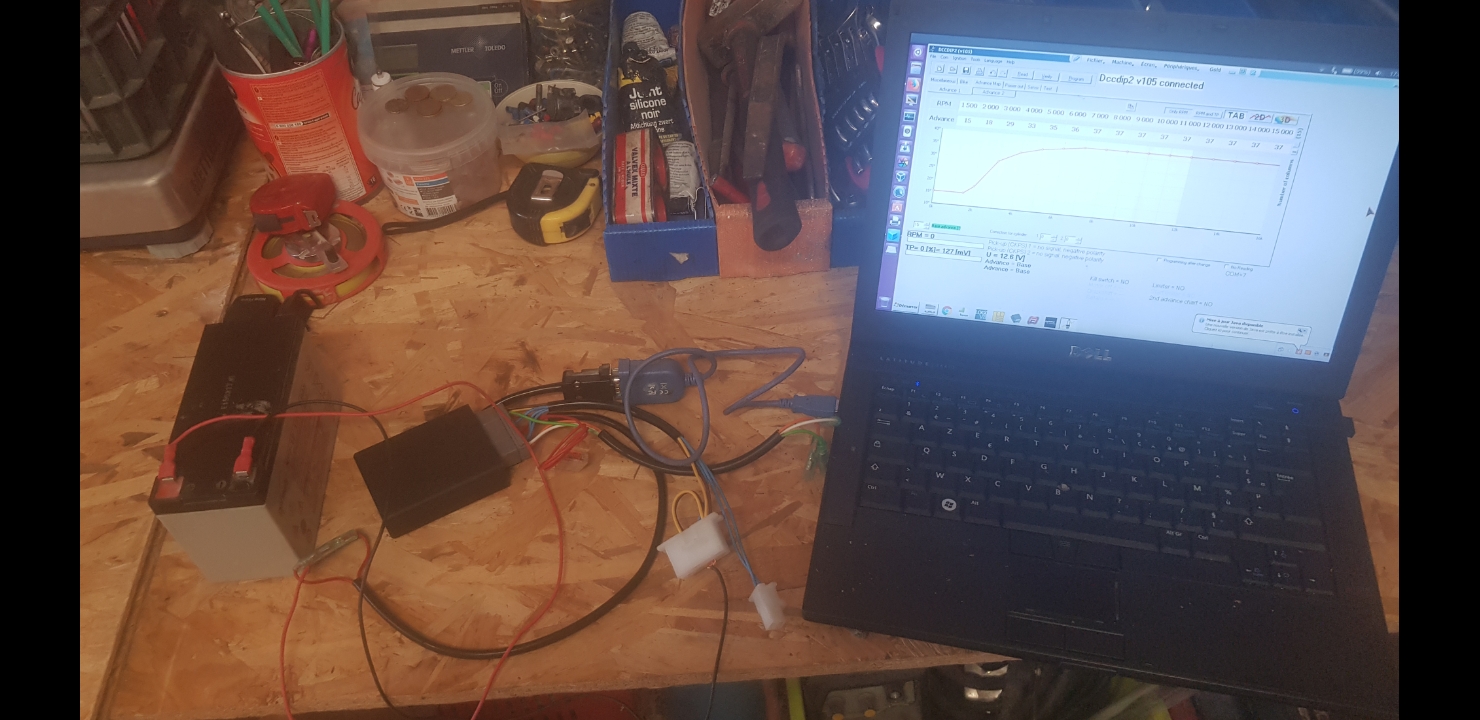

Quelques photos du montage de l'allumage et de la programmation (super simple, en français en plus)

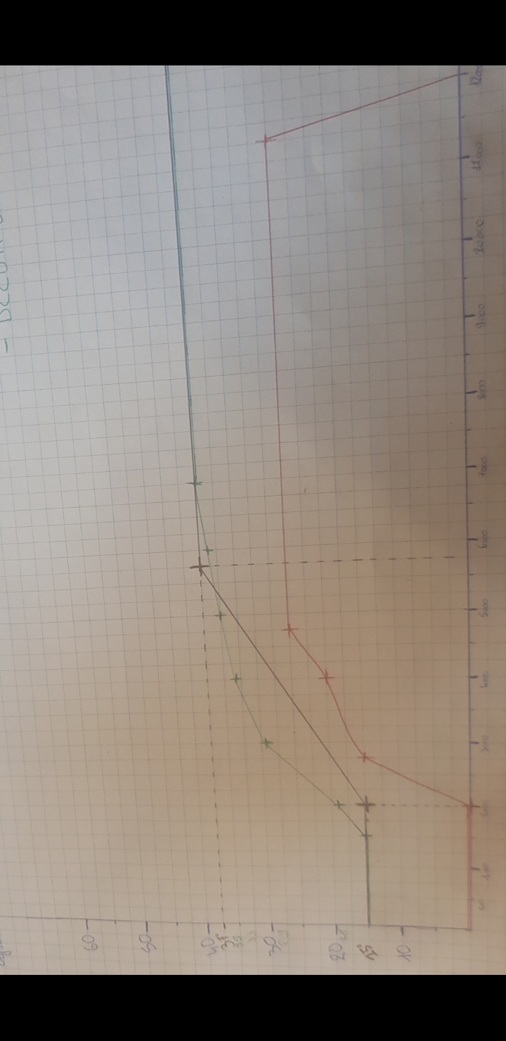

Une petite différence que j'ai pu constater avec l'allumage devmoto en regardant à la lampe stroboscopique pour faire mes relevé d'avance, ça a l'air bien plus précis, le repère reste bien fixe et bouge progressivement alors qu'avant il bougeais mais tremblotai beaucoup. Et au passage, vous prenez pas plein d'huile en contrôlant l'allumage ? C'est normal que pour moi ça crache beaucoup d'huile ?
Noir, courbe d'origine
Vert, courbe devmoto
Rouge, courbe standard allumage hip pour 2 cylindres
https://hpi.be/068.php?cyl=2

Je roule avec un équipement comme ça depuis une dizaine d'années sur une de mes machines et depuis trois ans avec une autre j'ai diminué d'environ un demi litre à un litre de consommation pour cent kms. Attention il y a moins de freins moteur.

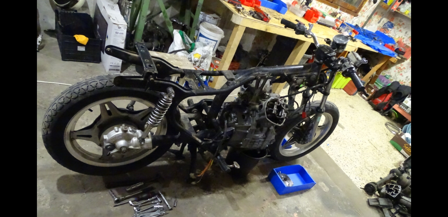

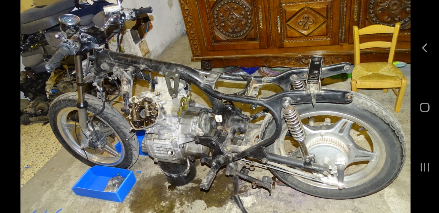

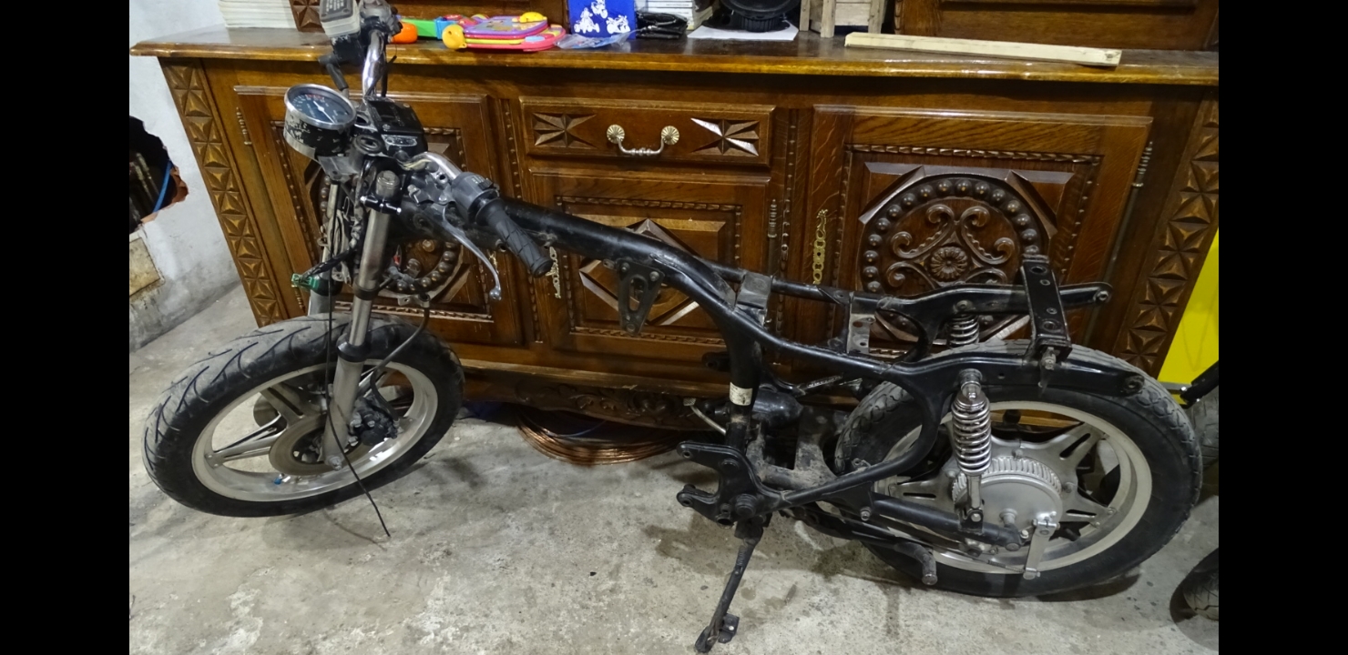

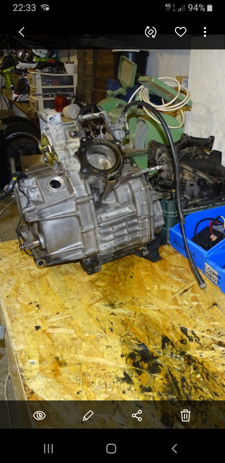

Ca y est, le moteur est déposé. Rien de spécial à dire, tout s'est bien démonté juste les classes étaient bien collées

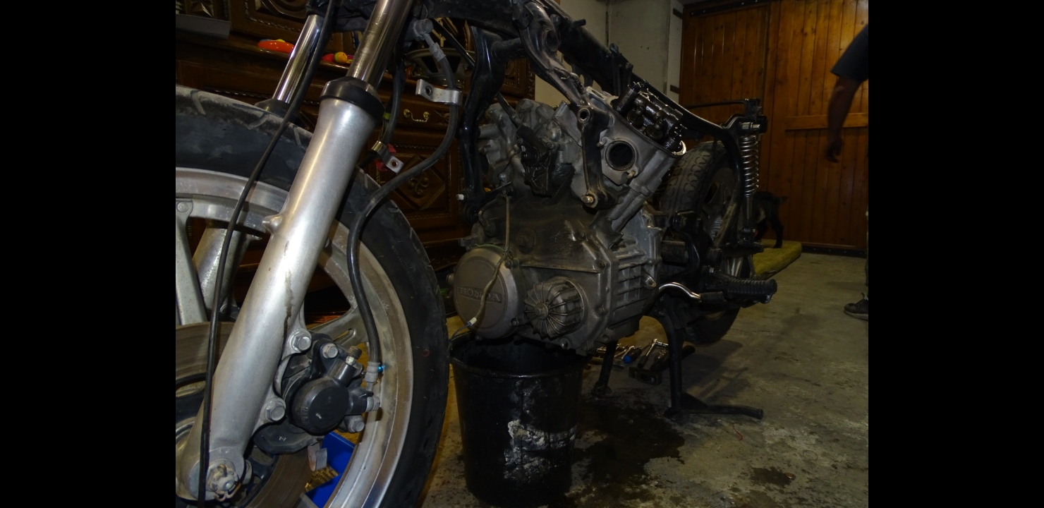

Ca a pris environ 3 h pour tout démonter et nettoyer en même temos

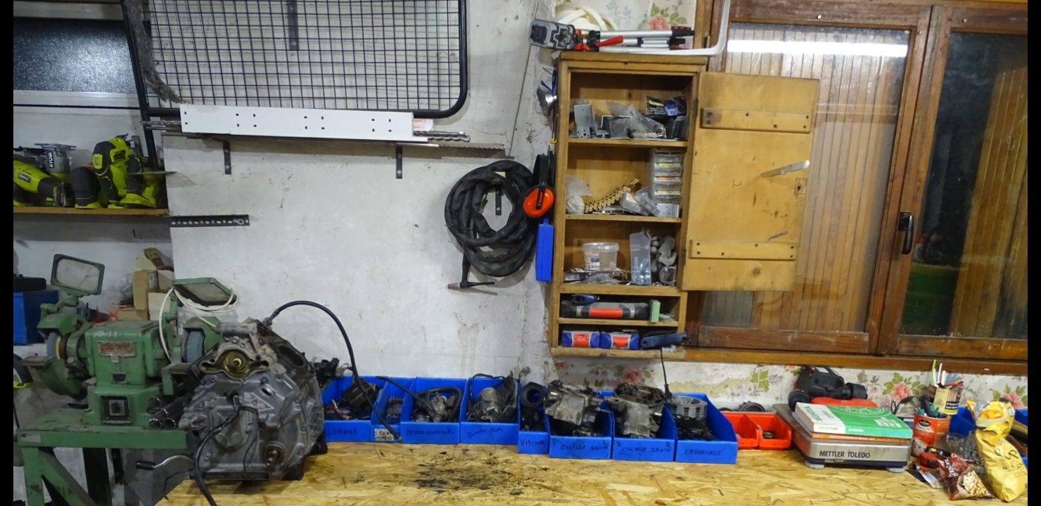

Le moteur est prêt à être chouchouté

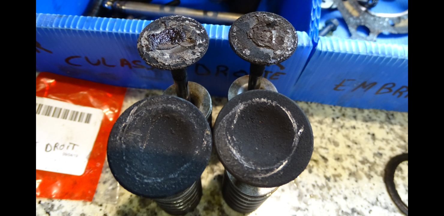

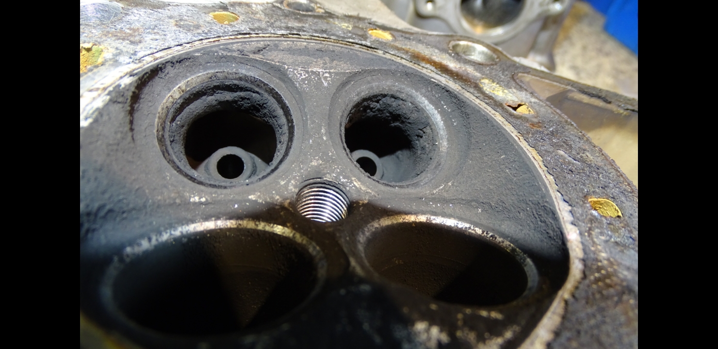

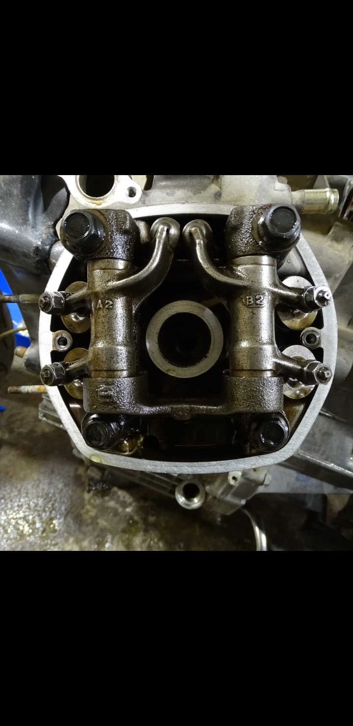

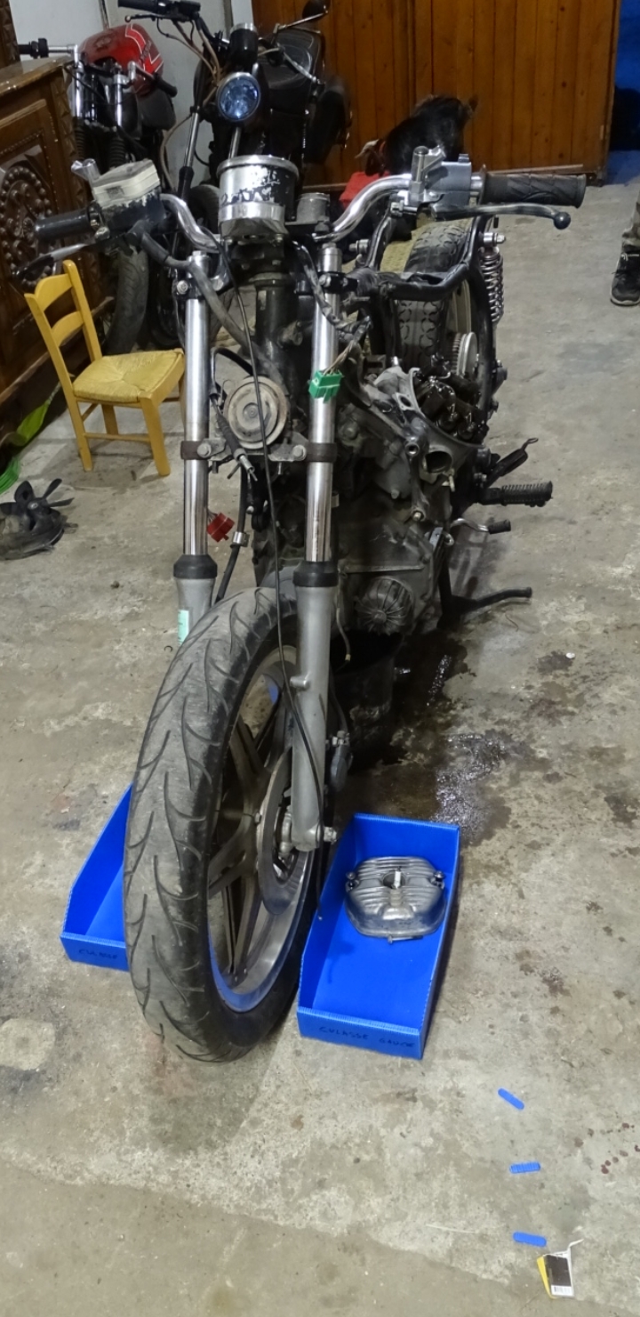

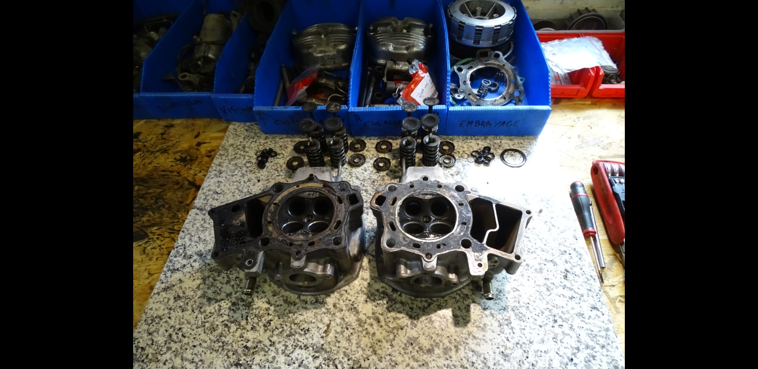

Démontage des culasses
- Fichiers joints
- Screenshot_20190428-143529_Gallery.jpg (528 Kio) Vu 14220 fois
- Screenshot_20190428-143544_Gallery.jpg (550.49 Kio) Vu 14220 fois
- Screenshot_20190428-143554_Gallery.jpg (574.43 Kio) Vu 14220 fois

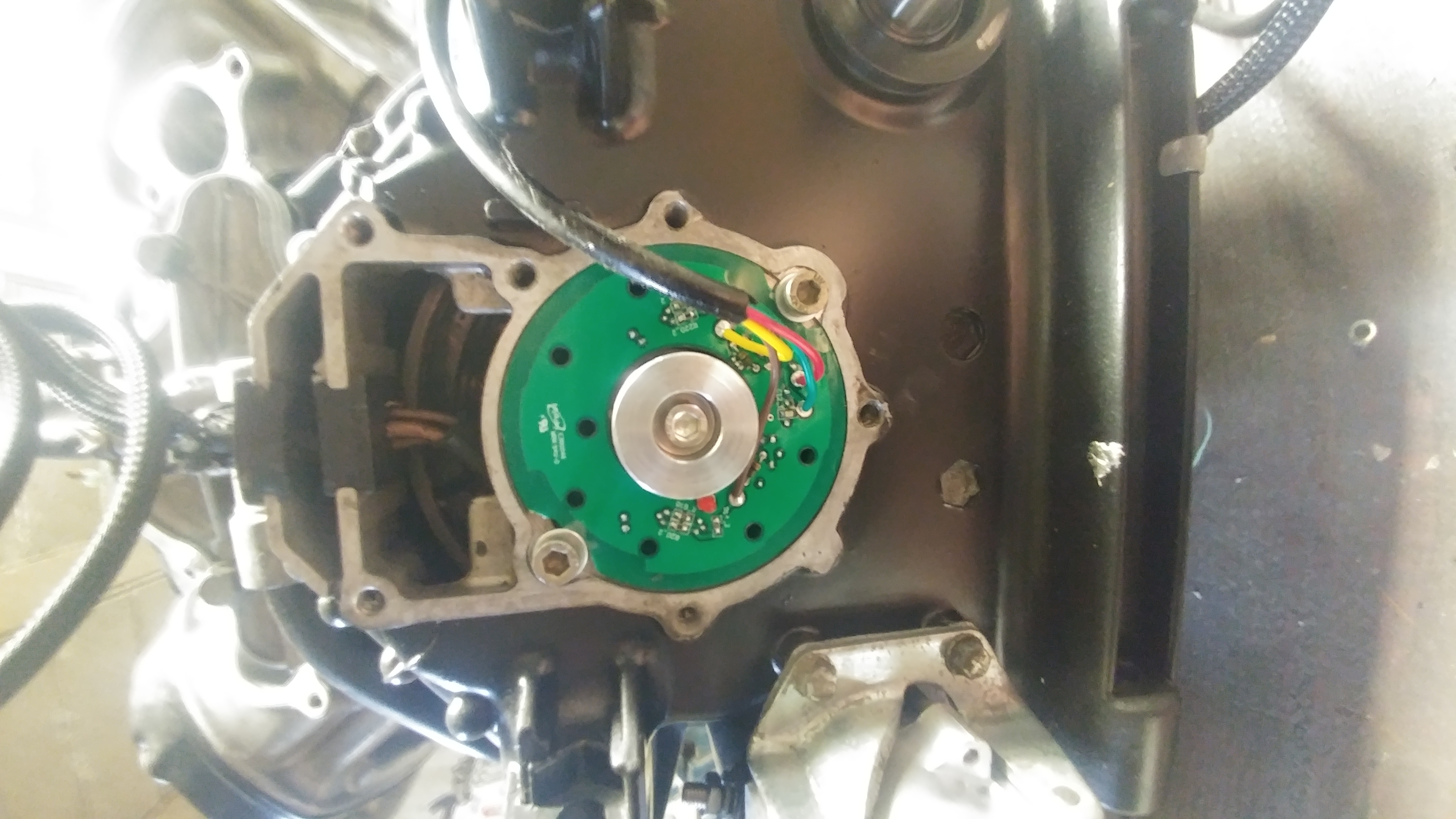

Slt. Juste pour info, si jamais quelqu' un a des soucis avec leurs GENERATRICE D'IMPULSION D'AVANCE, comme jai eu également. Il y a un gars en australie qui fabrique cette piece, compatible avec ignitech
- Fichiers joints
- 20190415_184202.jpg (2.37 Mio) Vu 14216 fois
- Volatyl
- Volatyl - Admin
- Messages : 9336
Re: Cx 500 café racer Dino
Ça peut être sympa. Tu as les références et le prix? Sinon tu avances bien.
http://www.rae-san.com/products/cx-500-cdi-ignitions/
Voilà le lien. Jai payé 80€ livré en une semaine...sinon environ 65€, mais la livraison plus lent.

Je ne comprend pas ou se branche ce système sur le boitier ignitec. Sur une entrée ?
