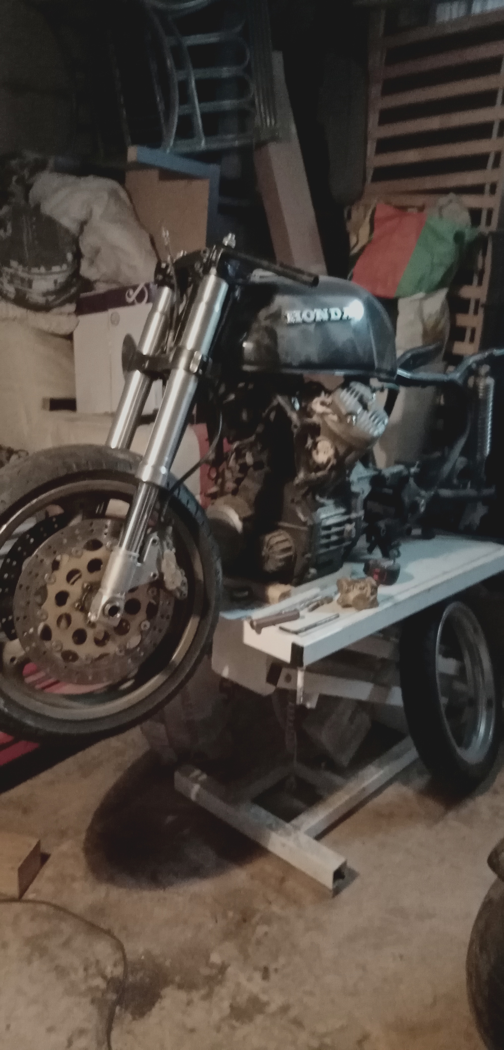

A y est j'ai trouvé mon bonheur pour continuer sur ma jante avant
Ça me va pas mal
D'après ce que j'ai lu ici sur la CR de piste à papy notamment un seul disque est suffisant mais esthétiquement je préfère avec deux donc je les garde et j'opte pour une autre option hihi

Oui oui l'idée est bien de la faire rayonnee
Maintenant que j'ai la jante modèle je vais pouvoir relever tout les logements de roulement et spy et ainsi usiner 2 flasques ad hoc
Pour le rayonnage j'ai un collègue qui a fait bcp de VTT et a qui ça ne pose pas de problème
Le seul truc tendu sera donc le bon calcul d'angle et longueur des rayons...
Les deux disques seront quand même opérationnels suivant le système guzzi
Après le style final.... C'est encore un peu flou...
J'aime bien la "vague" de l'assise du cx mais je trouve que la boucle avec les support repose pieds passager casse la ligne et masque trop la jante arrière alors je dessine encore... Lol

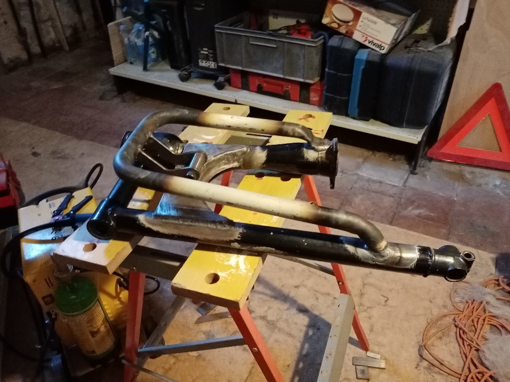

Un ptit peu des nouvelles de mon projet... Me suis converti apprenti chaudronnier non sans mal mais après diverses questions essais suis arrivé à ça...
Bon la lumière n'est pas top

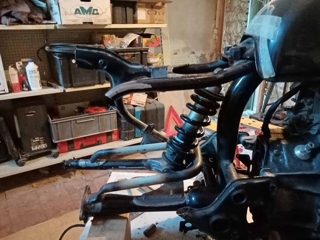

J'ai fait le choix d'un tube de 25x3 remplis de Saint sable chalumes et cintrés par mes mimines et me suis dit que ce serait pas mal que le renfort du bras oscillant solidariser les 2 côtés du bras tout étant soudé sur les supports inférieurs du mono amorto d'origine hornet
Les supports ont été dessinés par mes soins et fais en découpe laser
Pour ce qui est des soudures Ben euh comment dire... Faut vraiment que japprenne..
Heureusement un ptit collègue touche ça mieux que moi et a pu me tiguer ça aux petits oignons hihihi
