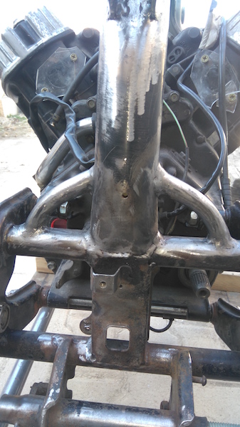

J'aime bien des renforts entre les tubes de fixation du bras et l'épine dorsale du cadre..
J'avais l'intention de faire des goussets + discrets en tôle...

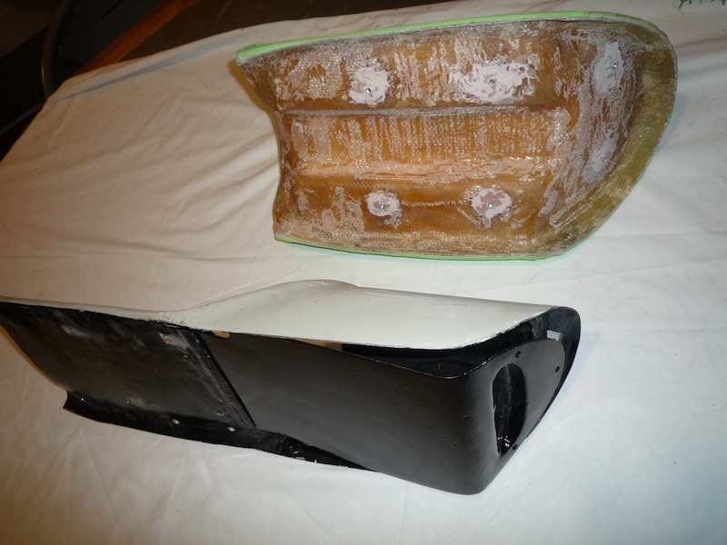

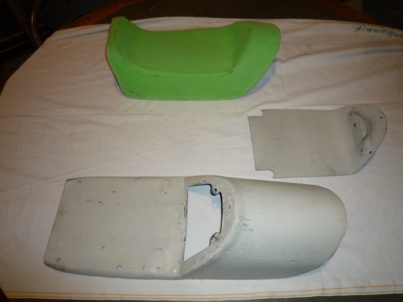

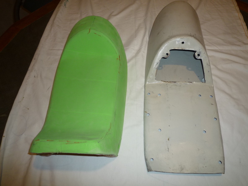

Comme beaucoup je suis également tombé sous le charme de la Lakic, peut tu détaillé un peut ta fabrication de la coque arrière stp ?

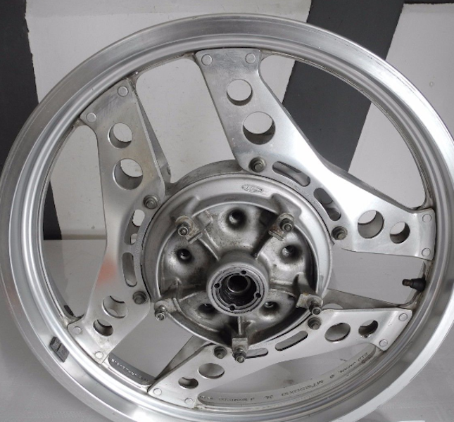

Ton projet et vraiment top pareil les roues a rayons m’intéresse, as tu les ref des rayons et les plans de flasques ?

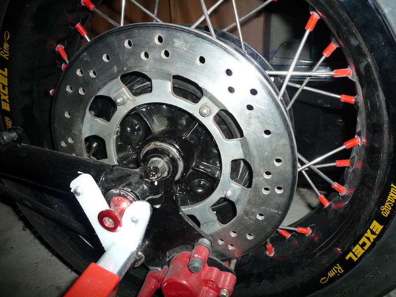

moi ce qui me plait le plus; c'est le disque arrière, c'est conix qui t'as fournis la pièce qui remplace le tambour aussi ?

Bonjour Lahaye
effectivement j'ai renforcé, surtout parceque comme j'ai monté un moteur de 650 silverwing, j ai pensé que ça serait un plus pour faire passer le couple ... j'ai repris aussi pas mal de soudure en bas de l'épine dorsale .. elles étaient pas terrible, voire manquante a certains endroit ..
Bon, c'est intuitif, mais je pense que ça sera de toute façon un plus :-)

hello Dam09
pour le rayonnage, c'est des rayons intox ... mais je l'ai fait faire .. Les disques , c'est Conix qui me les a fait .. j'ai pas les plans .. lui certainement
pour la coque arrière, là c'est moi :-) c'est une tôle de 1,5mm que j'ai préformé et soudé
Ensuite j'ai fait un support de selle en fibre de verre, et dessus j'ai collé la mousse d'origine de la selle de la silverwing .. un peu relayée .. et j'ai fini par une mousse de tapis de sol .. plus fine mais c'est pour que l'état de surface soit bien
Sous la selle j'ai dégagé une tunnel qui amènera les tables dans le dosseret en fer
L'arrière du dessert est fermé par une autre tôle, qui reçoit aussi les feux arrières
une fois monté ça va donner ça :

hello alpinesman
le frein arrière est un disque d'origine de CXe (que j'ai un peu percé pour lui donner une meilleure figure ) sur un moyeux d'origine de CXe
Donc j'ai juste adapté ... pas fait fabriqué un nouveau moyeux

Quant aux roues, je les ai faite rayonné sur des jantes excel de 17 pouces ( 3,5 a l'avant et 4,5 a l'arrière il me semble )

JPKERMIT a écrit :hello alpinesman
a oué ok, donc en fait conix t'as fait des flasques rayon pour jante de CXE.
du coup le moyeu de la CXE se monte directement sur le bas oscillant du CX routière ou custom ?

en fait j'avais demandé des flasque a Conix, sans lui préciser que ce serait pour une roue de CXe ( celle que j'ai mise en photo )
en tout cas, les flasques ont été parfaitement snas que je retouche rien , donc je pense que les flaques de Conix s'adaptent a tout type de moyeux ( il me les a percé en 36 trous en tout cas vu que j'avais des jantes Excel en 36 )

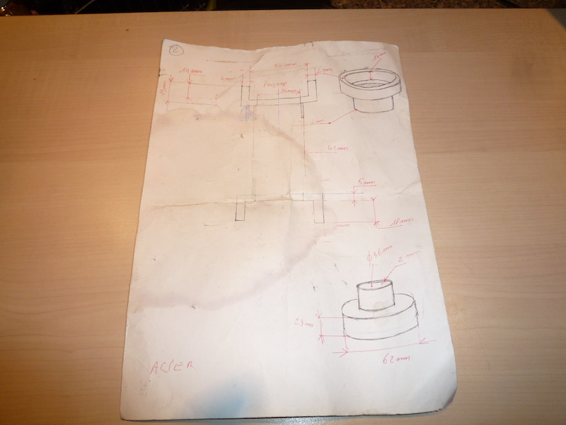

Devant , c est un moyeux d Aprilia Caponord. Rayonné en 36 trous aussi sur jante excel .. La où j ai bataillé, c est pour adapter les disques de frein en 320 mm sur la fourche qui vient d une Ducati 1098. Un truc de ouf ...parce que j avais trouvé des disques en 5 trous et que le moyeu est en 6 trous ...bref, il m'a fallu une belle frette de adaptation ...un peu compliquée à faire ce truc ...

Du coup tu as fait un axe de roue sur mesure et un axe de fourche sur mesure, sans compter les tés de fourches... Quel boulot de fou !

hé hé .... et bien non .. moi je suis parti dans une autre direction .. j'ai rien touché a la fourche ...
J'ai choisi le moyeu de Caponord justement pvrcequ'il était compatible de l'axe de la fourche de la Ducati ..en largeur ... et en diamètre de roulement ( même pas eu besoin de les changer ) donc l'axe est un Ohlins stock..
et l'axe de la colonne de direction aussi .. j'y ai pas touché.. ni en rectifiant la longueur.. ni en touchant au diamètre .. Les T aussi .. stock !
en fait moi j'ai tronçonné les coupelles des roulements ( haut et bas sur la colonne de direction) et j'ai fait tourner deux douilles qui intérieurement reprenait le diamètre de mes roulement coniques ( que j'ai choisi en fonction de l'axe du T de fourche ) extérieurement ... ben je les ai fait plus épaisse que d'origine .. ( un peu plus de matière ne faisant pas de mal .. et j'ai adapté la hauteur des douilles en laissant même un collet a l'intérieur de la colonne de direction pour être sur que les douilles seraient bien centré ;Image
désolé mais je viens de retrouver le plan dans mon garage ... et il a un peu pris l'eau ...
