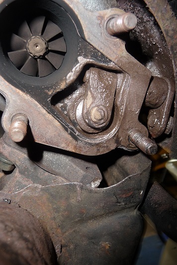

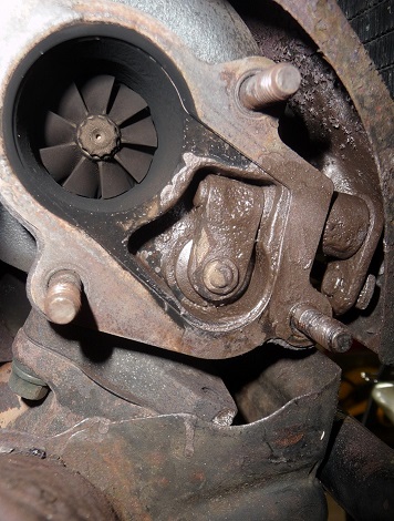

Là, j'ai ré-installé mon dispositif pneumatique pour actionner la soupape du turbo (voir plus haut dans ce post) et je l'ai copieusement arrosée avec mon spray pendant que je la faisais fonctionner.
Sur la photo du haut la soupape est fermée et sur celle du bas elle est ouverte (on le voit à l'ombre portée dans sa partie inférieure)
La "mélasse" brune dont l'ensemble est maculé est la couche lubrifiante déposée par le spray que j'ai généreusement utilisé et qui devrait normalement avoir pénétré dans l'axe.
