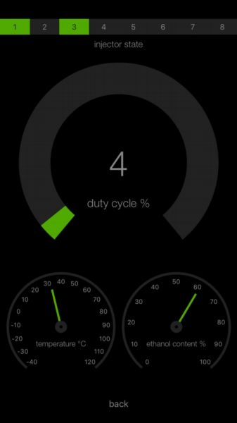

Mais la véritable raison de ce message est que depuis aujourd'hui officiellement elle roule à la betterave. J'ai commandé en Finlande le boîtier Eflexfuel qui analyse tout seul le taux d'éthanol pour adapter l'injection.
D'après le constructeur je suis la première Guzzi à avoir commander le bouzin aussi ils ont épluchés les données techniques avant de confirmer ma commande. La boîte est très sérieuse, le matériel de qualité et les connectiques très complètes, il a fallu que je fasse quelques adaptations car par exemple les durites d'essence sont en 6mm au lieu de 8 etc. Le reste s'est très bien fait et il est possible de voir le taux d'éthanol en temps réel sur son téléphone.

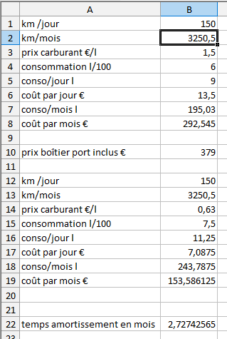

Voici ci-dessous un petit tableau prévisionnel de retour sur investissement (2.72 mois) en majorant de plus de 20% l'augmentation de consommation alors que je peux déjà dire que ce ne sera pas autant.

Ajustement intermédiaire du tableau précédent avec les premiers retours de consommation, très inférieure à mes prévisions. Ce qui donne un retour sur investissement plus rapide. On continue de suivre.

Exemple de la vue de l'application, capture de téléphone prise ce midi, moteur tournant au ralenti.

Voici le lien du fichier Excel :
Passage_boitier_E85_guzzi.xlsx
Il suffit de remplir
  • Km/jour en B2
  • Pris de l'ancien carburant en B4
  • Consommation en l/100km ancien carburant en B5
  • Prix du boîtier ou autres frais en B11
  • Prix du nouveau carburant (E85) en B16
  • Nouvelle consommation en B17
Et c'est tout le reste est calculé automatiquement.
Si vous l'améliorez faites-m'en part.
