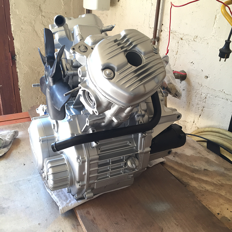

Le moteur tournait nickel sans bruit bizarre quand j'l'ai achetée, démarrage au quart de tour pas de fumée suspecte pas de fuites, même après le double nettoyage du moteur rien de suspect.
Mais j'fais confiance à votre expérience on va ouvrir et contrôler tout cela (même si comme dit mon père "si ça tourne et qu'il y a pas de fuite pourquoi ouvrir on risque de faire plus de mal que de bien":lol: )
Par contre j'ai remarqué une mini fuite au niveau du levier d'embrayage :/
Et du coup on va s'occuper de la fourche tant qu'on y est :) j'ai 2 solutions pour cacher la misère du chrome rouillé (tube alu ou guidoline)
"plic ploc plic ploc"
Perso, si le moteur tourne bien, ne fume pas, ne fuit pas, à quoi bon l'ouvrir pour le plaisir, autant faire des kilomètres avec et pouvoir faire le bilan.
Faut juste faire un mini rodage de 500 bornes avec vidange et changement du filtre à huile.

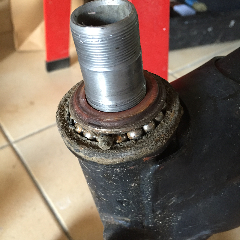

Miam miam vu le coté sec et chewing gum de la graisse. La fourche n'a jamais eu de démontage

Super propre ton moteur :up

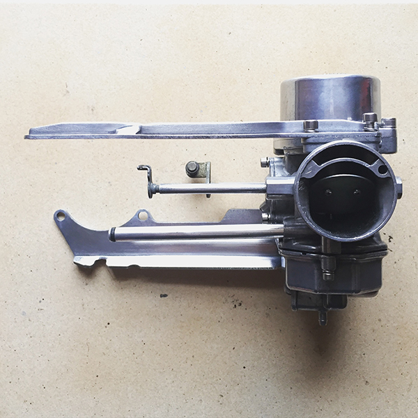

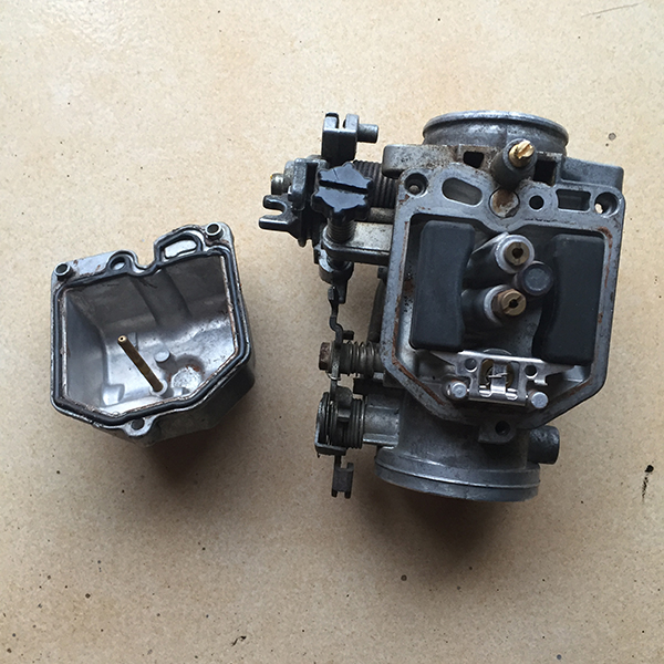

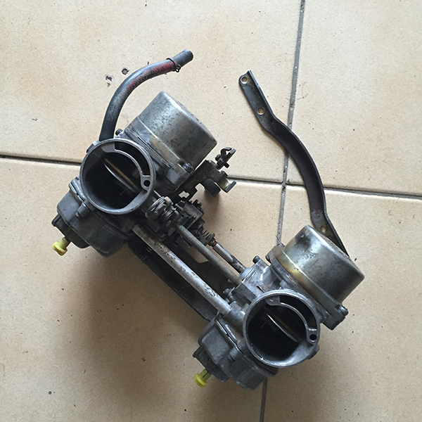

Alors vu que j'ai reçu mon pack de vis inox et le Belgom j'me suis dit "le samedi c'est carbu non?"
Donc voilà la bête

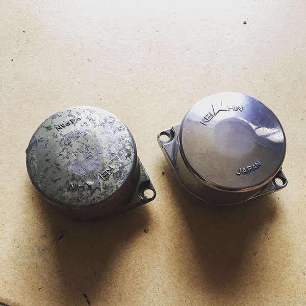

Première surprise "il a eu un nettoyage aux ultrasons et un kit de réfection de carbu" sur le papier :/
Je sais pas, mais je m'attendais plus à quelque chose d'un peu plus propre, mais sans doute que les ultra marchent que à l'intérieur du carbu :)
La bécane avait une légère odeur d'essence et mini fuite "sans doute le trop plein" ...
Mais le fait que le joint soit mal placé et pincé non rien de grave :P Y a aussi des traces de pâte à joint de ci de là
La bécane avait une légère odeur d'essence et mini fuite "sans doute le trop plein" ... après ouverture SUUUURPRIIIISE !!!

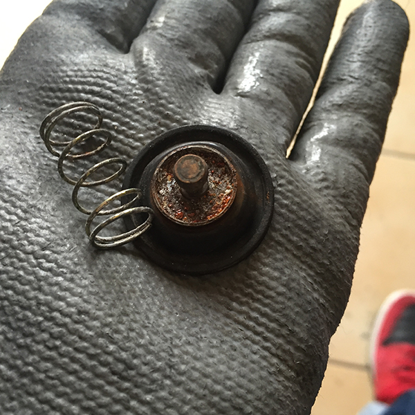

Autre surprise :/ L'autre avait l'air tout neuf mais en fait la membranes est trouée à 3 endroits
Du coup question quand les nouveaux arriveront, pour le remontage j'peux graisser un peu ou pas?
Pour garder le sourire et optimiser la journée, un peu d'huile de coude et de Belgom ;)
Dans les petits recoins j'ai fait mon max mais impossible d'avoir le miroir sur tout le carbu :)
Demain démontage de toutes les manettes de gaz etc pour nettoyer et faire un peu de polish
