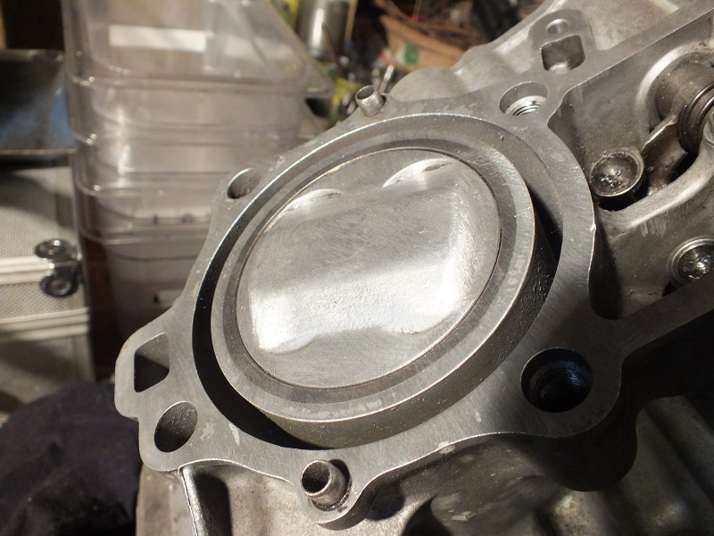

Hello un peu de new s et un truc que je n avais jamais fait attention
Est ce normal ou pas j ai un doute
Voila sur le cylindre gauche le point mort haut est a fleur avec le haut du cylindre
Par contre sur le cylindre droit le point mort haut est a 8/10eme en dessous de la surface de refernce
Image :crazy
Qu en pensez vous
pat le zen
Salut Pat
Pas d'affolement!Rien d'anormal!(à moins que la bielle soit tordue!)
Au moins,le piston ne tapera pas dans la culasse!
Par curiosité,prend les compression avant le démarrage pour comparer les deux cotés! 8)
Après réflection,je me demande si tu as vérifié les coussinets de ce coté car si tu as un coussinet très usé,le piston ne monte pas à la bonne hauteur! :(
J'ai des patins tendeurs de distribution d'occas qui peuvent faire encore de l'usage au cas ou tu ne trouves pas en neuf.
Pareil, la différence de montée des pistons n'est pas normal à mon sens, bielle tordue ( c'est très très rare ) ou bielle coulée.........................et la cela arrive tout de même de plus en plus .
