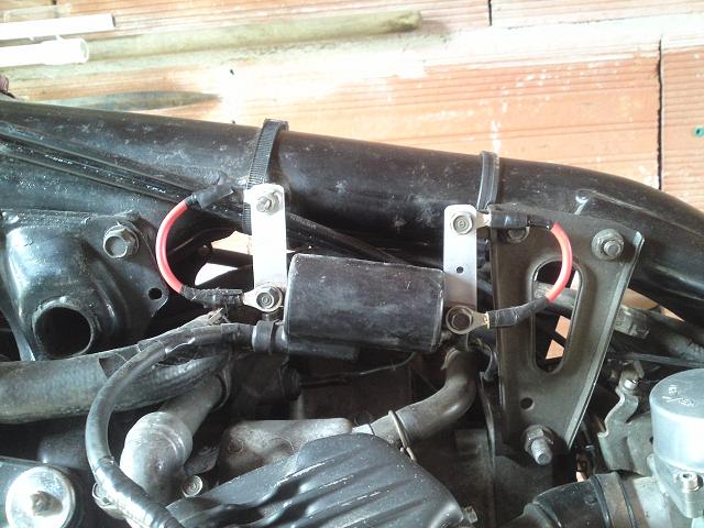

si ça peu t'aider sur l'emplacement des bobines ,lorsque j'avais ton réservoir j'avais bricolé des pattes pour descendre les bobines
ça marchait bien et pour pas cher!!!! :zboing-zboing

j'ai trouvé la pièce que papy ma montré la dernière fois, je vais donc pouvoir descendre les bobines, supprimé les fixation des bobines d'origine pour faire descendre le réservoir....

Réception du kit durite aviation ce matin, et du support de bobine de custom comme papy m'avait signalé plus haut
