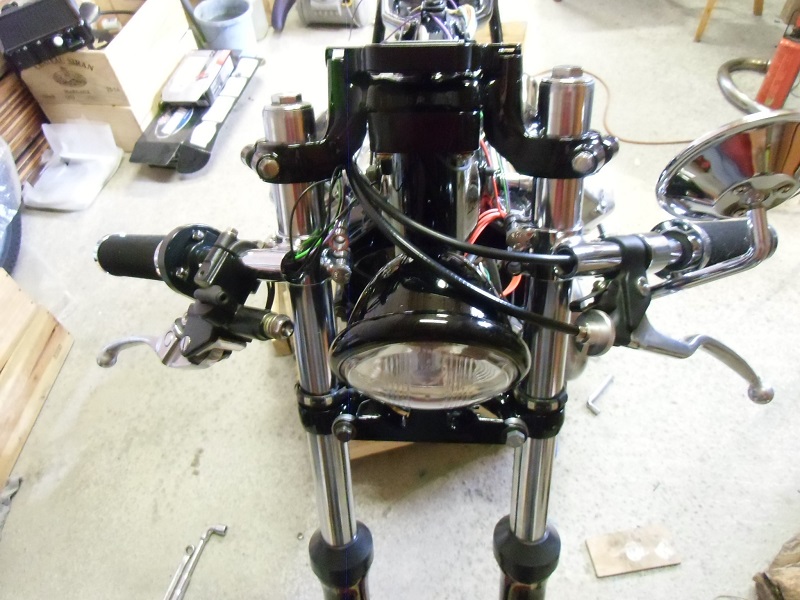

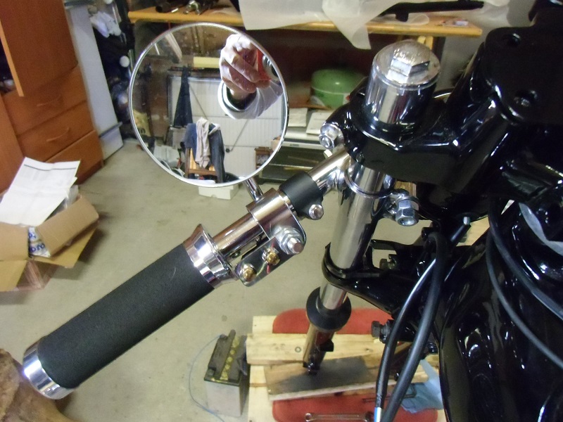

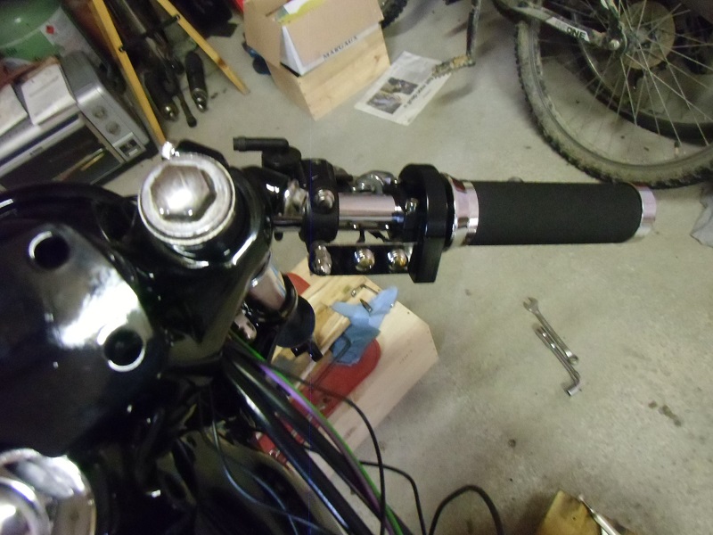

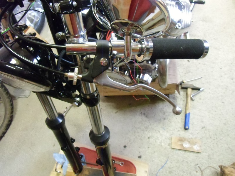

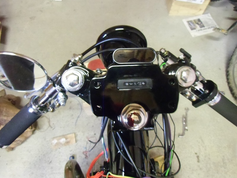

Je me suis donc contenté de ça.
J’aime assez la forme du levier de frein mais pas du tout celui de l’embrayage.
J’ai cherché et cherché sur le net, mais pour l’instant je n’ai rien trouvé de bien.
commodos gauche.jpg (174.2 Kio) Vu 9229 fois
commodos droit.jpg (154.09 Kio) Vu 9229 fois

J'ai oublié cette photo
compteur bocal frein.jpg (173.4 Kio) Vu 9228 fois

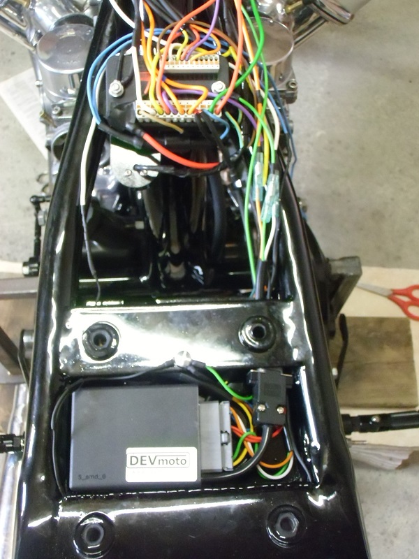

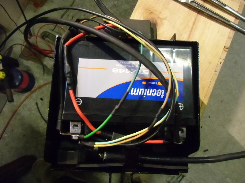

Me revoici !! et merci à tous ceux qui suivent ce post :)
Pff...quel bordel cette électricité!! :ko j'ai vraiment horreur de ça . En plus, avec le confinement, s'il manque ne serait-ce que des cosses, là, c'est le bordel !
Mais tout marche enfin !! :zboing-zboing
enfin pas du premier coup :lol:
Difficile de trouver des infos sur le forum et sur le net en général, bon à vrai dire, on trouve rien de concret. :(
Les plus du M unit:
- Seulement 4 boutons qui permettent de tout faire
- Possibilité de mettre un contacteur sans clé, le top ! :clope:
- Relativement accessible, même pour un nul comme moi
- Contrôle régulier du système
- Isole un système défectueux si court circuit
- plus de relais ou de transfo
- Variation de l'éclairage des feux stop lors d'un freinage d'urgence :up
- Possibilité d'avoir les warning lorsqu'on appuie sur les deux boutons en même temps
- L'alarme, je ne l'ai pas encore essayée ! :oops:
Les moins du M unit
- Le diamètre recommandé des fils est, à mon avis trop gros
- Du coup, il est recommandé d'ajouter des fusibles, lorsque l'on utilise des fils de plus petit diamètre. Malheureusement, c'est très souvent le cas. :down
- Réduit le nombre de fils, je trouve qu'il en reste beaucoup quand même ! :crazy
- pas assez de sorties à mon gout
Voici le résultat
