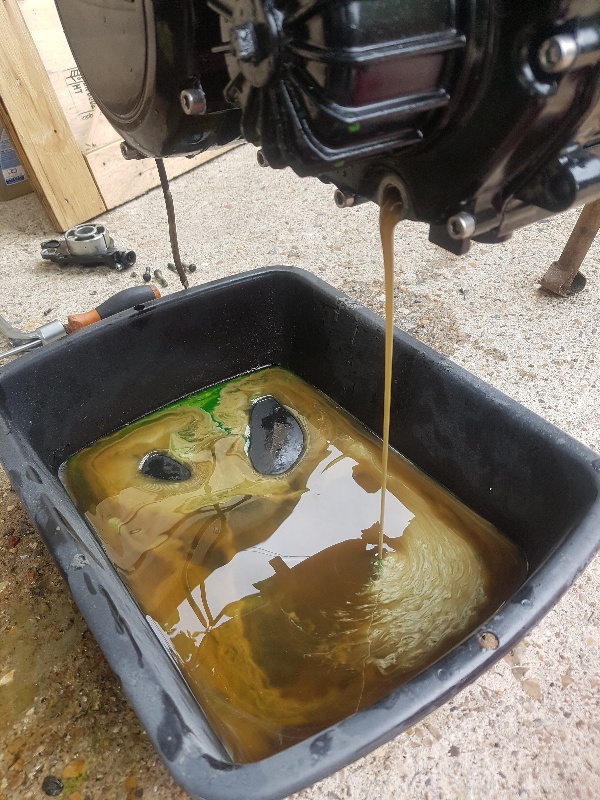

Jai fait tout ça, Mais faut croire que des que le démarreur se met en route, ça met le circuit en pression. C'est la que ça fuit.
Sinon, test sans les échappements, à gauche, j'ai le spray qui sort à droite une flamme, mais le moteur ne se lance pas :(
burningham
Messages : 275
Localisation : Argenteuil
Re: CX 400 de 1981
Message par burningham »
Bon, et bien je ne sais pas ce que vous en pensez, mais ça va retourner sur l'etabli tout ça... :cry: :evil:

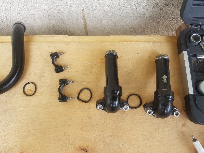

Et hop, les toriques neufs en parfait état ^^
yo-land
Messages : 277
Localisation : st ju,44
Re: CX 400 de 1981
Message par yo-land »
Je crois que pour ta fuite de liquide de refroidissement, tu tiens les coupables....
Pour ma part, quand je les ai remontés, je les avais aspergés de WD40, pour facilité l'emboîtement sans qu'il ne pince de la sorte....
burningham
Messages : 275
Re: CX 400 de 1981
yo-land a écrit : lun. 04 mai 2020 13:41 Je crois que pour ta fuite de liquide de refroidissement, tu tiens les coupables....
Exact, jy suis allé (pour les toriques hein...) et je pense que ça a été ma connerie, la prochaine fois, liquide vaisselle comme vu sur d'autres post.
Aller, je m'attaque aux culasses...
Messages : 4643
Re: CX 400 de 1981
Ces toriques là, même s'ils sont en triste état, n'expliquent pas le liquide de refroidissement dans l'huile.
Il ne servent étanchéité qu'entre le liquide de refroidissement et l'extérieur, en aucun cas vers l'intérieur du moteur.
Il te faut donc chercher ailleurs la cause de tes déboires, vraisemblablement au niveau des joints de culasse (ou des toriques à la jonction du gros carter AR mais ça serait étonnant).

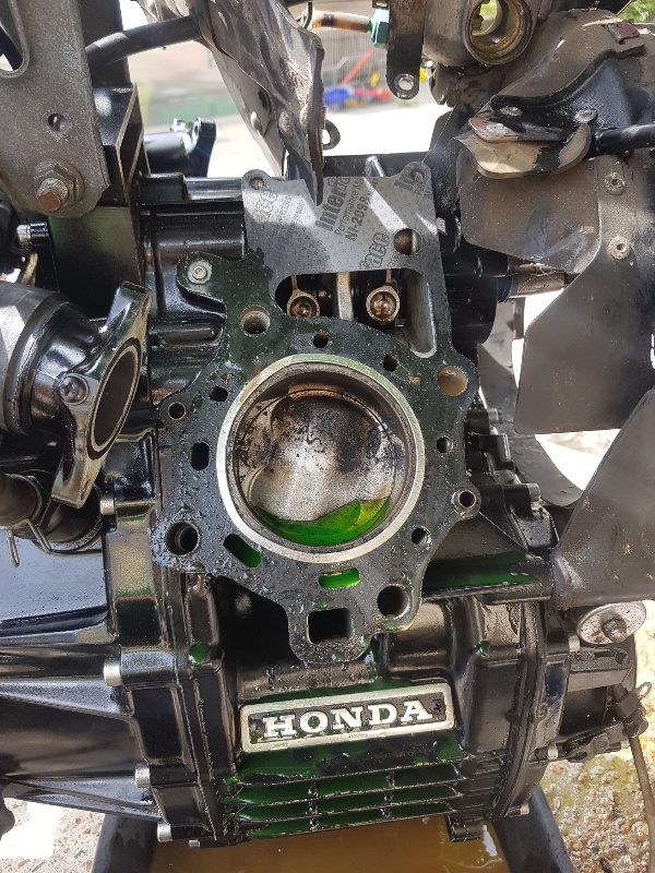

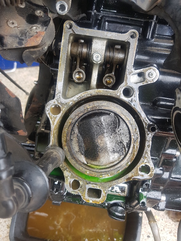

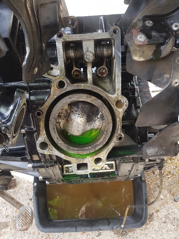

Je viens de virer les culasses.
La gauche:
Le droit:
Le seul endroit où vraisemblablement je trouve de la mayo, c'est dans les puits des tiges de culbuteur, ça a l'air clean autour des chambres de combustion. Ceci dit, impossible de dire si le liquide était dans la chambre de combustion avant ou après demontage
burningham
Messages : 275
Re: CX 400 de 1981
Bon, du coup je pense que je suis bon pour faire tomber le moteur et regarder derrière ce dernier.
Je vois vraiment pas où ça pêche pour le moment :(
