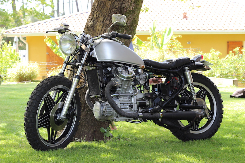

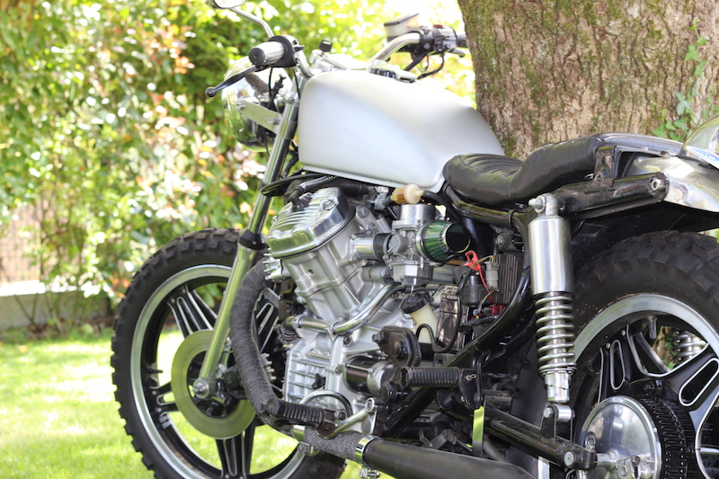

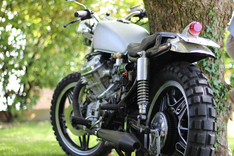

Le look final :)
Message par Motorhead »
Heureux propriétaire d'un CX 500 Custom en cours de transformation......ma première .....
Beau résutat ! :up
Steeve MCqueen aurait sûrement voulu faire un tour avec ! 8)
zarh
Messages : 305
Localisation : ~Lille
Message par zarh »
Joli :-) les crampons lui vont bien
Messages : 9304
Un tyle qui se remarque, qui n'est pas sans rappeler certains vieux trails. J'aime bien.
