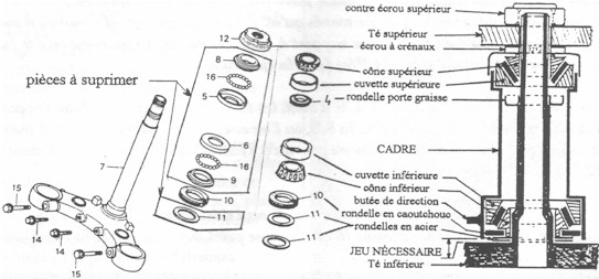

J'en suis au meme point que toi pour la direction. Le roulement conique de remplacement se change comme ca, tout seul, sans aucune modif???.( moi c un CX CUSTOM) Je vient de lire sur le forum du twinning cx club la fiche technique de PAPYTWIN, ca a l'air beaucoup plus compliqué. Il parle de retailler des joints??? d acheter 2 rondelles au lieu d'une ... J'avoue que ca me parle pas trop.

Sinon, puisque je suis là, je vais donner mon avis.
Il est inutile de se casser la tête en effet. Je viens de faire ça sur le Dark Knight, mon CR.
La seule précaution importante est de vérifier que le té inférieur ne touche pas la colonne de direction quand tout est remonté (normalement, avec la rondelle d'épaisseur, c'est bon).
Et pour le remontage, le congélateur est mon ami
Avec lui, ça rentre facile (il faut taper un peu quand même mais gentiment !

Tout fier d'avoir mis mes deux cages dans la colonne, je présente la tige du T, je la fait monter doucement, sûr de mon coup, et ... merde !!!
le T du bas qui frotte sur le bas de la colonne
put..n ! Grrr
J'ai mis plus de 30 mn à ressortir la cage parce que la nouvelle est moins large de base que l'ancienne et donc pour la taper depuis l'intérieur il n'y a quasiment pas de prise.
Je me suis donc effectivement taillé une rondelle d'acier de 3mm d'épaisseur et là c'est nickel, les roulements viennent bien en contact avec la cage.
Y'a un autre truc que j'ai merdé mais je vous raconterais ça ce soir avec les photos.
je te poste des photos ce soir mais j'ai quand même galéré un peu
Alors l'autre truc que j'ai foiré c'est que j'ai oublié/ignoré/zappé de glisser la rondelle du cache poussière entre la base du T et le roulement.
Ils avaient déjà du intervenir sur les roulements et n'avaient rien remis donc je me suis laissé abusé par l'existant au lieu de me référer à la list part où j'aurais pu voir qu'il y avait un cache poussière de dessiné
Je suis bien dégouté pour le coup.
Voila la fameuse pièce que j'ai bêtement laissé de côté en remontant mon roulement sur la tige du T.
qui aurait du se mettre juste en dessous du roulement là
Comme expliqué, la cage du roulement s'enfonce trop profondément dans la partie basse de la colonne.
J'ai donc du confectionné une rondelle d'acier de 3mm d'épaisseur
qui permet de combler la profondeur et j'en ai profité pour la faire plus large afin d'avoir un appui le jour où je devrais chasser la cage de roulement de la colonne
Ca n'est pas parfaitement réalisé mais ça rempli parfaitement son rôle

C'était bien la peine que les ingénieurs de chez Honda se cassent la tète à imaginer une rondelle de friction qui fait office de frein de direction (léger!) pour éviter les guidonnages pour que tu la laisse dans un coin de ton garage!
J'ai failli t'en parler,mais comme tu as mis des roulements coniques,la friction est plus importante et le besoin est presque nul.
Sur certaines grosses sportives,Honda avait fait marche arrière en remettant des cuvettes et billes à la place de roulements coniques qui alourdissaient la direction......

Bravo Zarh pour ton calage,cela rétablit la situation!

Non Torok tu ne dis pas de co....ries la rondelle va bien entre le té et le roulement du moins c'est ce que j'ai fait sur la mienne et tout est OK.
La mettre au fond de la colonne repousse la cuvette du roulement qui n'est plus en place dans son logement.
