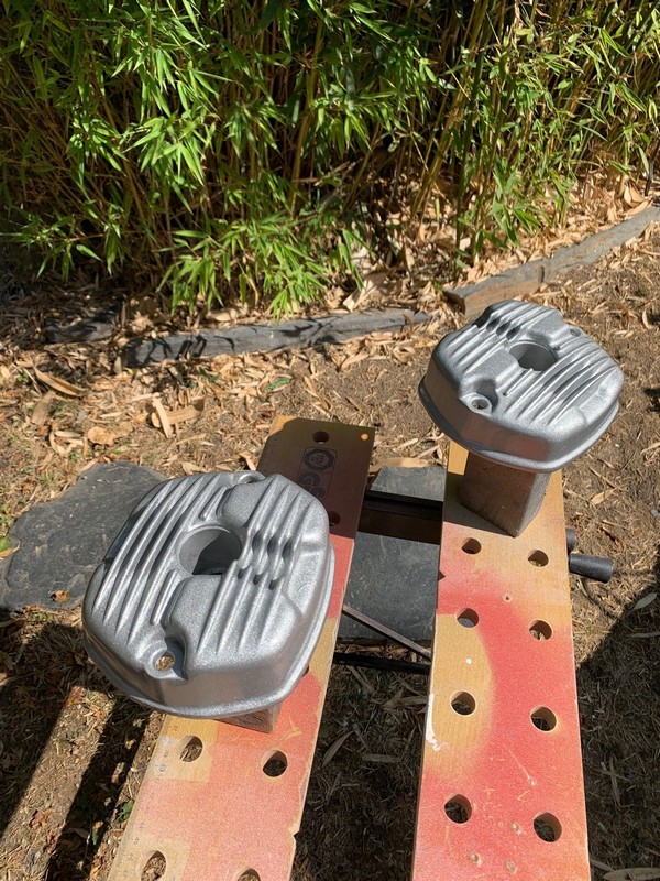

je vais devoir te demander la même pièce pour le brevet de conceptionquentin.46 a écrit : ↑mar. 20 août 2019 12:29 Je n'ai pas mis les photos la semaine dernière, mais toutes la partie sélection de vitesse est terminée.
Le montage sur la photo ci-dessous est à blanc, je vais allonger la tige partant du repose pied pour que l'ensemble soit aligné de manière plus harmonieuse.
J'en ai également profité pour sabler et peindre mes caches culbuteur, les fixations de collecteur et le cache fusible.

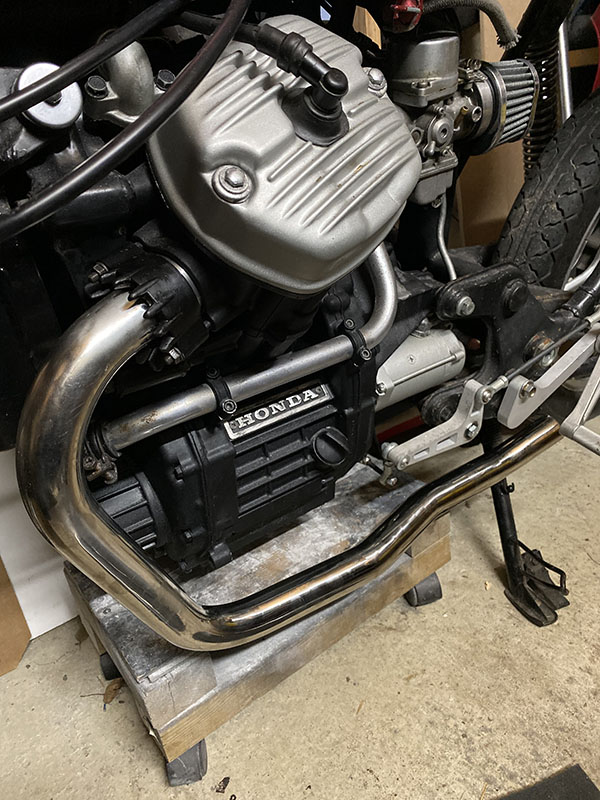

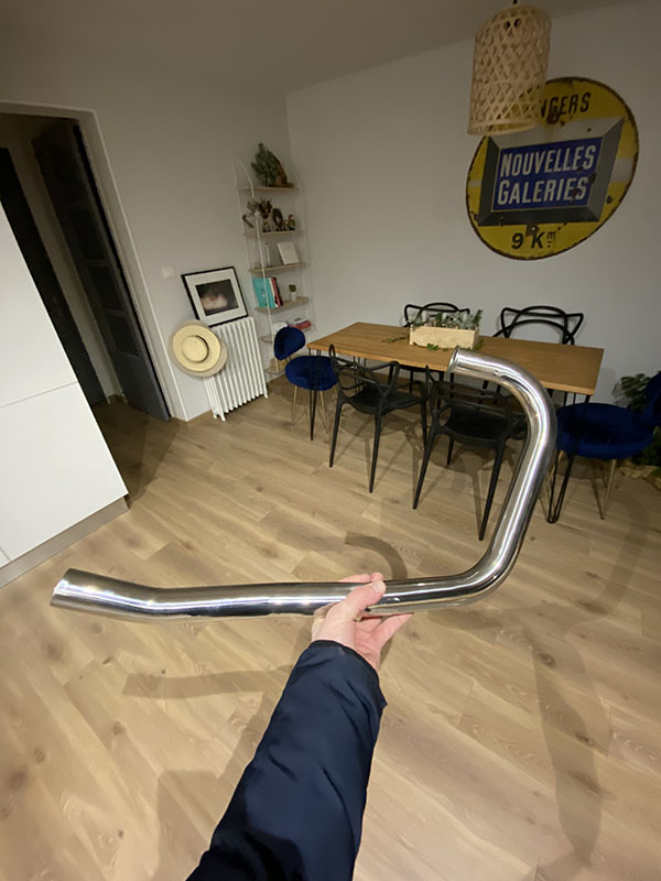

J'ai reçu mes collecteurs et 2 silencieux. J'ai commencé la pose pour me rendre compte du résultat
Par contre, impossible de fixer ces put*** de silencieux... Si quelqu'un sait comment on utilise les réducteurs ? ça me rend fou de bloquer sur un truc aussi simple. J'ai beau mettre les réducteur, serrer le collier, le silencieux bouge, on voit les réducteurs dépasser du silencieux, bref une catastrophe ce truc ^^

Tu ne peux pas rajouter une bague en inox ,il y a aussi des bagues d'isolement en fibre

Je vais essayer avec de la bande thermique entre les 2 pour compenser la différence de diamètre.

Il faudrait que tu nous montres tes pièces de près, mais comme le dit Jacques, il y a toujours un joint d'échappement entre le silencieux et le tuyaux. Ce joint autrefois en fibres d'amiantes est aujourd'hui d'un autre composant. Mais il te faut les diamètres exacts pour pouvoir le mettre. Sinon ce qui fonctionne c'est simplement le joint silicone en pistolet (et pas une autre matière) car il tient très bien la température, voir les joints de vitres de four par exemple.

C'est ce que j'ai fait sur ma moto, j'ai ajouté un peu de mastic réfractaire.quentin.46 a écrit : ↑mer. 15 janv. 2020 14:23 Je vais essayer avec de la bande thermique entre les 2 pour compenser la différence de diamètre.

J'ai finalement réussi à monter mes silencieux avec les réducteurs... J'ai transpiré mais finalement j'ai enfin eu le plaisir de remettre le twin en route
