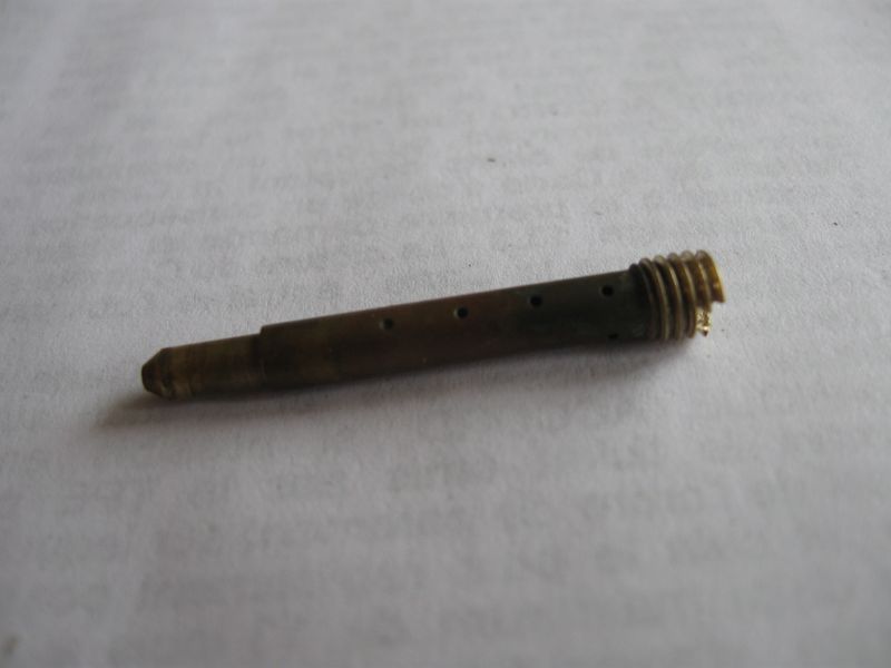

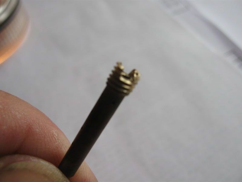

Bonjour à tous, je reviens vers vous : merci pour les dimensions des gicleurs, je m'en suis procuré un de 75 et un autre de 110 parfait, en effet j'ai verifié, il y a un diffuseur en dessous de chaque gicleur, il m'en manque UN ! l'ancien propriétaire l'a cassé, j'ai encore la pièce mais inutilisable évidemment..
J'ai cherché un peu partout sur des sites de revente de pièces, évidemment il n'y a pas celui en question.
Du coup : quelqu'un aurait t'il le diffuseur (que je montre sur la photo première page) qui traine chez lui, éventuellement destiné à la poubelle? Parce que j'ai une magnifique CX 400 qui dort, manque ça et la synchro et à priori elle démarre.
Dites moi tout,
merci d'avance !

tu a une photo de ce qu'il te faut?
Messages : 4651
ranucci
Messages : 360
Localisation : Nantes
Message par ranucci »
oups :-p
si c'est la meme que pour 500 j'ai peut etre dans mes pieces qui trainent
Le filetage est bon, mais la fente est un peu abimée. il se remonte sans soucis à son emplacement.
Gratuit juste le port.
MP si intéressé.

en effet la photo est sur la première page. aucune idée si c'est le même que sur une 500, les experts? Pas de problème j'imagine si le pas est légèrement cassé, le gicleur étant dessus.
merci à tous pour vos réponses et vos contributions
C'est apparemment les mêmes, mais celui que j'ai, a été démonté sur un carbu de 400. J'ai bien reçu ton MP, réponse demain pour la poste. :trouve:
