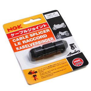

J'aimerai savoir si quelqu'un a déjà tenté de rallonger les fils de bougies avec cet adaptateur.
Je viens de changer les antiparasites mais pour avoir un contact correct, il faudrait au moins couper 2 ou 3 cm de câble.
Le fil HT le plus malade est celui de droite. Petite étincelle et bougie noire.

es tu sur qu'il y ait besoin de raccourcir autant?
j'ai deja vu un probleme de contact comme ça, et moins d'un cm suffisait.
cela dit, si tu es pres à couper deux cm, tu ne risque rien avec un essais à 0,5 ou 1 cm.
je ne connais pas ces prolonguateurs, pourquoi pas, ça doit marcher.

Le problème est que les fils ont déjà été recoupés et sont toujours aussi oxydés, cette moto a un lourd passé. :bequilles: :bequilles:
Bonsoir Maréchal
Les produits NGK sont de bonne qualité.Tu dois pouvoir te dépanner avec! :up

J'ai eu aussi des câbles HT malades (et dont la couleur noire ne me convenait pas).
J'ai tout simplement coupé le câble à 2cm de la bobine, dénudé une partie, fait une épissure, soudé à l'étain avec le nouveau câble, isolé avec une partie de l'ancien isolant refendu et de la gaine thermorétractable.
Depuis, tout va bien et le DARK KNIGHT, mon CR, est le seul CX classique qui ait des câbles HT rouges ! :D

sinon dans le cas de marechal, ne serait-il pas mieux d'envisager le changement des cables HT ?!
au vu du prix du mètre sur AES...
http://www.autoelectricsupplies.fr/prod ... ategory/22
Après quelques recherches, j'ai trouvé ce tuto Godier Genoud et commandé deux adaptateurs chez MOTORKIT et du fil chez AES.
http://www.godier-genoud.org/forum/inde ... ic=22696.0. Merci pour les avis.
