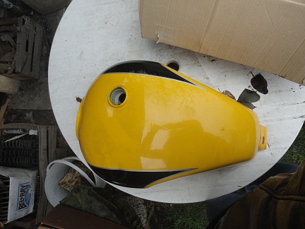

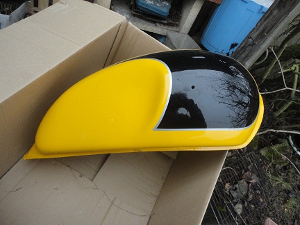

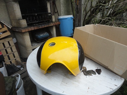

- Messages : 6375
Greg L.
- Messages : 382
- Enregistré le : lun. 14 janv. 2013 10:15
- Localisation : Lille, France
Ooouuuuuuuh, il me plaît, lui !!!!
Tu peux me donner quelques infos ? Tu as un bouchon et un robinet ? Quel est ton prix ?
J'attends un réservoir de 1100 XS, mais celui là a encore une meilleure bouille !
