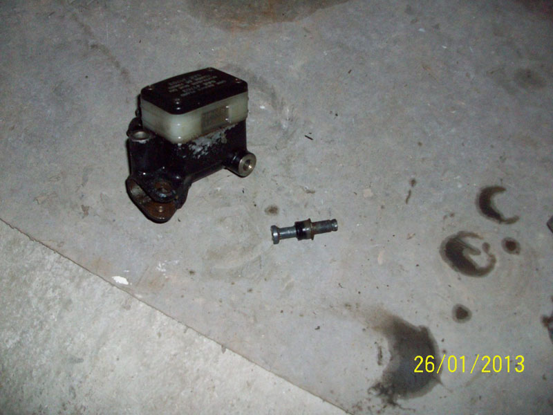

voila , pour le maitre cylindre je sais maintenant qu'il est après 80 mais c'est le piston qui est différent du modéle le plus courant que l'on peut voir en annonce
On voit plus ce modèle la qui je pense est à partir de 81, ce qui me laisserai penser que le mien est bien de 1980 :crazy

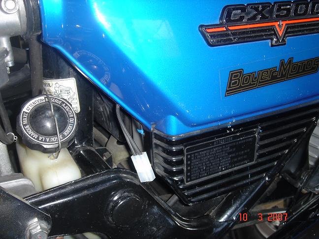

jacques segret a écrit :attention les radiateurs avec le cache en plastique noir n'est pas le méme que celui des caches n aluminium l'entre ax des trous pour fixer les caches ne sont pas les mémes .
Exact, mais là encore, moyennant quelques modifications minimes (pattes de liaison avec un fer plat et deux trous), on peut monter un cache de 78 sur un radiateur de 80 comme je l'ai fait sur MALLOW ma basique de 78.
Et une fois monté, le seul signe extérieur restant est la vis supérieure dans l'encadrement et qui relie l'entourage plastique à la fixation d'origine du radiateur (bouchon plastique rond).
Je n'ai pas eu l'occasion d'essayer le montage inverse (cache chromé avec radiateur 78/79) mais ça ne doit pas être bien plus compliqué ! :)

Et mon maitre cylindre c'est bien un 1980 s'il vous plait ??? J'essaye de connaitre ma moto !!! :tetine
merci !!!
pour les maitres cylindre de 78/80 rond de 80/81 rectangulaire ( 4 vis ) et apres rectangulaire 2vis ,j'ai les trois model .
hayden
Messages : 58
Enregistré le : lun. 14 janv. 2013 10:32
Localisation : Vitry le françois
Message par hayden »
moi mon maitre cylindre est rectangulaire avec 4 vis mais le corps du piston est lisse et j'en voit peu en vente j'en ai mis un en favoris sur ebay mais je voudrais être sur que le mien n'avait pas été bidouillé avant d'en commandé un ! :D

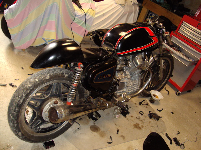

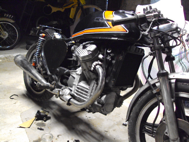

Mon but étant d'affiner l'arrière de la moto j'ai découpé vite fait un cache latéral dans du carton pour voir si des caches plats feraient l'affaire! J'aime deja bien la ligne générale que cela donne avec cette modif!
je pense donc en faire en métal et si ça ne va pas je mettrai des caches de custom !
Je veux bien des avis mais pas qu'on se moque hein !!!!! :D :chut2

Voila j'ai reçu ma selle " AJS " trouvée sur ebay!
C'est exactement ce que je recherchais !
un copain m'a donné deux caches de custom car les origines ne me convenaient pas !
j'aime bien le résultat, il me reste à ajuster le tout, bon j'ai deja utilisé la scie pour degrossir !! :D

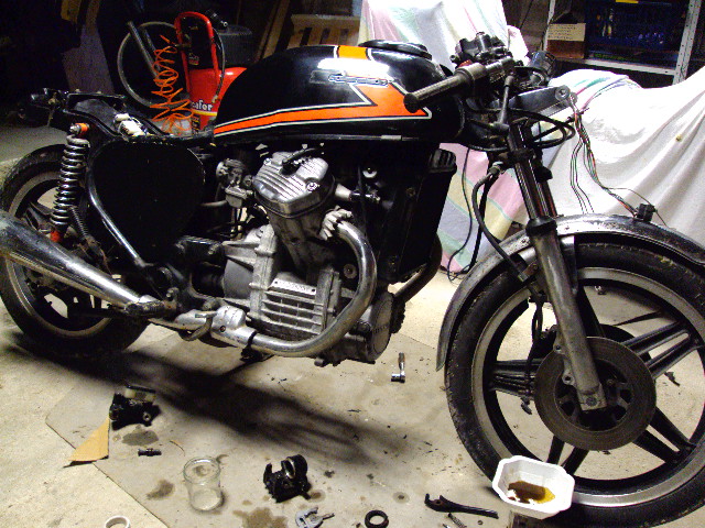

Après un rapide nettoyage la moto parait déja mieux !
elle a une belle allure continu .
Dreamracer
Messages : 704
Localisation : Cambrai 59400
Message par Dreamracer »
ça lui affine vachement l'AR comme ça :)
beau boulot ... à suivre
