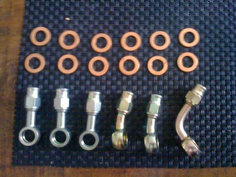

Pour fabriquer vos durites il vous faudra :
- 2 mètres de durites aviation (normalement 1m50 suffit, je verrai combien il m'en reste à la fin)
- 6 banjos d'angles identiques à ceux installé sur votre brélon (dans mon cas 3 x droits, 2 x 20° et 1 x 70°). Et 2 joints cuivre par banjo (donc 12 pour ceux qui suivent pas)

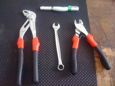

- une pince coupante
- une clé plate de 11
- une pince + chiffon ou un étau à mords souples
- un blanc correcteur pour faire des marques

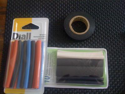

et si c'est des durites avec une protection plastique à l'extérieur il faut en plus:
- de la gaine thermo de tous les diamètres vu que comme un gland toi aussi t'as oublié de relever la taille de ta durite avant d'aller à casto
- du scotch d'électricien si malgré tous les diamètres que t'as acheté, t'as pas la bonne dimension (j'ai bien l'impression que c'est mon cas...)

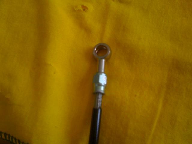

b. installation du 1er banjo
Pour la prise de mesure, le plus simple est de mettre sa nouvelle durite à côté de celle installée et faire une marque avec le blanco (sauf si bien sûr t'as pris des durites blanche évidemment!) pour savoir où découper. MAIS ATTENTION :
Je conseille d'installer un premier banjo avant de découper parce que :
- tu te fait la main une première fois pour pas se louper la deuxième
- si tu foires sur se premier banjo tu découpes le petit bout de durite foiré et tu décale ta marque de découpe d'autant. Ca évitera de devoir balancer un gros bout de durite qui serait devenu trop court après plusieurs foirages.

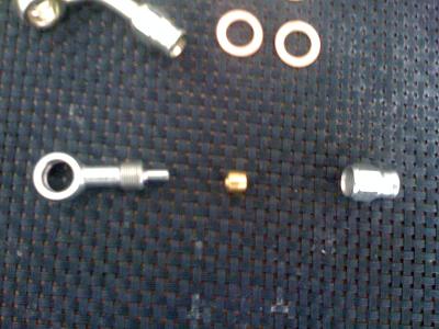

Un banjo est constitué de :
- un écrou
- une olive de sertissage
- le banjo fileté
Dénuder la durite sur une longueur d'environ une fois et demi celle de l'écrou.
Glisser la gaine thermo. Glisser l'écrou.
Ecarter le tressage acier de la durite avec les doigts, les ongles ou tout ustensil qui pourrait vous aider.
Se planter le tressage dans les doigts une bonne dizaine de fois sans résultat probant. Insulter votre gaine d' ENFANT DE P.... D'ENC... DE SA MERE LA P... BORD... DE M....
Boire un coup.
Recommencer.

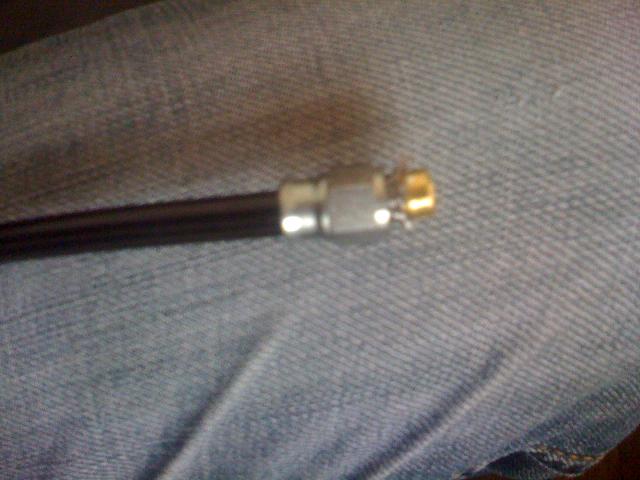

Installer l'olive entre la durite plastique et le tressage acier, et la pousser jusqu'en butée.
installer le banjo, placer le dans l'étau (ou pince + chiffon pour protéger) et visser avec la clé de 11.
Petite correction : faut forcer comme un boeuf pour visser le banjo, du coup le chiffon pour protéger n'est pas suffisant: utiliser du carton pour protéger, sinon vous aller boussiller le banjo (comme moi) et il risque d'y avoir des fuites...
chauffer votre gaine thermo, ou, comme moi, installer du scotch pour la finition.
TADAAAAA: Image

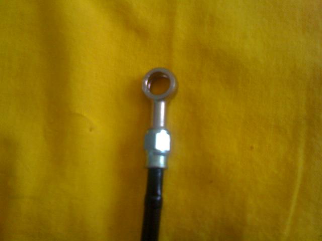

c. Intallation du deuxième banjo

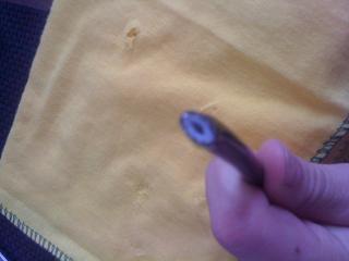

Découper la durite au niveau de la marque, en oubliant pas de décaler si vous vous êtes loupé et que vous avez du raccourcir un chouilla. Dans mon cas je rajoute quelques millimètre (loupé une fois...)
A partir de là vous avez donc pas le droit à l'erreur vu que vous pouvez plus raccourcir.
Après découpe, la durtie s'est ovalisée : Image
Utiliser la pince pour la rendre de nouveau ronde.
A partir de là c'est rebelote, on recommence comme pour le premier, mais si possible en mieux.
Essayer au maximum d'obtenir l'angle nécessaire entre les deux banjos, vu que les durites aviation se prêtent difficilement à la torsion. Pour ma part mon premier essai et bien mais pas top, j'ai un petit angle entre les deux, j'espère que ça ira.
Autre potentiel petit problème : impossible de visser mon deuxième banjo jusqu'au bout du filetage. Quelqu'un sait si ça peut poser un problème ou si c'est assez serré c'est pas grave?
Voilà le résultat:
