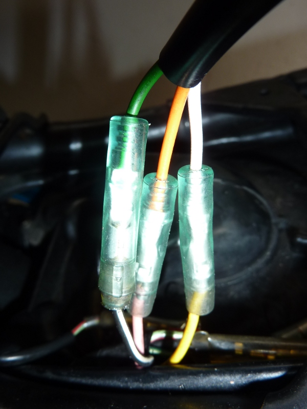

voila mon montage complet
Salut Sylvie
Quand tu enlèves le cdi d'origine,il faut bien remettre les vis et le fils de masse du faisceau.
Cosse ronde de diamètre 6 et couleur vert.Sinon ça va moins bien! 8)

pour les autre cables
blanc a jaune
vert a noir
puis les autre 2 coulers ensemble
pour la puissance ( rouge, il y a 2, le mettre sur votre interupteur de de frien arriere)
