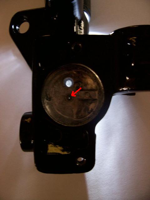

Bonsoir,
eheh, après ton passage Gérard, je me suis attelé à trouver ce fichu petit trou, et en effet, après avoir gratté ça avec un petit bout de fil de fer, j'ai eu une belle petite colonne de bulles dans le petit fond de liquide de frein qui restait.
Enlevé tout l'air qui restait, remonté, purgé, et oh...miracle, ça freine, et la roue tourne librement quand on relâche, ça m'a l'air bon cette fois ci.
Pour infos fragglerock, mes symptômes ressemblaient beaucoup aux tiens, au début, ça allait, frottait un peu (trop) à mon gout, mais rien de trop grave, et plus on freinait, moins la roue était libre, et avant-hier, la roue avait fini par être complètement bloqué, heureusement pour moi, j'ai une cx statique pour l'instant, donc aucun risque d'accident, je vérifiait juste assez fréquemment cette histoire de frein, car après les avoir remis en état, il me semblait bien que les disques étaient un peu à l'étroit entre leurs plaquettes, et je n'avais pas encore entendu parler de ce petit trou.
Mais là, Gérard est arrivé, et il a dit: "Vérifie si le petit trou au fond du bocal est pas bouché" (et il l'a même dit en mettant une majuscule au premier mot de sa phrase) eh bah si =) Merci beaucoup.

Pour Indoman :
J'ai beaucoup apprécié cette rencontre (Indoman , Harry , et Edouard qui n'est pas sur le forum)
Si je peux encore t'être utile surtout tu n'hésites pas à m'appeler.
Pour Fraglerock :
C'est normal que la roue ce soit bloquée au bout d'un certain temps que tu roules .
Les disques ont chauffés , la chaleur les fait dilater et chauffe les plaquettes puis les pistons des étriers qui lui chauffe le liquide de frein qui ce dilate aussi
comme le petit trou est bouché pas de retour au bocal possible et le tout fait que les freins ce bloquent.
PS: Pour la dureté des c******s du pape je te crois sur parole je n'irais pas vérifier.
A+++ Gérard
Pour Indoman :
Pour Fraglerock :
A+++ Gérard
