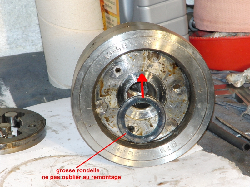

comme je n'ai pas eu a demonter ces piéces lors de la refection du moteur de volatyl, je me suis amusé ce matin a vous faire ce petit complément
commencons par la commande d'embrayage et son joint spy ( les piéces ne sont pas nickel, c'est juste pour la démo)
la roue libre maintenant rien de complexe le carter arriére et le rotor sont démontés
voila c'est fini
voila c'est fini

Moi qui ai connu pas mal de choses avec les CX, je n'ai jamais eu à désassembler une roue libre
je n'avais donc qu'une idée très théorique de la manière dont ça marchait.
Grâce à ces photos, j'ai tout compris de son principe et de son fonctionnement.
C'est tellement limpide que j'en viendrais presque à espérer en démonter une bientôt !
