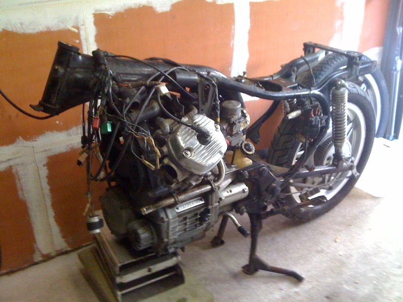

PANPAN63 a écrit :Image
........Vous avez raison les gars! j'ai pas eu besoin de la clé de 13 !!!! :lol:
tain, j'ai exactement la meme moto dans le garage dans le meme etat !

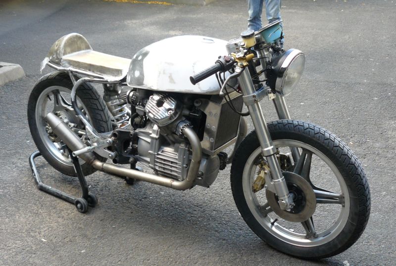

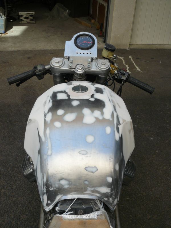

2 petites photos apres quelques modif !!!!ImageImage

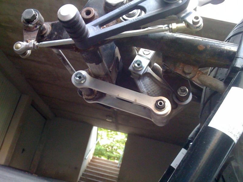

tres jolie, un peu trappu sympa, mais t'en dis pas assez avec tes photos !
le bras a l'arriere m'interesse par exemple
faut en dire plus !!!!

C'est un amortisseur avec bielette et basculeur de R1

oh putain ................ :o
on m'avais dit que mon racer était radical .... :? mais alors là tu me bas !
:bravo: j'suis scotché, trés belle réalisation :up
va falloir que je pousse la mienne plus loin alors, :hehehe
chouette un nouveau challenge ! :zboing-zboing

PANPAN63 a écrit :C'est un amortisseur avec bielette et basculeur de R1
he be, tu rigoles pas quand tu modifies !
hate de voir la suite, t'oublieras pas de changer ton disque avant quand meme :lol: ...

Rolalala, terrible.
Peux-tu donner des explications sur la fabrication des lignes d'échappement stp ? (matière utilisée, quel type de matos tu as utilisé (mig,tig,arc,chalumeau...)
Vivement la suite.

La ligne d'echappement est en inox, pour l'instant je les ai simplement pointés a l'arc pour voir le rendu, et je vais les faire souder au TIG ( merci frangin !!!)
