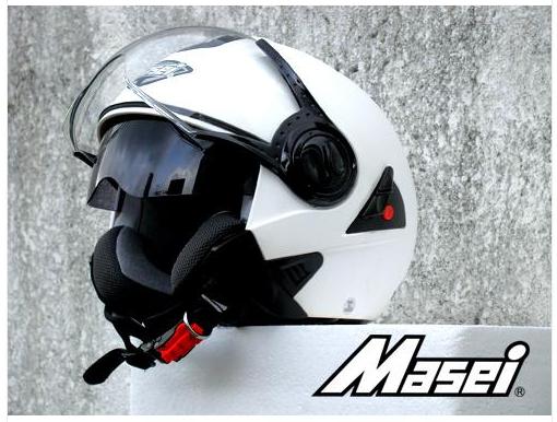

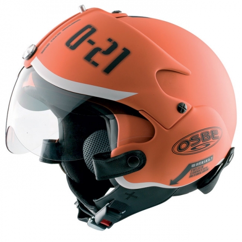

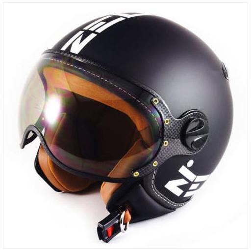

Je suis a la recherche d'un nouveau casque jet ou demi jet , voici ce que j'ai trouvé sur Ebay...
Entre 50.00 dollars et 350.00 pour le OSBE Tornado
Bonne fin de soiré
