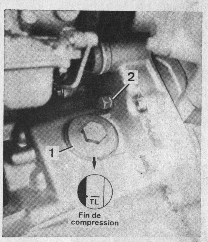

bonjour à tous par ces belles journées pluvieuses j'en profite pour descendre du cx et de m'attarder sur les differents réglages de la bète , les freins sont purgés la fourche aussi la moto brille mais j'ai une petite question que je n'arrive pas à élucider concernant la distrib mon cx est de 82 donc avec un tendeur automatique mais y a t'il un réglage à faire pour l'entretien ? le moteur ne fait pas de bruit mais je voudrais faire le jeu au soupapes car je ne sais pas quand il a été fait pour la dernière foi. et peut ètre la distrib? merci de vos conseils

bonjour sur une routiere il n'y a pas de tendeur automatique 82ou78 :binouze:

Pas de tendeur automatique? je comprends plus !
Messages : 4291
A la place du bouchon 1 tu dois avoir le reniflard et lorsque tu le déposes tu verras la vis de réglage 2 de la chaîne de distribution.
Le montage tendeur automatique c'est pour les E et GL.

merci, pour la réponse, donc je suis scrupuleusement la revue, OK

salut a moins qu'un tendeur automatique n'ai ete monte modif possible :o
