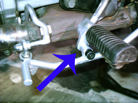

Je pense que Jacques veut parler de la hauteur de ta pédale qui risque de frotter en virage.
L'idée est bonne et la réalisation sympa, :up mais pour éviter cet inconvénient, il te suffirait de prévoir l'articulation au dessus du repose-pied en gardant le même principe et les mêmes pièces. 8)

Slt , dans un post précédent j'ai donné les hauteurs et ne pense pas avoir de problèmes a ce niveau.
Pour la garde au sol je suis a 29 cm au point le plus bas , la pédale de frein est elle a 26 cm donc je ne vois la aucun problème.
Mesure prise sur la béquille centrale.
salutations , Mecano655

salut lors de la conception j'avais prevu la hauteur mais mecano l'a modifié, a repris une partie de l'ancien repose pied puis montage de l'ensemble ce qui est vrai a rabaissér sensiblement la garde au sol car les mesures sont prises sur la bequille centrale donc plus ou moins 100 mm sans compter le poids du conducteur et du passager, et l'ecartement du levier par raport au centre
du vehicule mais une fois q'on modifie une chose cela entraîne des conséquences mais bonImage
a moins de faire du circuit le genou par terre, y'a peu de chances qu'il frotte.
Vraiment, vous avez fait un travail magnifique tout les deux. Châpeau bas et un grand bravo.
:up :bravo: :zboing-zboing
papy twin a bien interprété m'a question et en cas de chute la preuve les cales pieds d'or sont articulés mais je garde l'idée pour la metre sur m'a jaune :bravo: :binouze:

Bonjour , je constate que tu a bien compris , car en fait en reprenant le pose pied d'origine nous avons ressouder le pose pied que Eurosport avait fait mais était décaler de +- 8 cm sur la moto lors du 1er montage , donc ce qu'il y a en plus par rapport a la hauteur c'est la patte de fixation du sélecteur.
- Image
Voila ce que je voulais démontrer , Salutations Mecano655
Salut les ingénieux ingénieurs!
c'est pas mal mais Sochiro (Honda ) n'aurait pas fait comme ça!
Il n'aurait pas mis la rotule en bout de la pédale,car la course doit étre assez importante.
Est ce que vous l'avez mesurée?
Ce serait plus harmonieux de la mettre plus en arrière et cela réduirait la course du sélecteur.
Il faut trouver le bon compromis et Si Jacques veut en mettre une sur SA JAUNE, nous allons étudier le problème!
Yves

salut monsieur honda avait des ingenieurs moi des idées et des photos car ma sport à des reposes-pieds qui ne ressemblent pas à ça. La gueule torturée du sélecteur je l'ai réalisé avec des photos reçues dans ma boîte E-mail donc pour les côtes et les essais ce n'est pas le top. Mais à partir d'une pièce finie on peut toujours l'améliorer c'est plus facileImage

Bonjour , En fait a la base c'est EUROSPORT qui a créer ce sélecteur , moi je l'ai remodifié , mais c'est vrai que je n,ai pas pensé a la course elle est longue , je n'ai pas mesuré , si vous avez d'autre idées je suis toujours intéressé , merci
Salutations , Mecano655
Modifié en dernier par mecano655 le sam. 08 mars 2008 18:55, modifié 1 fois.
avec une piece deja réalisé on voi les defauts et on peut toujour essayer de faire mieux mais c'est pas sur :up :binouze:
