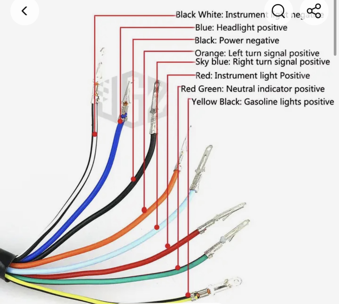

Salut, j’ai besoin d’aide, après avoir passé beaucoup de temps pour le branchement de mon compteur (chinois) sans avoir réussi. Je te demande de l’aide. Peux tu s’il te plaît me dire quel fil va avec quel fils entre le compteur chinois et la CXC ? Voici la couleur des fils que j’ai :

Sur ton cxc le faisceau est d'origine ?
Kbougz
Messages : 43
Enregistré le : mer. 26 oct. 2022 16:52
Localisation : Chauffailles
Re: Remplacement instrumentation
Message par Kbougz »
Oui d’origine, la photo que j’ai envoyé c’est celle du compteur.

Je n'ai pas eu le temps de regarder, as-tu le schéma électrique ou au moins la rmt?
Kbougz
Messages : 43
Oui, je me suis penché sur le sujet avec quelqu’un qui s’y connaît tout à l’heure. Le compteur est défectueux sur le voyant d’huile. C’est pour cela que je n’y suis pas arrivé.
Messages : 9343
:up
Sinon la RMT est une bible dont on ne peut pas se passer, si tu ne l'as pas, il te la faut. Les schémas électriques des différents modèles de CX sont dessus avec les codes couleurs, même s'il faut des fois prendre une loupe.
Kbougz
Messages : 43
Oui je suis d’accord, elle est en ma possession. Je ne pouvais pas réussir mes branchements vu que le compteur était defectueux 😔. Merci Volatyl
