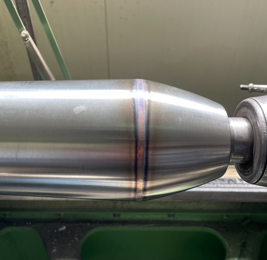

Fabrication des collecteurs d’échappement en inox

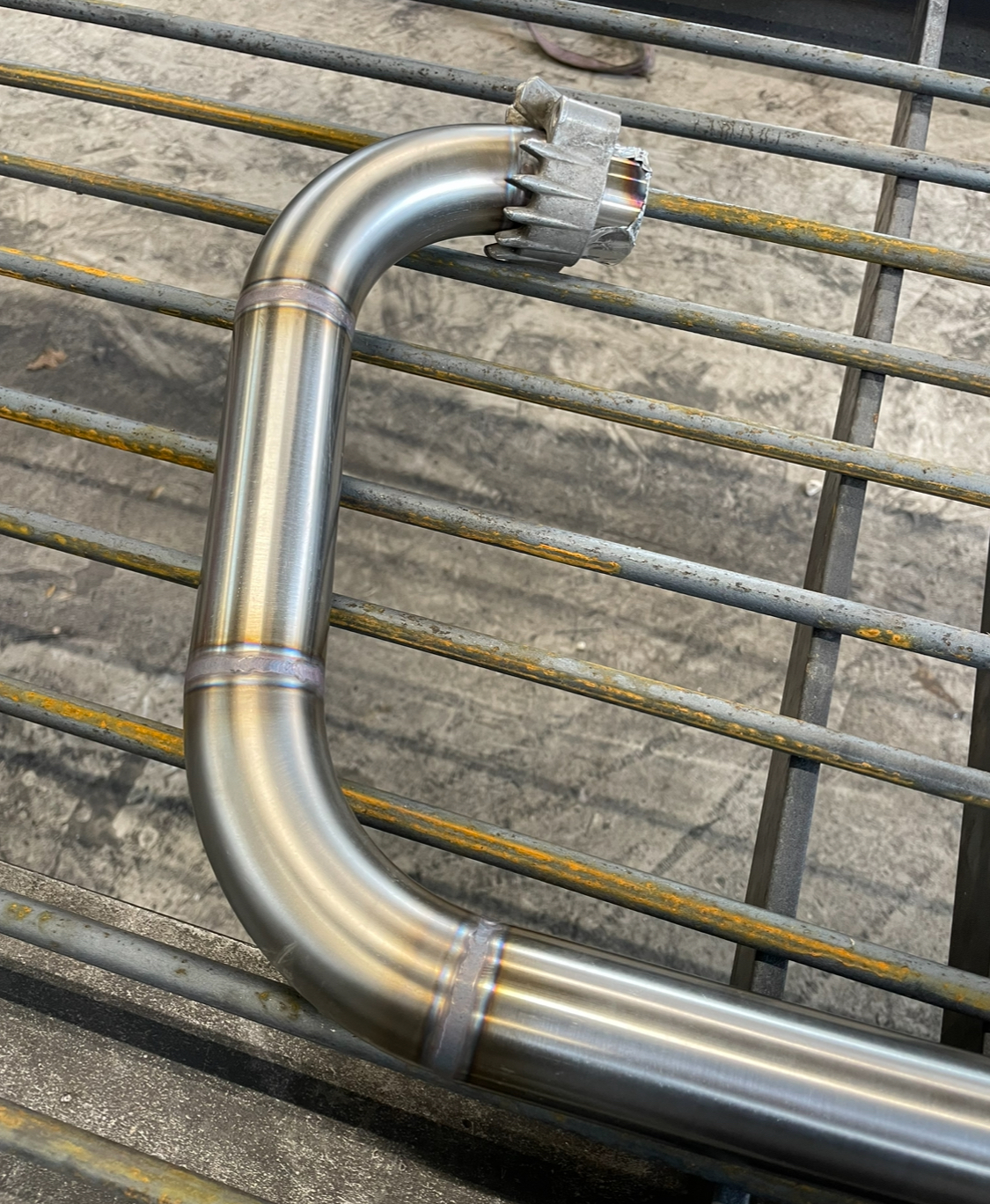

Montage de silencieux inox de Triumph et « fausse » soudure pour être raccord avec les collecteurs

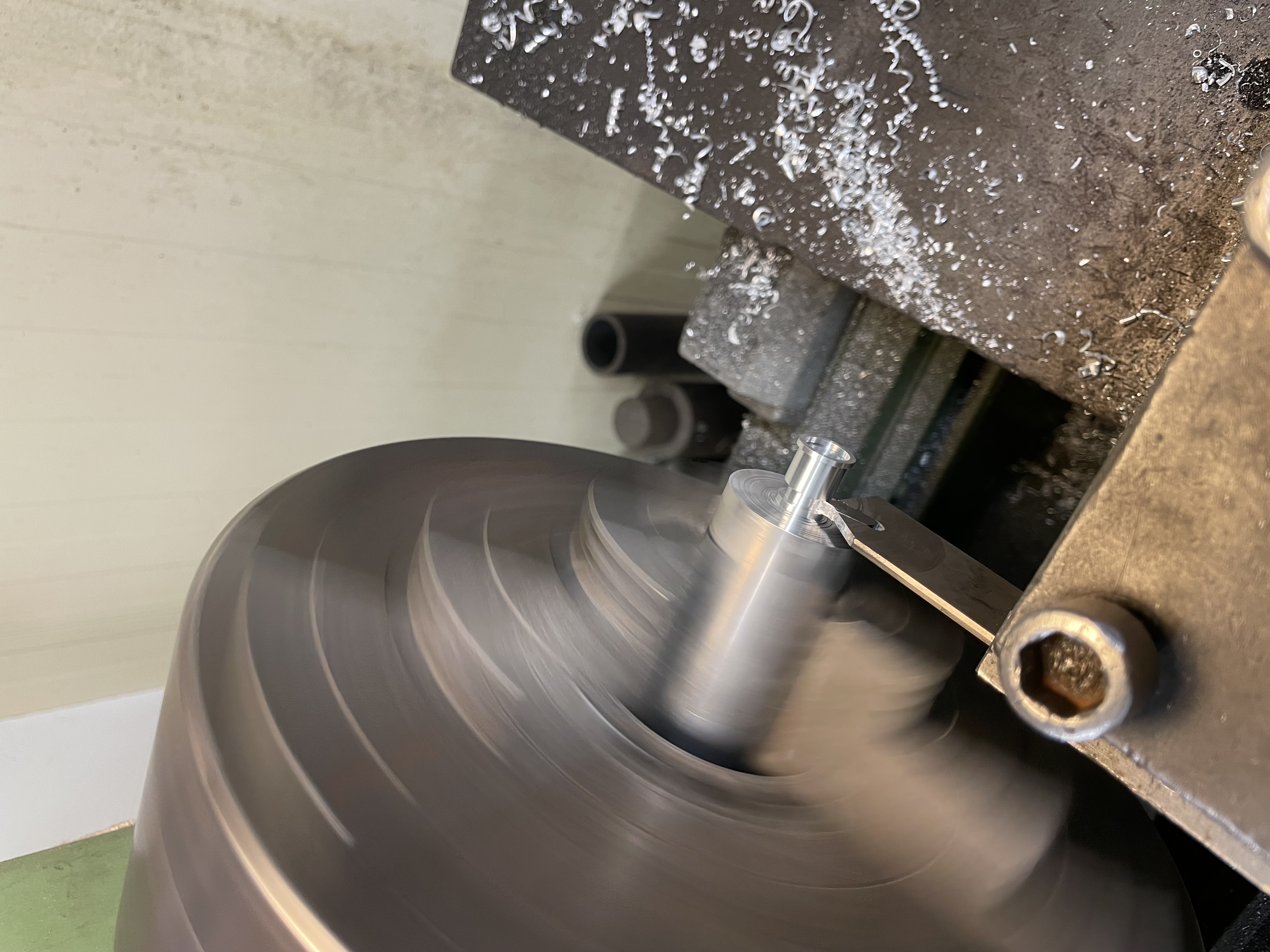

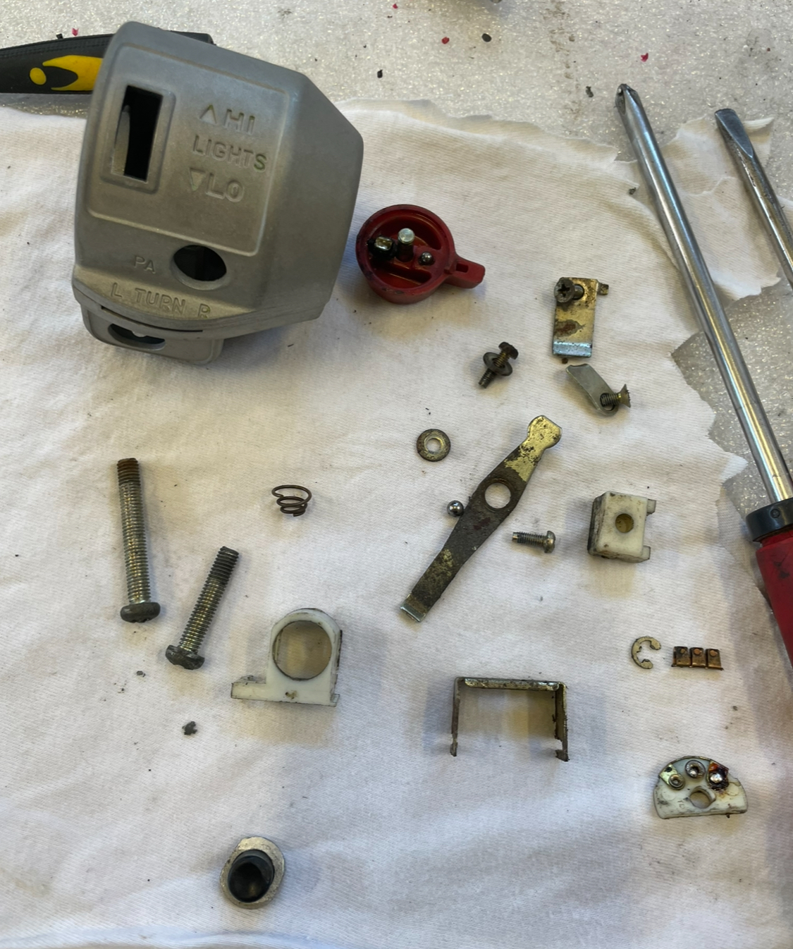

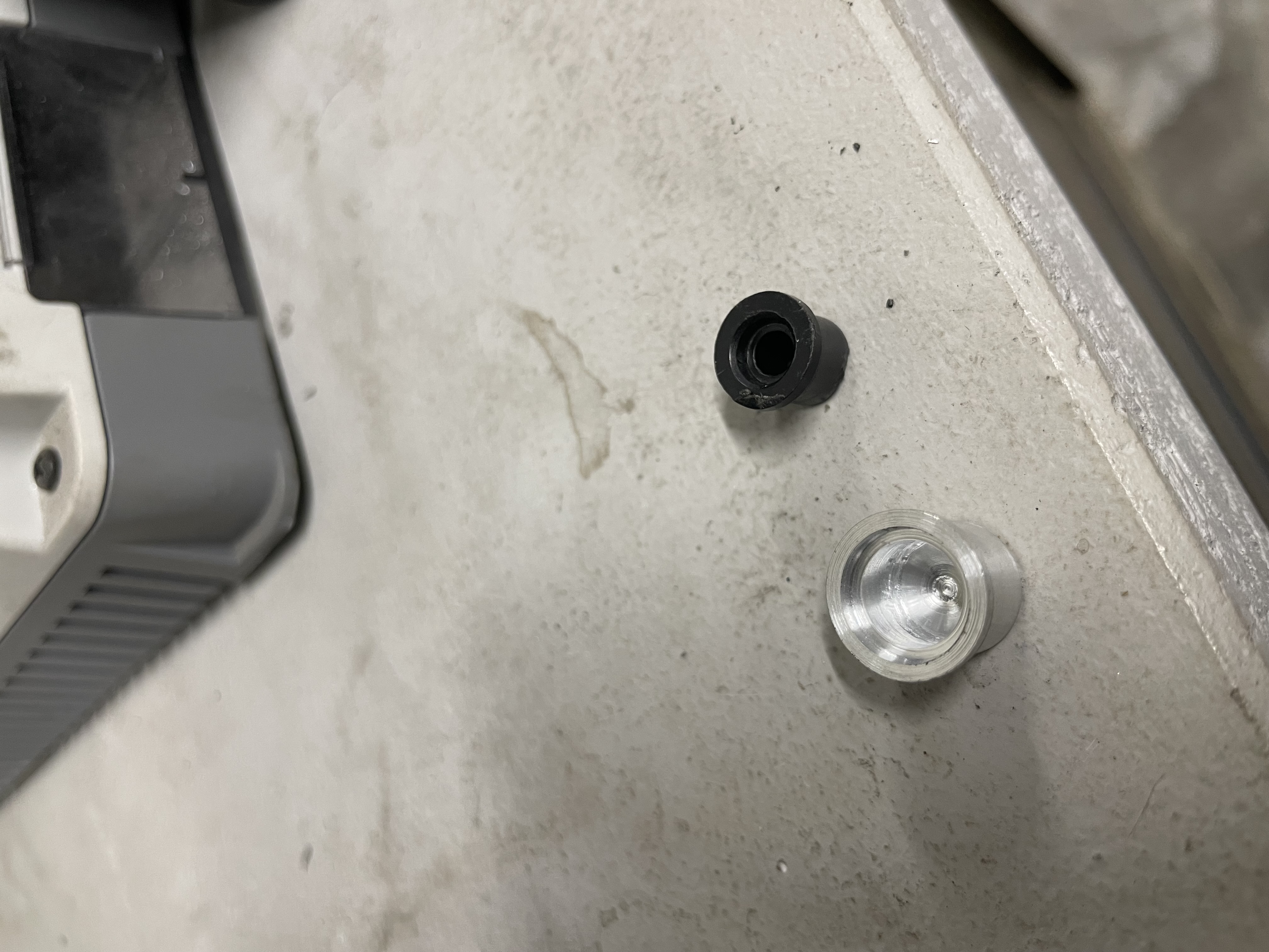

Que faire pour les commodos 🤔 , remettre ceux d’origine…acheter des adaptables motogadget ou autres ou essayer de personnaliser un peu ceux d’origine, j’ai tenté cette option …
Usinage des boutons en alu , thermolaquage en noir texturé des « coquilles «

Reste à voir ce que je fait pour le boutons coupe circuits rouge , à voir si je tente aussi de le faire en alu …

Fefeu a écrit : sam. 30 nov. 2024 22:14 à voir si je tente aussi de le faire en alu…
En alu, anodisé rouge, tant que tu y es?!
(Je pense qu'il existe des vernis colorés qui feront illusion sur une si petite pièce, si l'idée te tente).
Enfin, encore un post qui démontre si besoin que c'est tout, sauf du "bricolage"...

Oui bonne idée anodisé rouge …mais qui pourrait faire ça …pas évident de trouver une boîte qui voudra faire ça 🥴, dans ma région il y a rien

Avec le travail que tu accomplis, tu devrais bien pouvoir le faire toi même... :)
https://www.tifoo.de/fr/couleur-d-anodi ... rouge-10-g

Fefeu a écrit : sam. 30 nov. 2024 22:51 bonne idée anodisé rouge …mais qui pourrait faire ça …
Comme dit précédemment, tu peux en profiter pour acquérir le savoir-faire, tu fais déjà beaucoup plus compliqué...
https://www.framboise314.fr/anodisez-vo ... aluminium/

Oui , merci
J’avais déjà survolé le sujet mais effectivement je vais regarder de plus près le principe, c’est toujours interessant 👍
