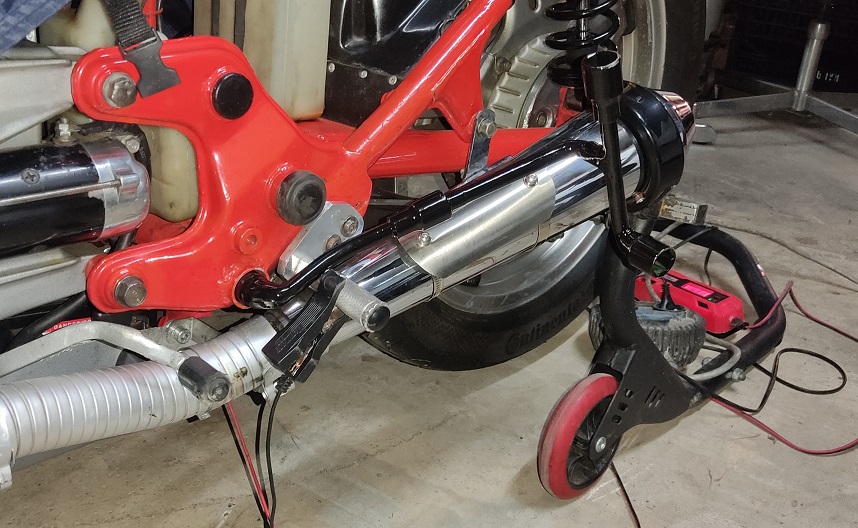

céquoiça ? devinette(s)
Messages : 4645
Sculpture moderne ?
Symbole sexuel obscène ?
Élucubration de mécano fou ?
Outil spécial pour CX ?
N'importe quoi ?
A vous de dire : j'attends les propositions ! :lol: :lol:

Béquille de roue arrière pour moyeu évidé...
Messages : 1547
Re: céquoiça ? devinette(s)
La béquille de boby le nouveau voisin de ma fille.
:lol: :lol: :lol:

Vous êtes chaud, :up
Il y a de l'idée, encore un petit effort ! :wink:

Plus sérieusement, une béquille latérale pour le dark knight de piste

En effet ça sent la béquille vus les points d'appuis

Vous avez gagné, vous êtes trop forts ! :up
Il s'agit en effet d'une béquille latérale pour le DARK KNIGHT de piste.
Elle me permet, lorsque je suis seul pour mes roulages, de la ramasser par terre et de la mettre en place sans aucune aide pour la faire tenir à mon retour de piste afin de la mettre ensuite sur sa béquille de stand.
Elle est conçue de telle façon que je puisse aussi pousser la moto pur l’amener aux vérifs avant les roulages et ne pas avoir à la tenir en attendant mon tour lors du contrôle technique. :)
Bien sûr j'avais déjà fabriqué un ustensile plus conventionnel du même type à base de fer rond et de tube.,
Mais la découverte d"'une caisse de clés rouillées au fond d'une cave m'a donnée l'idée de de cette fabrication.................... et puis, ça permet d'alimenter le forum ! :lol: :lol:

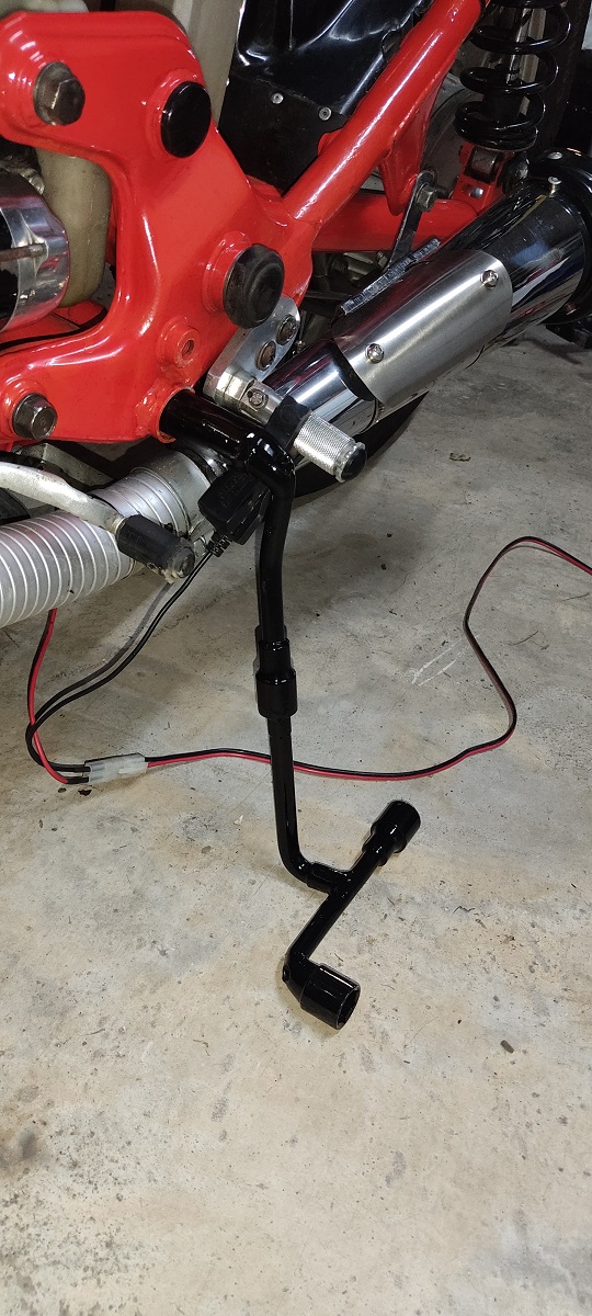

Sinon, quand j'ai eu fini avec les clés à pipe, il me restait encore un amas de clés plates et à œil tout aussi rouillées, tordues, amputées, bref inutilisables.
Et comme la cousine du DARK KNIGHT de piste ( la CB 400N) avait les mêmes besoins en béquille latérale, je me suis exécuté ! :wink:
et avec le même cahier des charges : facilement attrapable depuis la moto pour la mettre en place et transportable en place jusqu'aux vérifs techniques sur le paddock.

C'est toujours un régal, Michel, de voir tes réalisations et suivre le cheminement de ta réflexion pour atteindre la fonctionnalité visée, qu'on parle de vieux outils au rebut ou de planche à découper!
