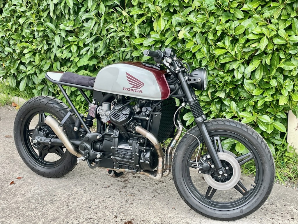

500 CX version 2023!!! Ou presque 😅
Brice6421
Messages : 43
Enregistré le : ven. 05 févr. 2016 23:05
Localisation : Dax
Re: 500 CX Custom
Message par Brice6421 »
Et voilà fini après ponçage et polish du vernis...
Brice6421
Messages : 43
Localisation : Dax
Re: 500 CX Custom
La photo n'est pas top, faut que j'en reprenne une mieux!!!
Messages : 9340
Re: 500 CX Custom
très belle réalisation, mais tu ne dis pas le plus important. Comment roule-t-elle?
alpinesman
Messages : 550
Localisation : Toulouse
Re: 500 CX Custom
Message par alpinesman »
Ça fait vraiment plaisir de voir un beau projet qui abouti !
Fais nous plus de photos, fais vivre ce sujet et partage nous un peu tes expériences de roulage :pinard
Beau travail :bravo:
Brice6421
Messages : 43
Localisation : Dax
Re: 500 CX Custom
Volatyl a écrit : ven. 26 mai 2023 05:50 très belle réalisation, mais tu ne dis pas le plus important. Comment roule-t-elle?
Et bien écoute elle roule très bien, je vais quand même faire une synchro de carbu pour avoir bonne conscience.
Les démarrages à froid sont un peu laborieux mais vu les posts que j’ai vu sur le forum, il semblerait que ce soit le prix a payer pour rouler en 500 CX.
- pour info, batterie bien en charge, démarreur nettoyer, bougies iridium.
Je vais quand même changer les charbons assez vite…
