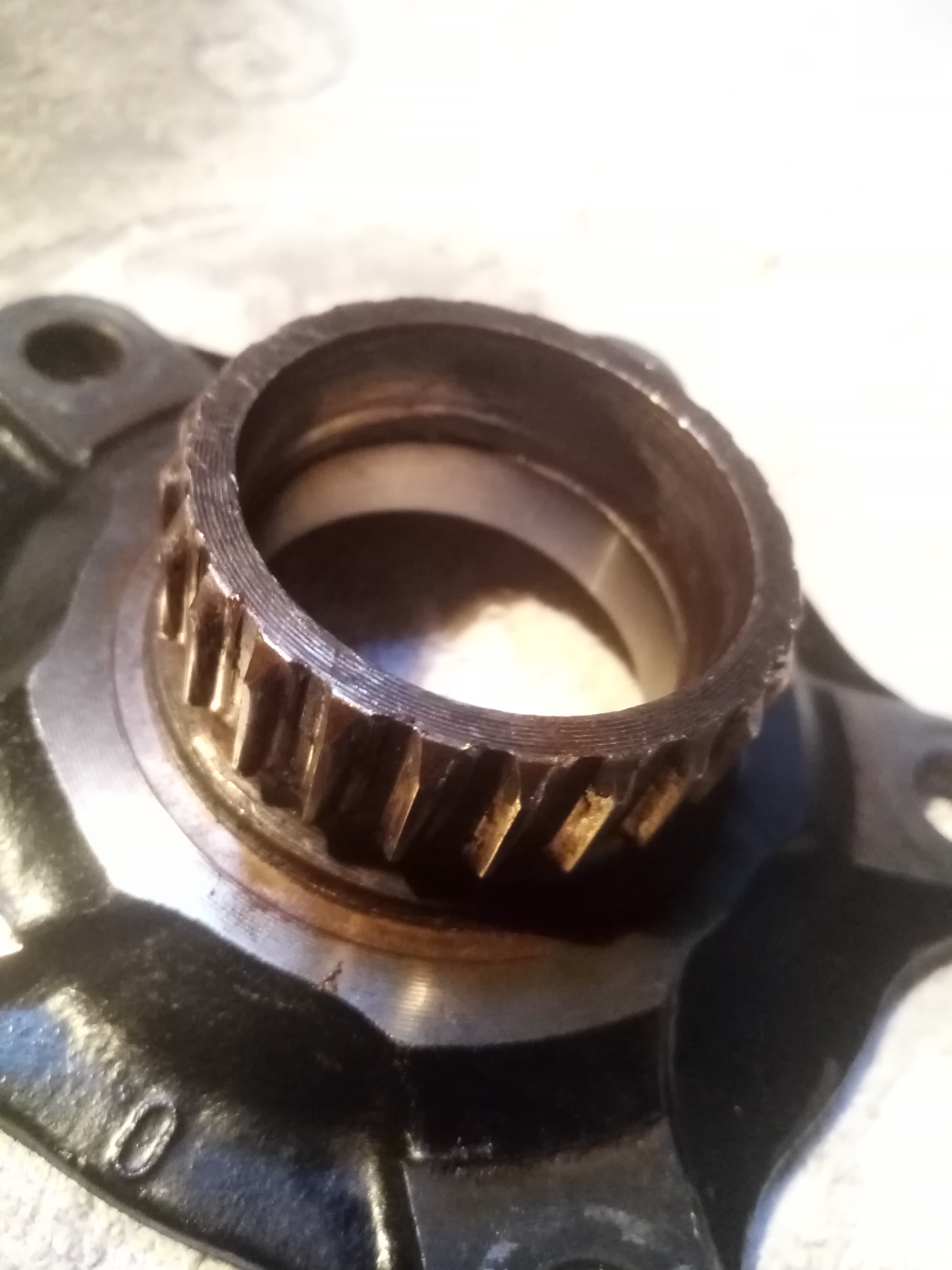

Je nettoie, et là se révèle :
- que les cannelures de la flasque de roue sont bien attaquées (taillées en pointes) - qu'un joint torique coupé est encastré au fond de la grande couronne du couple conique noyé dans la graisse cuite (il doit manquer ailleurs...)

Il faut changer la pièce. Les dents sont mortes. Verifie les dents côté pont. De l'huile partout ! Pas bon.
