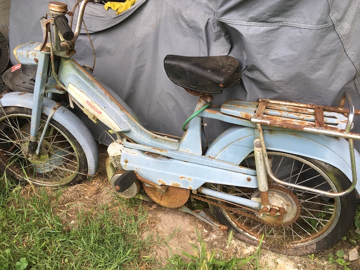

Bonsoir,
Alors pour le contrôle du stator les valeurs sont dans les tolérances, pour le rotor, j'ai bien vu la différence, présence de picots pour l'avance à l'allumage .
Pour la dépose, j'ai commandé des vis au pas correspond (20X150 ) pour la dépose des rotor .
Dépose du Carter arrière , la distribution a du être refaite tension de la chaine ok, mais quand on regarde de près, on voit la trace faite par la chaine sur le carter, enfin je crois .
récupérer en même temps
On va voir si on peu lui refaire une beauté plus tard .

Pour la vis attaquée par la distri c'est malheureusement courant et cela a pu être fait avec une précédente distribution. Si ta tension de chaîne est dans la tolérance et que l'usure de patins aussi, alors inutile de toucher pour rien. Après tu peux la refaire si tu y tiens.

Oui, je vais laissé en l'état . Apparement la distribution a été refaite, repose du rotor et serrage au couple de 9?5 M/Kg
ensuite, je prépare le logement de la garniture mécanique très oxydé .
Reçu les pièces détachées aujourd'hui pour le remontage , divers joints et joint tournant.
Pas fait grand chose du coup :( :(

Aujourd'hui j'ai tenté la mise en place de la garniture mécanique, bon, ça ne s'est pas bien passé . :evil: :evil:
pourtant, j'ai soigneusement préparé le logement utilisé du savon et un montage qui me semblé correct pour installé cette garniture .
Et bien non! je l'ai mis en huit. Bilan on en commande une autre . :(
Je vais me faire tournée des pièces ajustées pourinstalée la nouvelle .
Je vais vérifier l'ajustement de ces pièces, ne serait il pas trop serré ? ne pourrai ton pas diminuer ce serrage
En attendant de recevoir la nouvelle pièces on va briquer un peu les chromes
