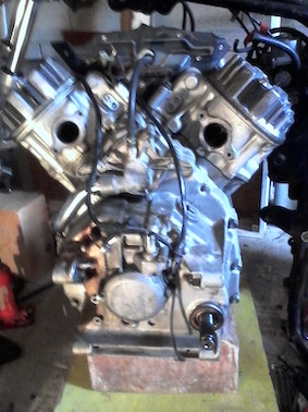

Des nouvelles, normalement je reçoit un bloc en fin de semaine, ce moteur était monté sur un 500CX Eurosport.
J'espère qu'ils sont compatibles, il sera livré nu, avec une pompe à eau qui goutte.
Le bloc
moteur du 500 Sport :))
Moteur 500CX.jpg (45.28 Kio) Vu 4580 fois

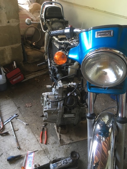

et la mémère en attente du bloc
la mémère de 78
la mémère de 78
Honda 500CX.JPG (99.75 Kio) Vu 4580 fois
Esperons qu'il et elle soient compatibles :D

malheureusement il est pas compatible sauf modification de certaine patte et encore
Messages : 6374
Re: une petite présentation s'impose, alors :))
Beaucoup de travail pour qu'il soit compatible

donc un investissement en pure perte :o
ou peut on récupérer la partie bloc cylindre ?
Au vu des lectures sur l'évolution des blocs je ne pensais pas à une modification de fonderie des moteurs.
Seulement une modification coté allumage :(
bon on verra à l'arrivée du bloc quelle option choisir .
Pas de panique, un bloc de 500 Sport se monte, la différence est au niveau du carter arrière, alternateur et allumage. Tu gardes ton carter arrière tel quel avec son alternateur et le faisceau d'alternateur, tu auras juste à boucher le trou qui sert à la tension de la chaine de distribution car c'est automatique sur la version Sport.
Pour le rotor, tu mets aussi celui de ton moteur d'origine, doigt d'allumeur.....

Comparaison des deux blocs, allumages différents, mais j'ai l'ensemble de l'allumage du bloc reçu ( du stator aux bobines HT en passant par le faisceau.
Pour le moteur HS, carter arrière avec stator en bon état, bien vu pour le trou de la vis du tendeur, me connaissant j'aurai remonté le carter sans bouché ce passage :( .
Je pense partir au plus simple, changement du carter arrière et allumage de la Classic .
Donc dépose du carter, contrôle de la distribution remplacement de la garniture mécanique de la pompe à eau .et certains joints torique.
