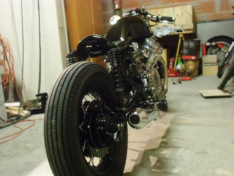

Il me reste à affiner les réglages carbu
Pour l instant, lorsque j'ouvre en grand, la moto s'étouffe, je suis revenu aux gicleurs d'origines, mais il faut que je refasse la synchro puisque les carbus étaient mal emboités :lol:
Il faut aussi que je change ma durite de bocal de frein. J'avais pris une durite d'essence, mais c'est pas compatible avec le liquide de frein, et ça suinte.
Mes plaquettes sont neuves, ainsi que les garnitures de frein arrière, et, pour l'instant, ça freine euh...que dalle !!!
J'ai changé mon maitre cylindre, acheté chinois, une grosse merd... et j'ai mis un maitre cylindre de 650 sv pour plus de sécurité.
Je dois aussi rallonger un tout petit peu ma tringlerie pour le passage des vitesse, pour plus de confort.
En parlant de confort, j'aime beaucoup le comportement de la moto et principalement l'étalonnage des vitesses en accélération.
Enfin, si on peu parler de confort vu la planche à pain que j'ai à la place de la selle :lol:
Je suis aussi très satisfais du niveau sonore avec mes pots Mégaton assourdisés :up :lol:
Il faut aussi que je revois mon compte tour Motoscope mini Motogadget, peut être, un réglage interne, car pour l'instant, ça ne fonctionne pas.
Mais que du bonheur, après plus de cinq années de travail :up :up

Elle a une belle gueule, mais tu vas avoir mal au fondement :lol:

Qui aurait cru qu il faille un short de cycliste pour faire de la moto :lol:
Avec mon 63 kg il me manque un peu de rembourrage
C pas grave elle sera plus nerveuse🤣

Elle est superbement épurée au max et du coup peut-être un peu trop, bon, si ce n'est que pour de petit tour et jouer les motards de terrasses c'est super sympa, mais pour rejoindre des rassos ... ail ail ail ...

Oui c est sur !
Mais des petits gardebouts auraient une efficacité très partielle, alors à quoi bon
C est une moto plaisir qui ne roulera pas beaucoup.
C est avant tout le plaisir de la conception , ce qui nous éloigne, pendant un certain temps de tous nos impératifs
Je suis à la fois satisfais d avoir terminé mais aussi nostalgique de tous ces moments🥰
Je recommencerais c est sur mais pas tout de suite quand même

Mais pour l'instant, elle n'est toujours pas assuré.
J'ai contacté la mutuelle des motard avec leur contrat "perso" spéciale café racer, mais c'est un peu long :(
J'attends aussi le "gadget" de motogadget pour augmenter le signal du compte tour, car pour l'instant, nada...pas de compte tour :(

Des nouvelles
La moto est enfin assurée comme cafe racer à la mutuelle des motards
Il me reste juste à la faire expertiser
J ai fais 170 km ces derniers jours et que du bonheur 👍
Elle tourne nickel avec les gicleurs d origine sans la boîte à fumée. Mes cornets demandent à être ouverts à fond.
Seul reglage, que j avais fait avant, monter un peu la hauteur de l aiguille
Quel plaisir !!
Mon compte tour fonctionne mais a titre de comparaison pouvez vous me dire le régime moteur, sur une cx routière, en cinquième, a 80 km/h et a 100 km/h
Merci😉
