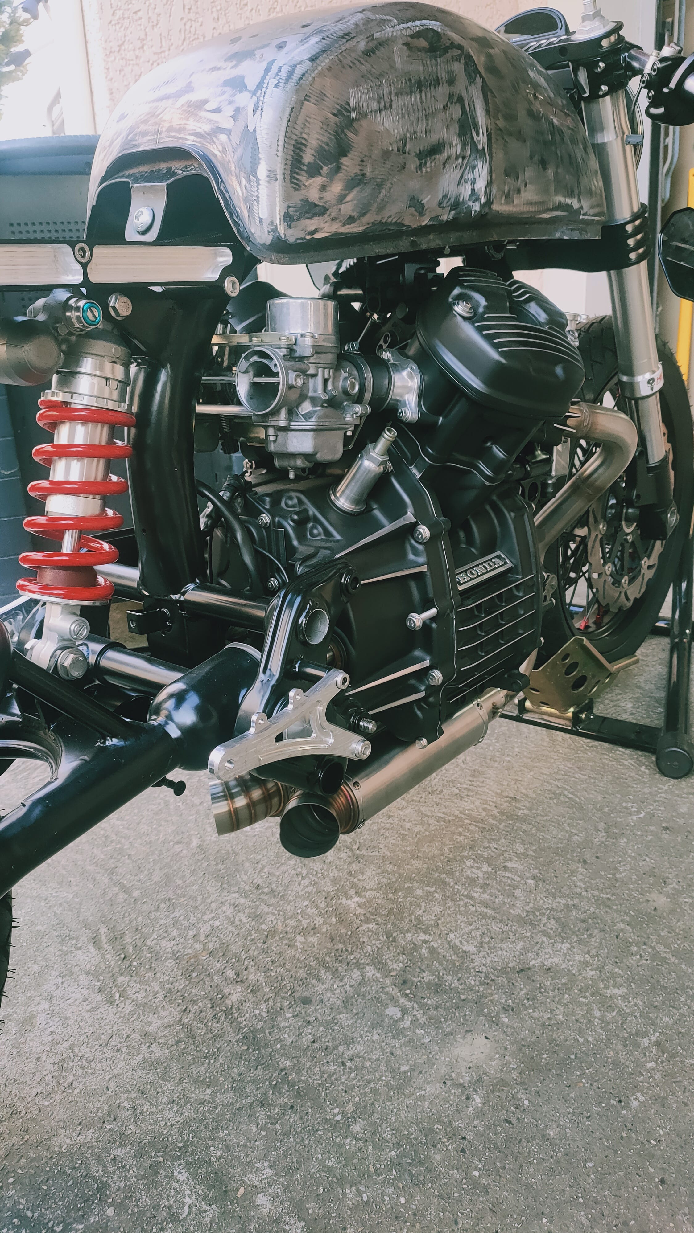

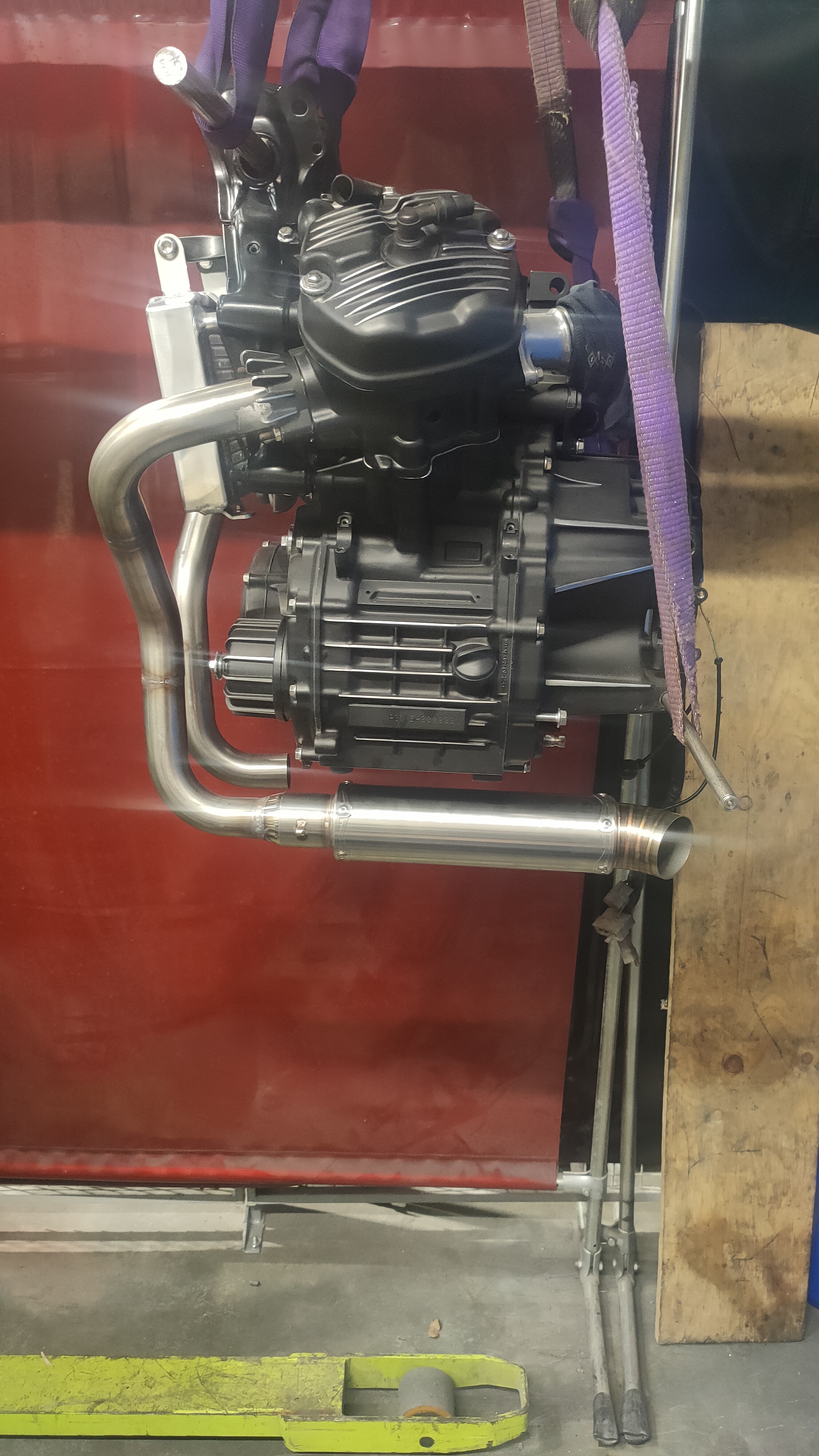

Il est grand temps de s'énerver un peu . Plus que 4 jours à faire à mon travail actuel avant d'attaquer mon nouveau poste chez nos amis Bretons .
L'objectif est de réussir à terminer la moto hors peinture et sellerie et tout ce que je peux faire sans avoir besoin d'outillages spécifiques (cheminement liquide de refroidissement , durite de frein ...).
J'ai attaqué aujourd'hui la ligne d'échappement encore quelques heures lundi et je vais pouvoir remonter le moteur dans le cadre :D

C'est joli, vraiment, mais ça ne fait pas très bas sous le moteur?
Tu remontes beaucoup la garde au sol pour y palier?

Volatyl a écrit : jeu. 04 mars 2021 18:40 C'est joli, vraiment, mais ça ne fait pas très bas sous le moteur?
Oui ça va faire proche de la route , faut que je le regarde monté , je peux en gagner encore un peu en me rapprochant du moteur
Messages : 1540
Re: Un 500 cx bricolé !!
Tu peux te rapprocher du moteur si tu veux faire une friteuse, autrement, il faut que tu mettes une plaque pare chaleur car j'ai bien peur qu'en ville en été elle ne va pas apprécier.

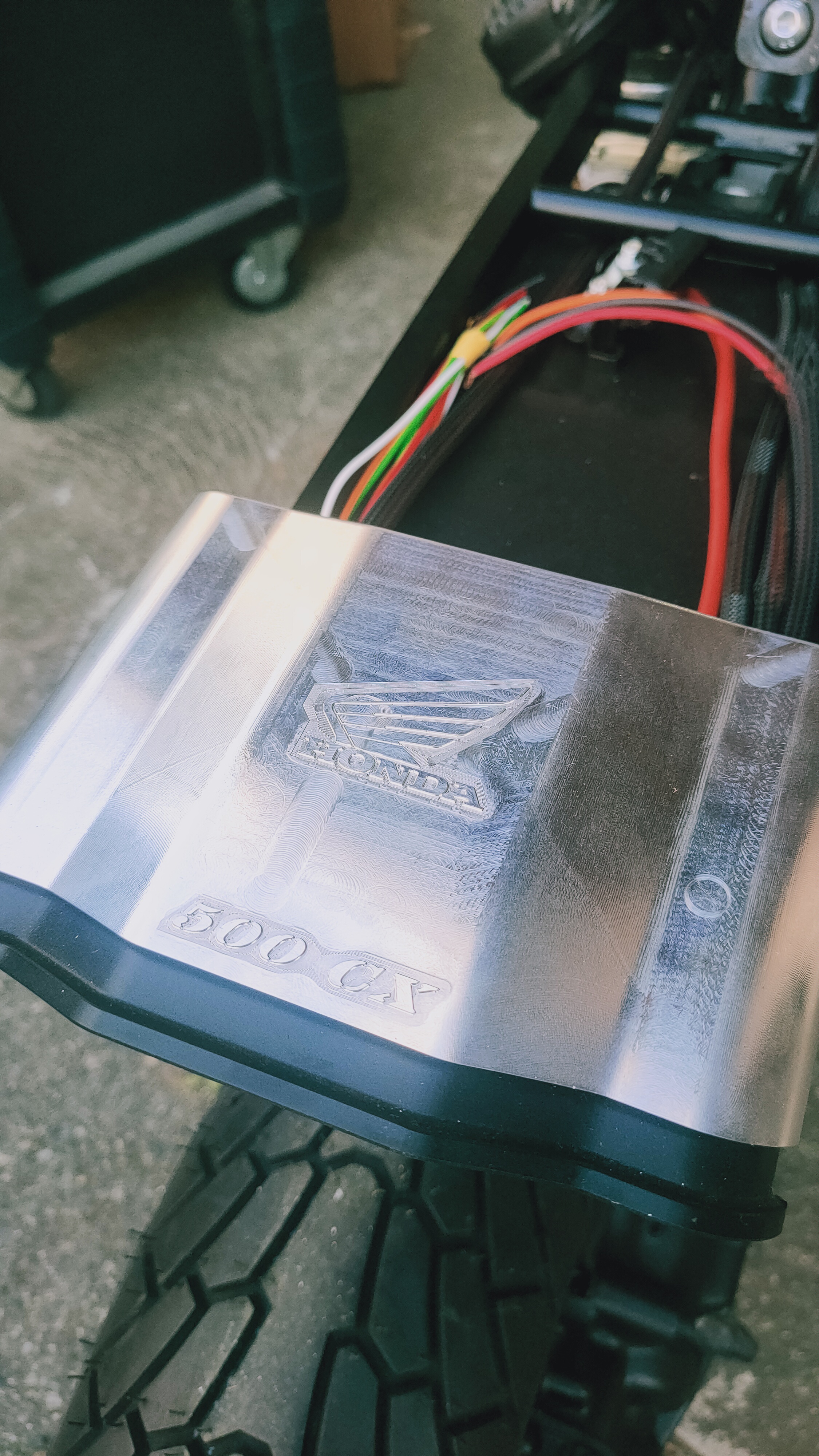

Me voila fin prêt à quitter la région toulousaine .
On reprendra le chantier là haut.
J'ai pu pas mal avancer ces derniers jours. Presque plus rien à usiner. Le prix qu'il me reste va être sous traité à mes anciens collègues :D .
Petites photos pour voir l'avancée :

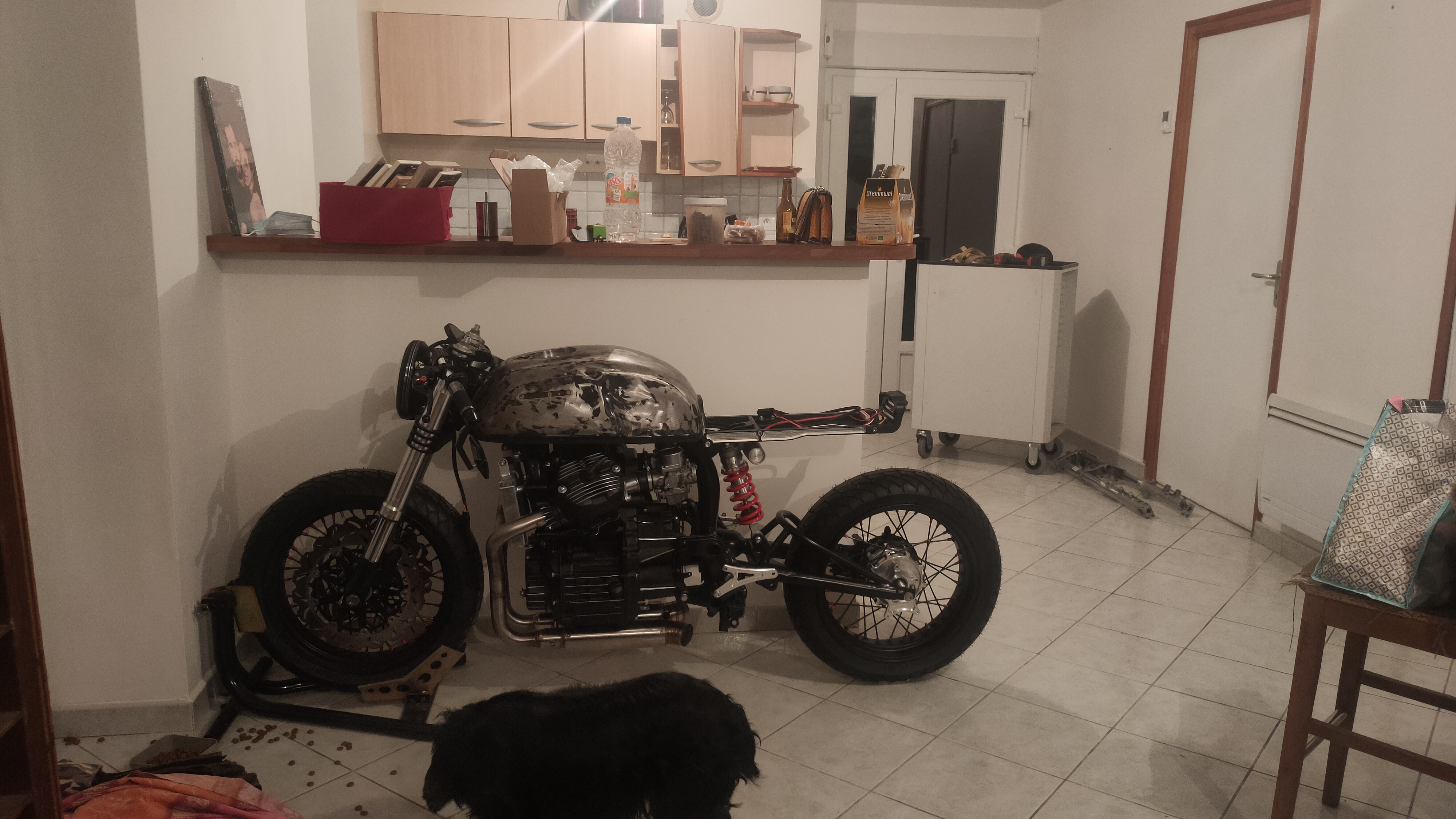

Salut à vous , bien arrivé en Bretagne mais pas de garage pour bricoler la moto du coup le projet et un peu à l'arrêt .
En attendant la moto à pris place dans la maison 😁
:bravo: bon courage :binouze:
Messages : 1540
Mince, c'est ballot :ko

Ben le côté salon-atelier je trouve ça intéressant hihi
Messages : 1540
Oui, cela peut le faire aussi.
Mais il faut une compagne très compréhensive
