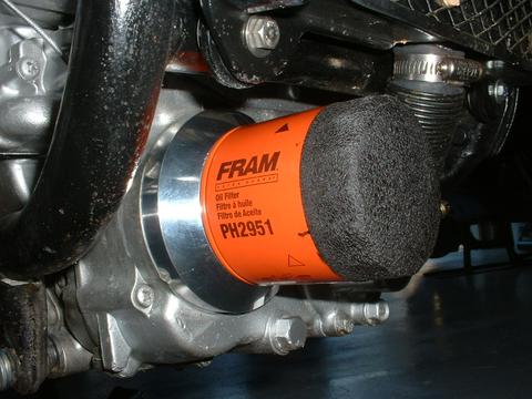

Travaux du samedi: fini le tournage (logiquement)
L'autre coté avec la vis entretoise de la plaque sandwich
Sur le bloc
Avec le boîtier filtre
La plaque sandwich fait 29mm
Il reste à percer, tarauder et monter les raccords
Light is right! (C. CHAPMAN)

L'ecrou et l'entretoise sont la vis spacer pour la plaque sandwitch
Le but n'est pas de monter un filtre voiture mais faire une derivation du circuit d'huile pour la faire passer dans un radiateur.

Fin de la plaque sandwich: perçage et contre perçage de communication, avec évasement pour faciliter le flux d'huile
Montage des raccords (à blanc)
Montage sur la chariote, reste à trouver la bonne position, j'aurais surement un raccord à bricoler (180° à détordre pour le montage au plus court)
Avec le couvercle de filtre (je suis en train de refaire une vis banjo avec la bonne longueur sans clapet. j'y mettrai peut être la sonde température d'huile..)
