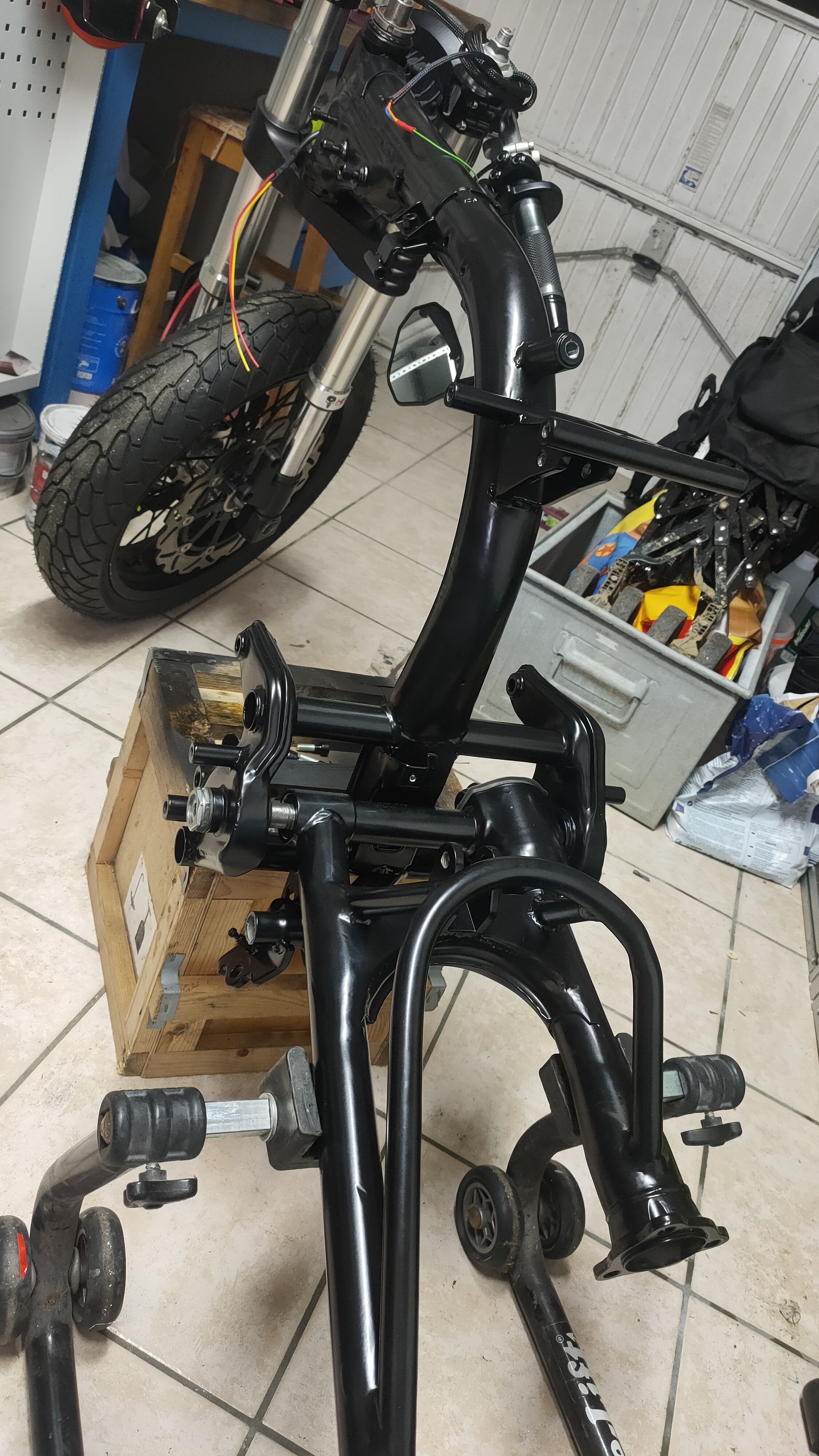

Une petite photo du cadre tout beau tout neuf !!!
lahaye
Messages : 724
Localisation : Nancy sud-est
Re: Un 500 cx bricolé !!
Message par lahaye »
Ca claque!
