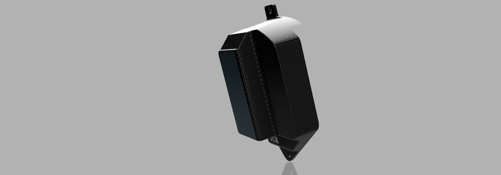

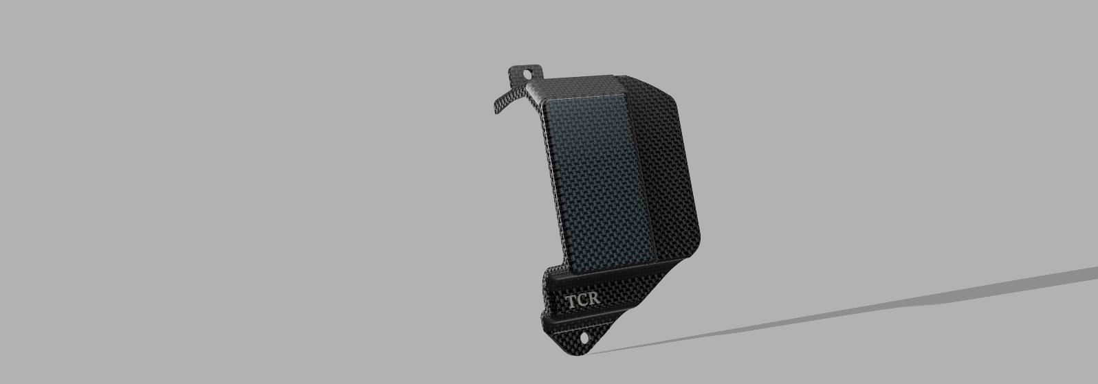

Hello

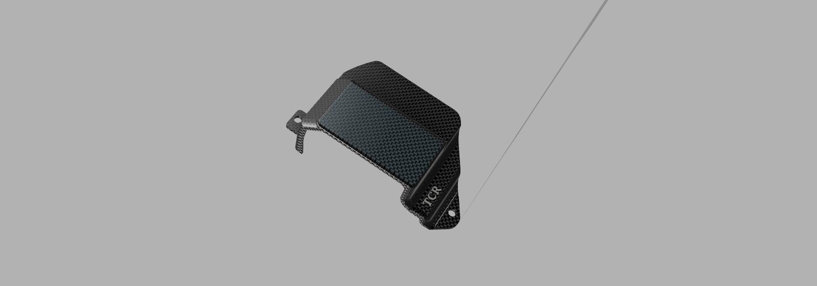

Un peu de peaufinage sur la café croissants
modélisation d'un petit cache régul' / relai démarage
ce coté là est resté crado,et comme les caches d'origine sont trop FAT faut en refaire des nouveaux
impression test en cours :D

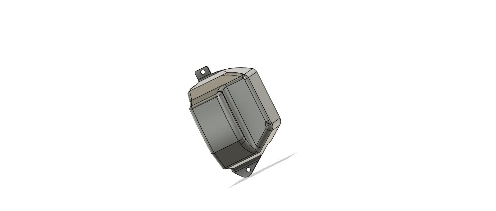

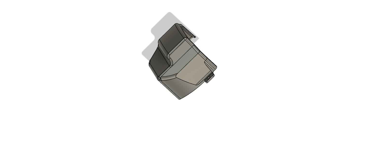

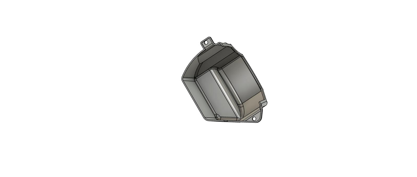

Peaufinage de forme, j'ai imprimé le 1er modèle trop gros ,moche pas assez proche des composants à cacher.
vlà la 2eme mouture bien plus petite , plus discrète mais je n'ai plus de plastoc pour la fabriquer , et z'ont tout bouffé pour les visières de masques chez grossiste 3D

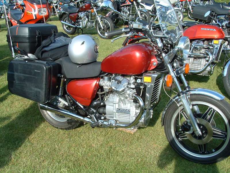

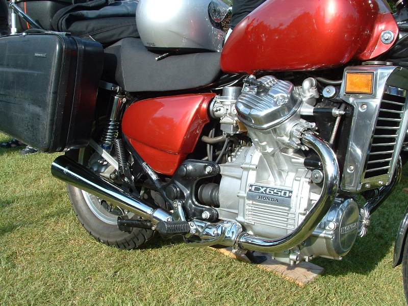

La fameuse différence de moteur.........pour ma part, ayant ou ayant eu les 3 cylindrée, pour faire simple le 400 s'utilise dans les tours, le 500 est plus polyvalent et le 650 c'est le maximum du développement, moteur avec plus d'allonge, de couple mais aussi plus vibrant et fragile.
Pour résumé, le 400 c'est l'attaque en groupe pour suivre les autres, le 500 c'est au choix, tranquille ou on peut aussi taquiner et son couple pour ma part ne m'a jamais posé problème et le 650 permet d'avoir plus de marge en tout mais sur les 3 cylindrées c'est le 500 qui remporte la palme.
Vu à Vechta, le top du top en rassemblement cx un custom avec un 650 dedans ( regardez bien on voit le carter d'huile additionnel).

Re: Café Quatre cent (cadre non coupé)
Thierry tu vois il a un pond de 500 avec un moteur de 650 ,elle ressemble beaucoup a mon gl modifier je devrais pas avoir de probléme .

hello. je déterre un peu ce post.
moi aussi j'ai déjà vu cela. j'ai déjà essayer de monté un 650 dans un 500.
ce se monte sans TROP de difficulté. bon c'est pas plug and play, y a de la modif " aller voir un de mes post viewtopic.php?f=11&t=5307 "
le gros soucie que j'ai jamais réussi a résoudre est pour les pipe d 'admission. aucune rampe de 400-500 ne vont sur un 650 car le moteur est plus large, et la rampe de 650 etant en V ne passe pas car y a la poutre juste ne face des carbu. du coup sa va pas non plus.
si quelqu un a une paire de carbu avec ses pipe pour un 650? ou une solution je suis preneur moi.
