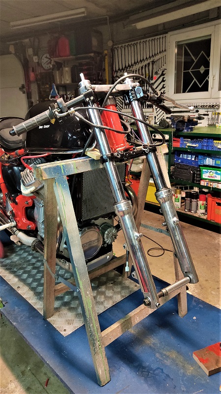

J'ai donc décidé de "dé-moderniser" le DRAK KNIGHT II en lui greffant une fourche traditionnelle.

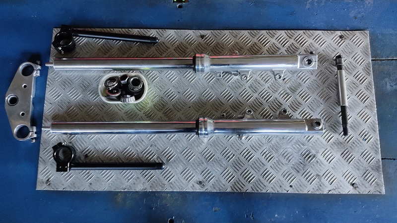

Ayant goûté aux bienfaits d'une fourche rigide et efficace, je ne me voyais pas revenir à la maigrelette ( diam. 33) fourche d'origine, et encore moins à l'indigence des freins qui vont avec.
J'ai donc choisi une fourche de 600 FAZER YAM qui, outre une taille confortable (diam.41 au lieu des 40 de ma fourche inversée) peut être équipée des freins de la même provenance que je trouve particulièrement esthétiques en plus d'être redoutablement efficaces ( l'ensemble était monté sur la première génération des supersport R6).
J'ai commencé par faire l'acquisition de la fourche seule car je n'étais pas sur de la faisabilité de l'adaptation au cadre CX.

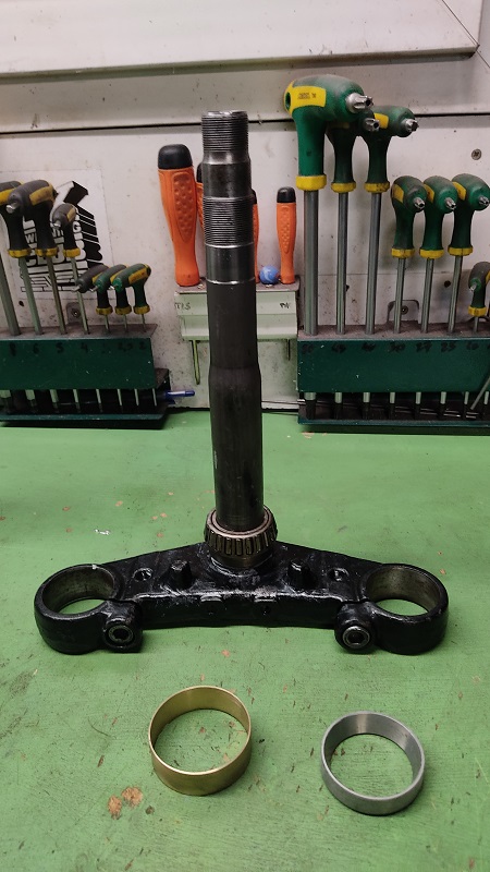

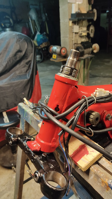

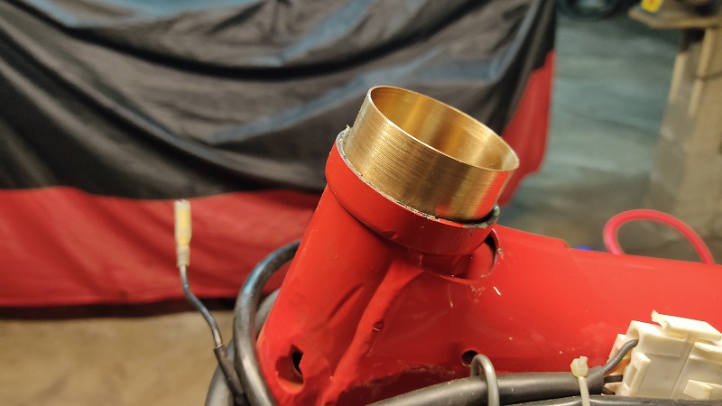

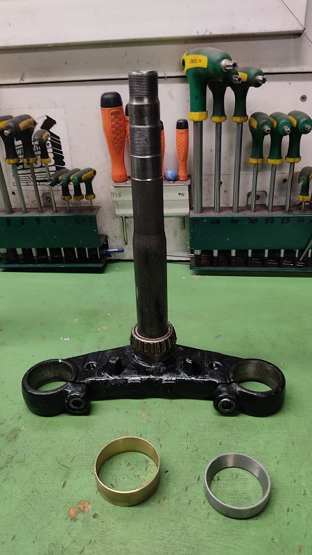

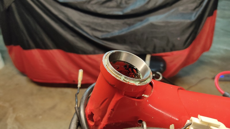

Et en effet, si le diamètre inférieur de l'axe de FAZER est le même que celui du CX (donc rien à retoucher) en revanche le diamètre du roulement supérieur pose problème.
Il est de 27 sur une CX et de 26 sur la YAM. Il suffirait donc de trouver un roulement de 26x48,5 en remplacement du 27x48,5 de CX ......... oui mais un roulement de 26x48,5, ça n'existe pas ! :o
Il a donc fallu ruser et j'ai fait réaliser par mon tourneur une bague de 75/100eme d'épaisseur pour arriver à un diamètre de colonne de 47 et utiliser ainsi une cuvette d'origine YAM :) .
Il l'a réalisée en bronze pour ses qualités anti-friction (pour l’insérer dans la colonne) et anticorrosion.
A noter que j'ai inséré d'abord l'ancienne bague d'origine YAM dans l'axe de colonne avant de rentrer le roulement inférieur : j'ai ainsi pu récupérer les 10mm nécessaires pour que le roulement supérieur se positionne bien dans la bonne partie de l'axe de YAM qui est plus long que celui du CX.

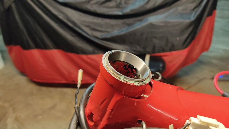

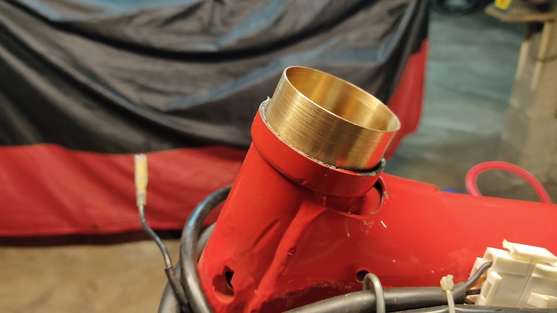

Après un passage prolongé au congélateur pour l'une et un chauffage au décapeur thermique pour l'autre, la bague a accepté sans (trop de) problèmes de se glisser dans la colonne.

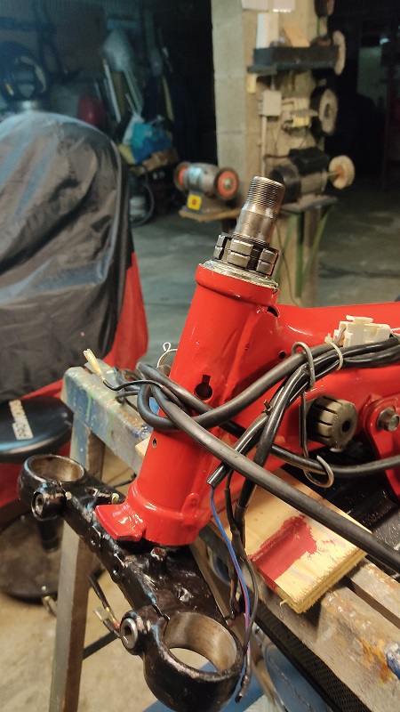

Après l'avoir recoupée en place à la bonne hauteur et avoir utilisé la même méthode (congélateur/décapeur thermique), c'est la cuvette supérieure qui a pris sa place dans son nouveau logement :

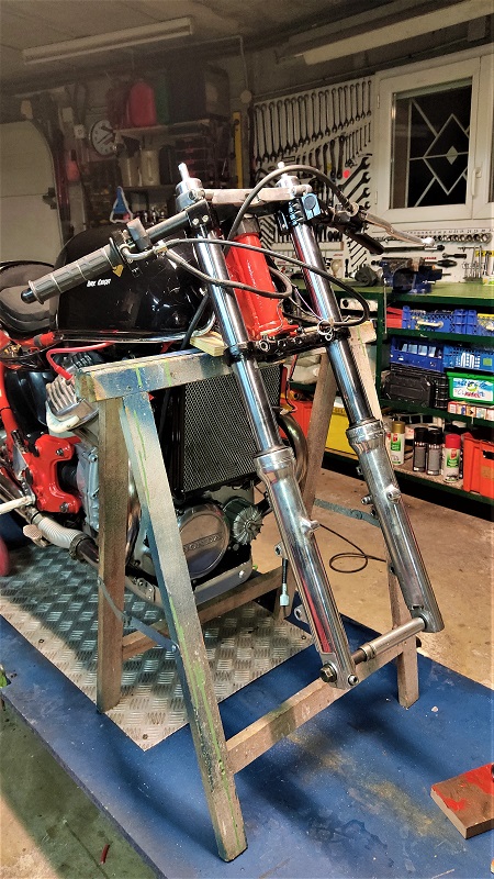

Le moment de vérité est arrivé................ et mon axe de colonne de YAM rentre pile au bon endroit dans le cadre de la CX. :D
Le reste n'est que du remontage et j'ai pu constater avec plaisir que ma nouvelle fourche faisait incontestablement plus "sérieux "que la fourche d'origine.

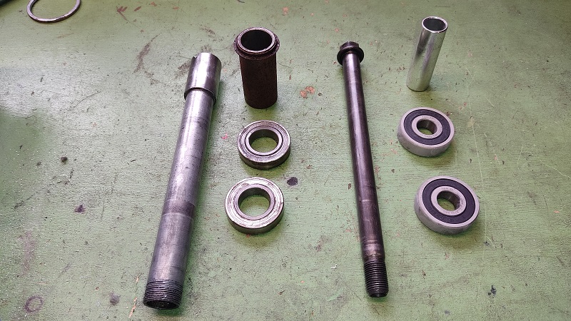

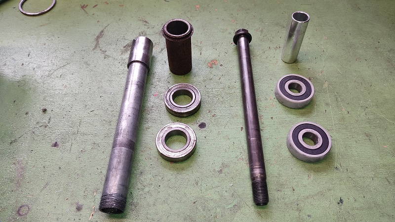

L'adaptation de la roue ne fut qu'une simple formalité puisqu'il a suffi de remplacer les roulements d'origine par des roulements aux bonnes dimensions (roue de CAGIVA et axe de YAM) et là, ils existent ! :)
A gauche l'ensemble axe, roulements et entretoise pour la fourche inversée et à droite les mêmes pour la fourche de YAM (l'entretoise intérieure a été réalisée dans un morceau de guidon de trottinette (en alu s'il vous plait !) trouvée à la poubelle au coin de ma rue.
La roue se monte sans problème et il me reste à réaliser l'entretoise de centrage avec le reste de guidon de trottinette qu'on voit sur la photo.

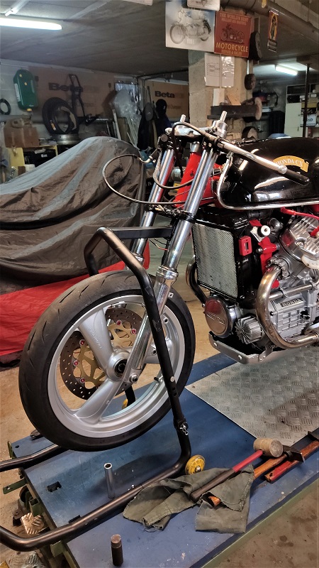

Messages : 4641
Merci pour ta proposition d'aide mais je crois que j'ai réussi (enfin presque).
J'ai de la chance, les fixations d'origine YAM et celles de mon étrier ne se chevauchent pas, il me suffit donc d'être attentif au déport pour center l'étrier sur le disque (11mm de déport latéral entre les deux fixations).

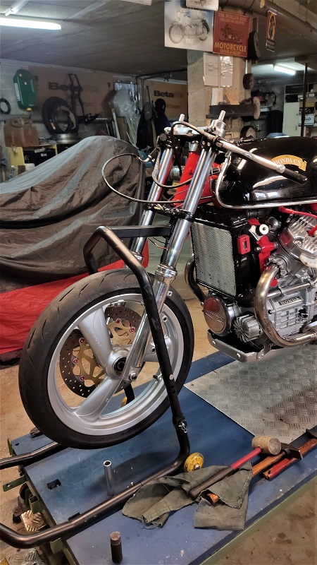

J'ai donc réalisé un gabarit en plastique tenant compte du cahier des charges :
Et quand c'est monté en place ça tombe pile là où il faut. :)
Mon gabarit est maintenant chez mon tourneur/fraiseur qui doit réaliser la même chose en alu.
J'ai aussi essayé de tenir compte de ton conseil en réalisant le rigidificateur/fixation du garde-boue.
J'ai utilisé la fixation sur la fourche inversée recoupée et modifiée et je lui ai ajouté un arceau AR en inox massif :
Quand c'est en place, c'est discret........ et je verrai bien si c'est suffisamment efficace. :wink:
Pour ceux à qui mon arceau arrière rappellerait quelque chose, c'est normal puisque je l'ai récupéré sur une cafetière à dosettes qui partait à la poubelle......... et je n'ai eu aucune modification à faire : merci Mr KRUPS ! ! ! :lol: :lol:

Si je peux donner mon avis d'ex-ingénieur de bureau d'étude, ton système n'apportera pas grand chose à la rigidité de la fourche!
L'apport en rigidité de ces 2 arceaux par rapport à la résistance à la flexion des tubes de fourche sera négligeable.
Seule bonne solution selon moi: remplacer le super-disque unique par 2 disques moins impressionnants, mais dont les efforts seront équilibrés.
C'est d'ailleurs ce que les ingénieurs d'Honda avaient fait d'origine... Pas cons les ingénieurs japonais, non? :)

Pour l'histoire des efforts qui vont vriller la fourche sur les gros freinages.... pourquoi ne pas avoir pris le train avant complet du r6??? Une question de poids peut-être???
:binouze:
Messages : 4641
Le poids oui, sans doute, mais surtout pour le fun.
je trouve mon système de freinage très esthétique (et je sais qu'il est efficace) et le challenge de l'adaptation m'intéressait. :)

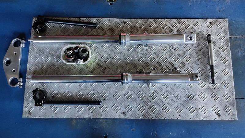

en attendant, si quelqu'un veut monter une fourche inversée sur un CX, j'ai ce qu'il faut et prêt à l'emploi en plus (axe de colonne de direction et rallonges de tubes):
et tant qu'on en parle, si quelqu’un veut un train avant d'origine prêt lui aussi à être monté sur un CR (bracelets, té supérieur allégé et poli, garde boue "sport", spis de fourche neufs, joints d'étriers et plaquettes également) j'ai aussi. :D
