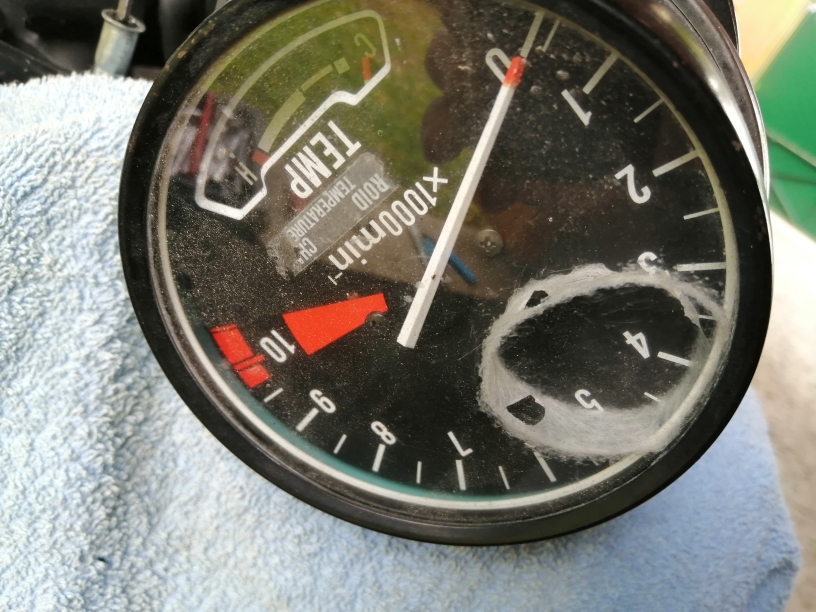

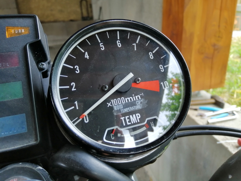

Démontage du compte tour:
Raison: parce une p****n d'araignée à fait son cocon à l'intérieur et bloqué L'aiguille 😭😭😭🤔👽

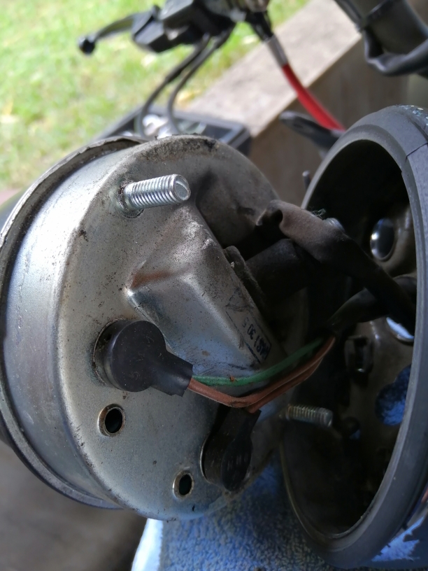

Démontage du compteur

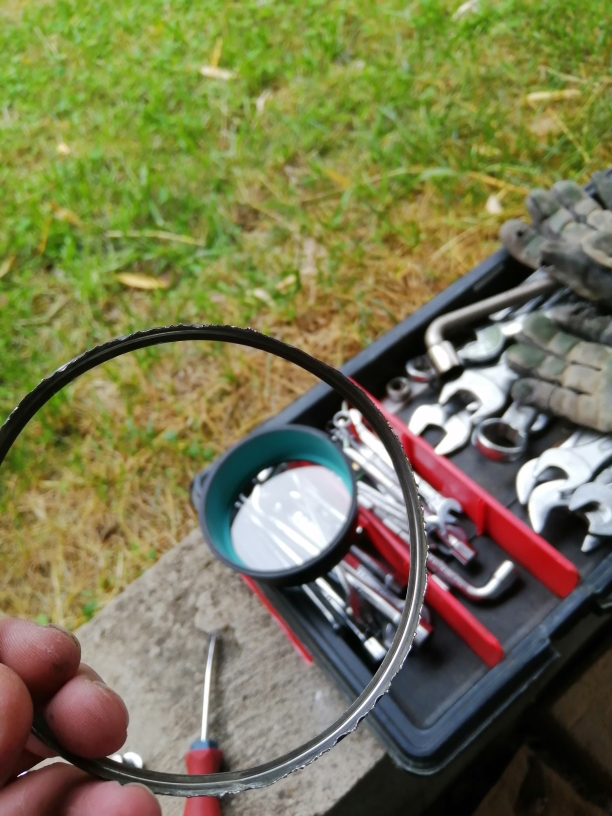

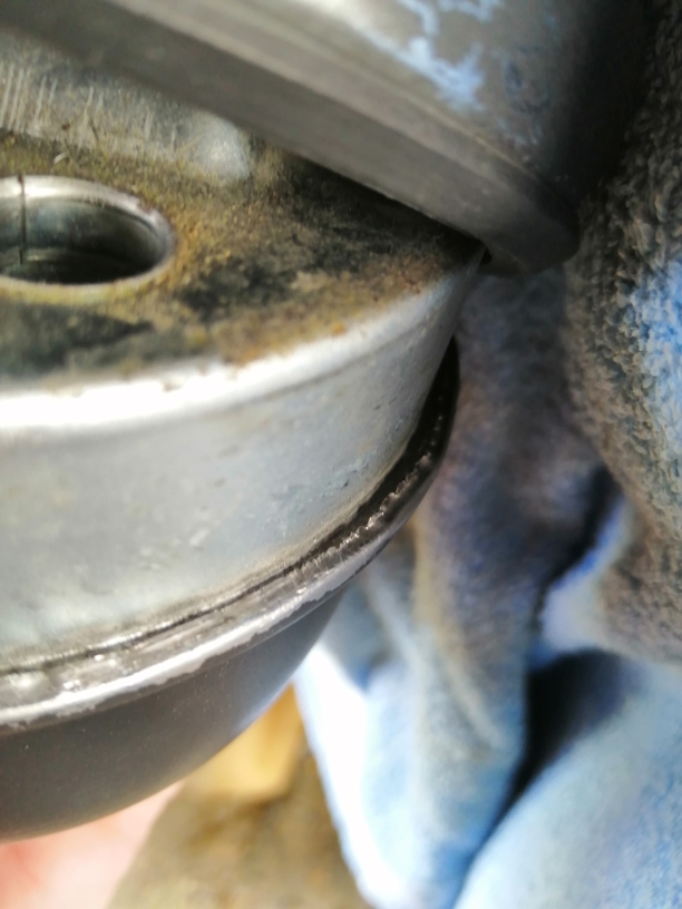

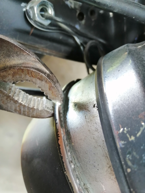

Le compteur est serti par une bag (crimp ring)
Il faut donc retirer cette bague.

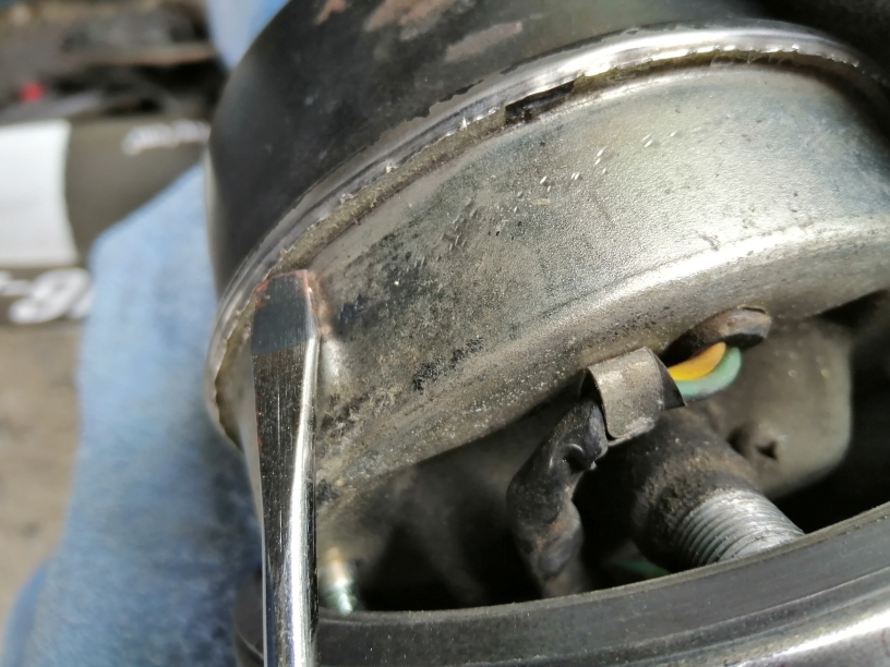

un tourne vis plat fera l'affaire. C'est pas de la mécanique de précision, mais bon...
Attention d'attaquer la bague par l'arrière parce qu'elle ne se voit pas une fois remonté.

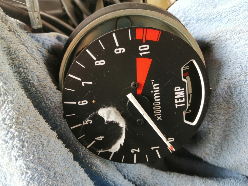

Après avoir fait le tour... La bague est libérée, le compteur s'ouvre tout seul.

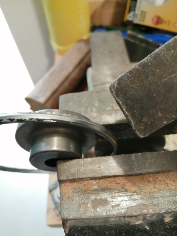

Petit nettoyage et remontage...
Remontage:
Soit vous achetez une bague neuve (entre 20 et 40 euros) , soit vous remontez la bague d'origine.
C'est ce que j'ai fait
Redresser au mieux la bague
Remontage avec une pince multi prise.
Attention de ne pas trop écrasé, plutôt de bien pousser vers l'intérieur.
