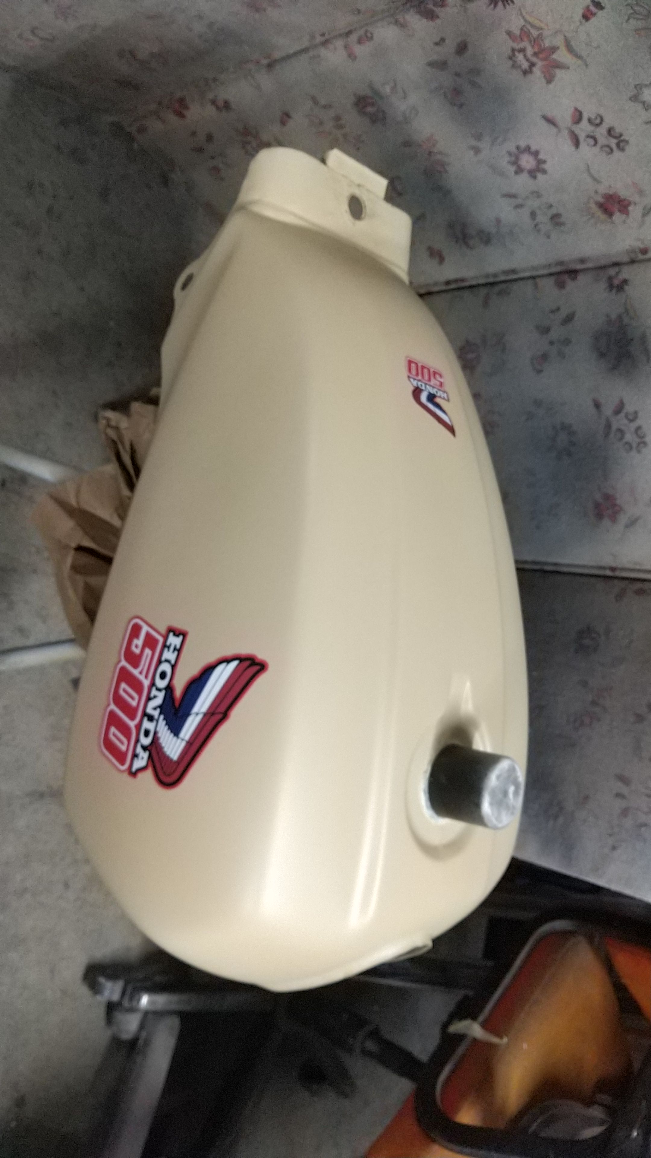

Hier j'ai fini le vernis du réservoir (après avoir attendu très longtemps les derniers stickers)

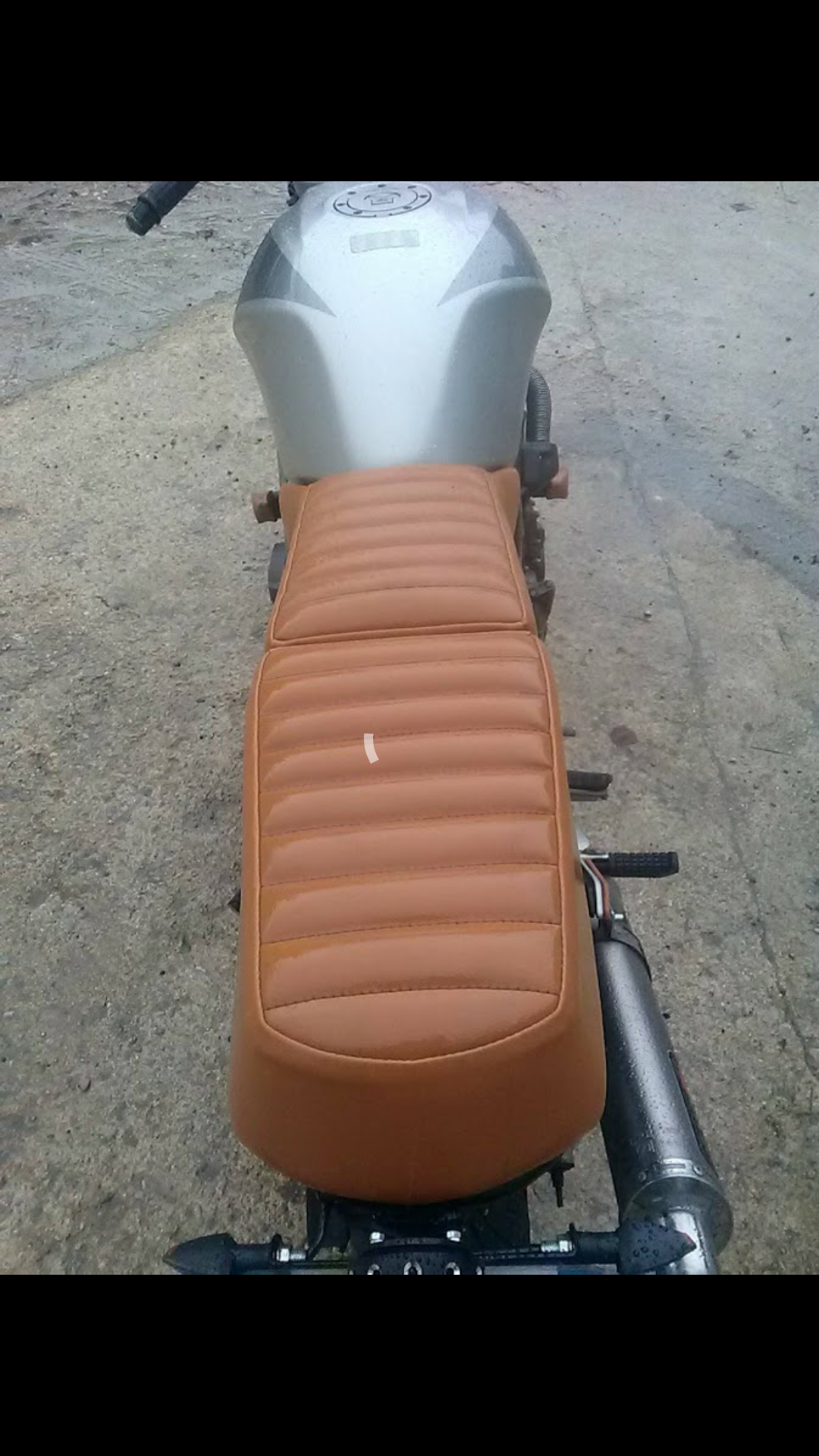

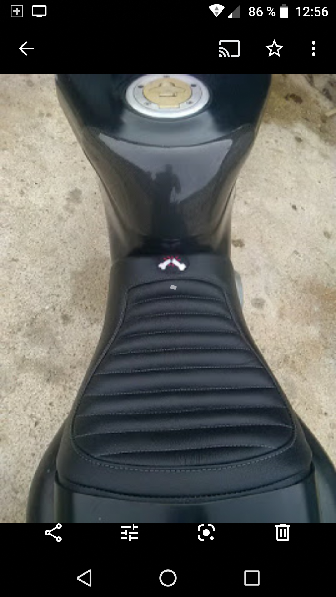

Travail du jour ;)

tu as refais faire tes selle ou beau boulot .et si se n'es pas indiscret le tarif . :binouze:

Pour la selle, j'ai un ami tapissier d'ameublement qui s'amuse sur des selles quand on lui demande
Il peut en faire si vous voulez
Elle est en cuir, les motifs peuvent être différents, la matière aussi
250e ce modèle (cuir noir, cottelage de 4cm)
Il m'a aussi fait les capots de la tête de fourche (boîte à gants, capote pour l'autoradio, capot en bas à gauche où moi je vais encastrer mes voyants moteur)

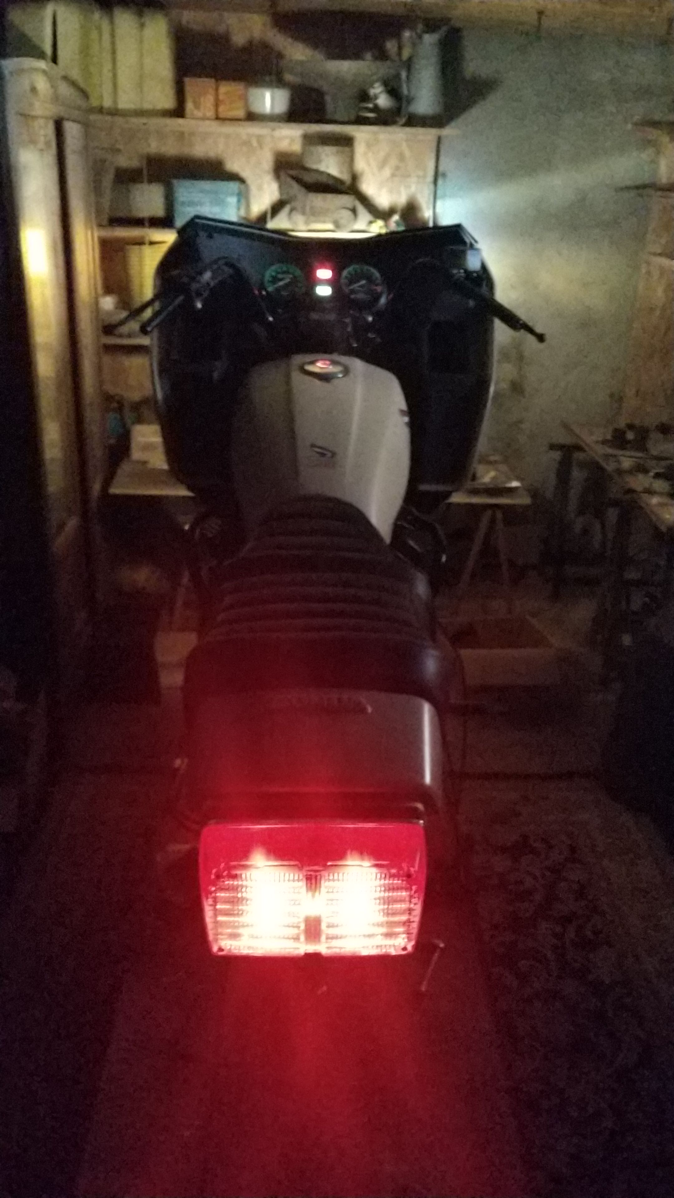

Aujourd'hui, la lumière fut :

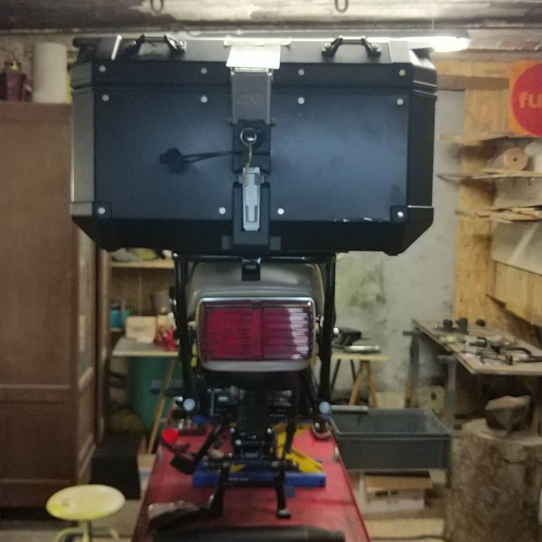

Quelques détails avancent :
