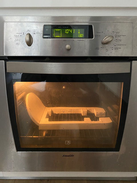

Chauffe du fond de selle pour le former

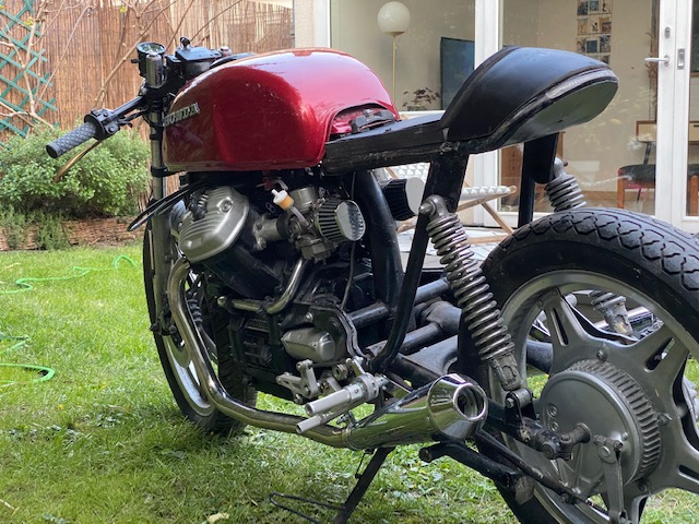

Fixation du fond et du réservoir

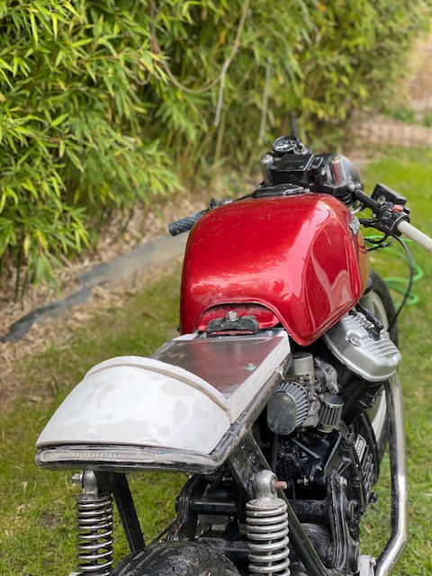

Collage du master
Collage du master
Après ponçage, on a une idée de la forme finale
Petit zoom sur le master

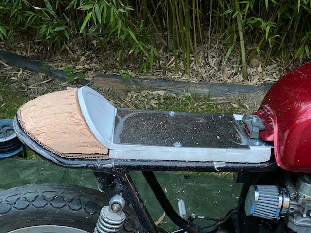

Atelier argile
Atelier argile
Mise en place en attente du séchage

Bon l'argile c'était une bonne idée... Mais simplement en théorie :? Au séchage la coque a explosée dans tous les sens ...
Je suis donc retourné sur la méthode traditionelle à base de mastic / fibre gel coat. Quelques photos à venir dans la journée ;)

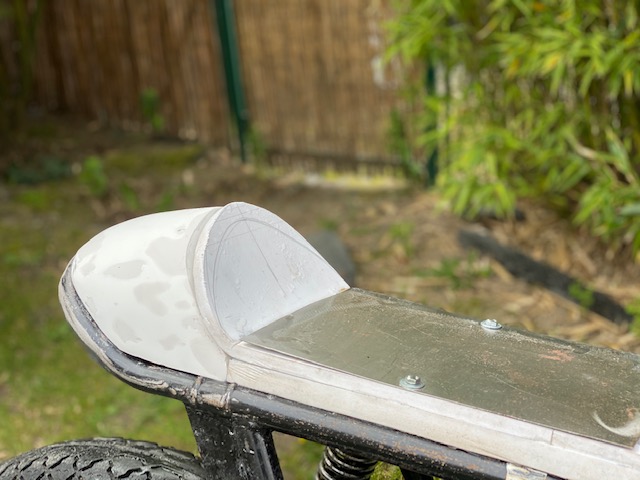

J'ai avancé sur le capot de selle cet après-midi. Ca commence à me plaire ! J'ai mis un coup de bombe noir mat pour mieux me rendre compte de la ligne. j'attends que ça sèche pour faire une petite photo :

Un petit coup de noir pour se projeter

En tout cas je ne sais pas comment joindre mon capot et le fond. Actuellement j'ai 2 parties :
- le capot
- le fond (cf. photo ci-dessous).
et je me demande bien comment en faire une seule et même pièce :crazy

Moi j'avais fais mon capot, bien découpé à la forme de mon cadre.
Puis mon fond et avant le séchage, j'ai posé mon capot dessus et rabattu le fond par dessus le capot pour mouler les 2 pièces ensemble.
