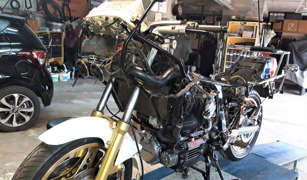

PapyTwin a écrit : sam. 04 avr. 2020 07:53 en regardant le fatras de fils et de câbles qui pendent du châssis, je me demande si je n'ai pas été un peu présomptueux et si j'arriverai un jour à rassembler correctement tout ça ! :? :?
Vous, je ne sais pas, mais moi, j'ai comme aucun doute! ;-)

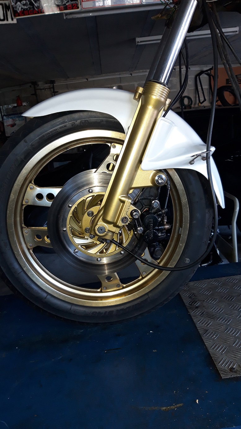

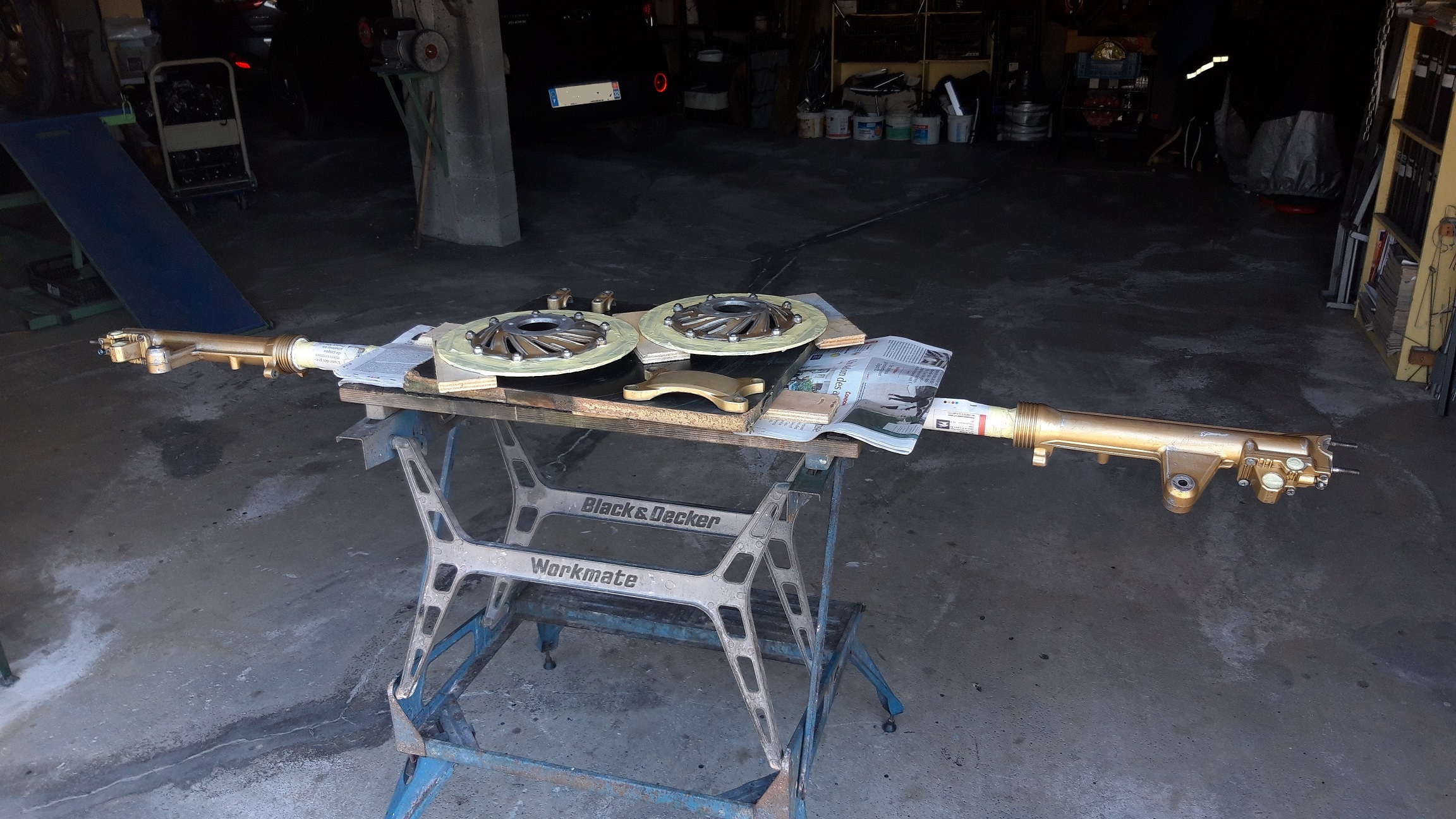

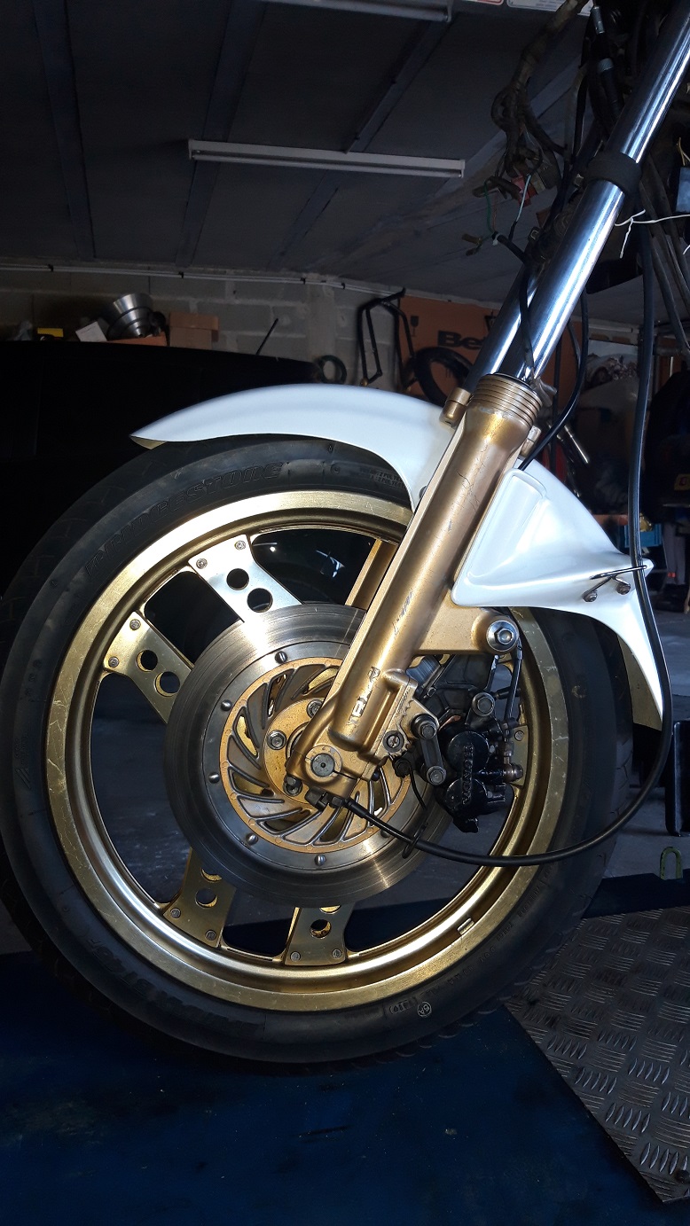

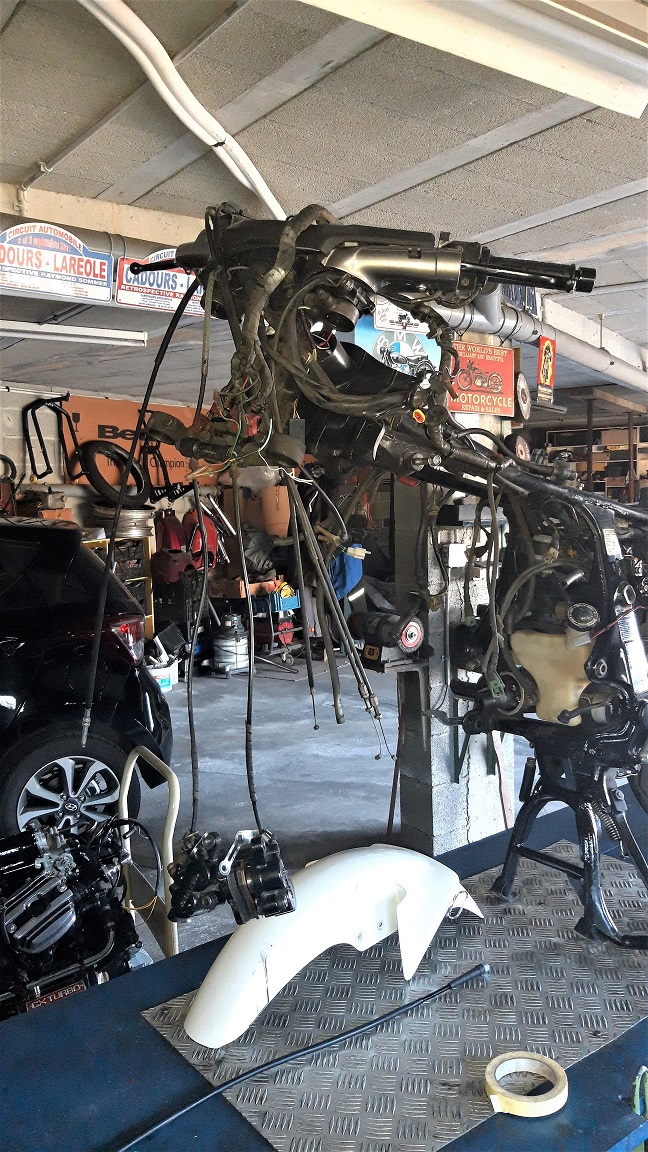

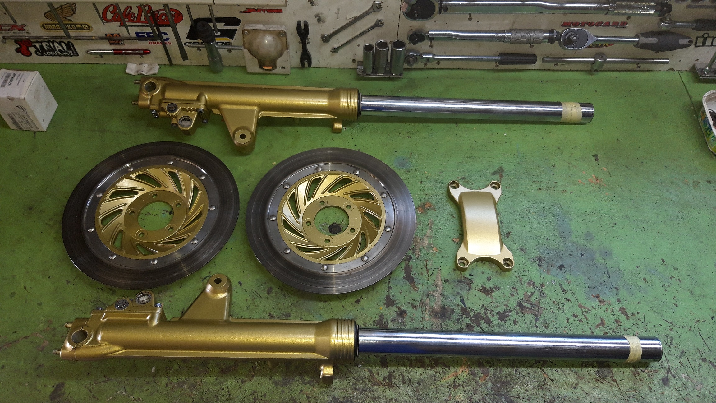

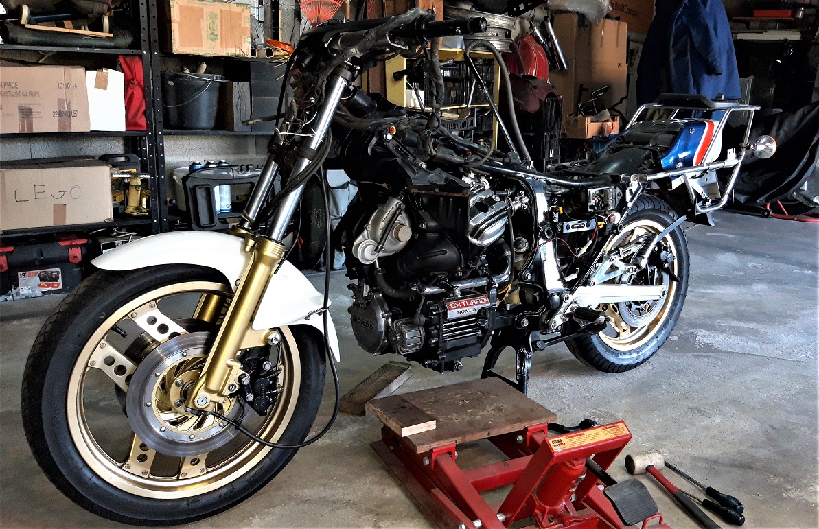

pour retarder l'échéance du moment où il faudra rebrancher tout ça et croiser les doigts, je m'occupe de la partie cycle.
Après l'arrière la semaine dernière, j'ai attaqué l'avant :
Après un nettoyage méticuleux, j'ai remonté le tout........
Mais comme je n'étais pas satisfait, j'ai de nouveau tout viré.....................
.............pour faire les choses un peu plus sérieusement :
Le résultat est tout de suite plus présentable...........
....... et l'aspect final me convient mieux maintenant. :)

beaucoup mieux , :binouze:

Voire, même, parfait, non? Enfin, par rapport à ce que je serais capable de faire, c'est même "plus que parfait"! :bravo:

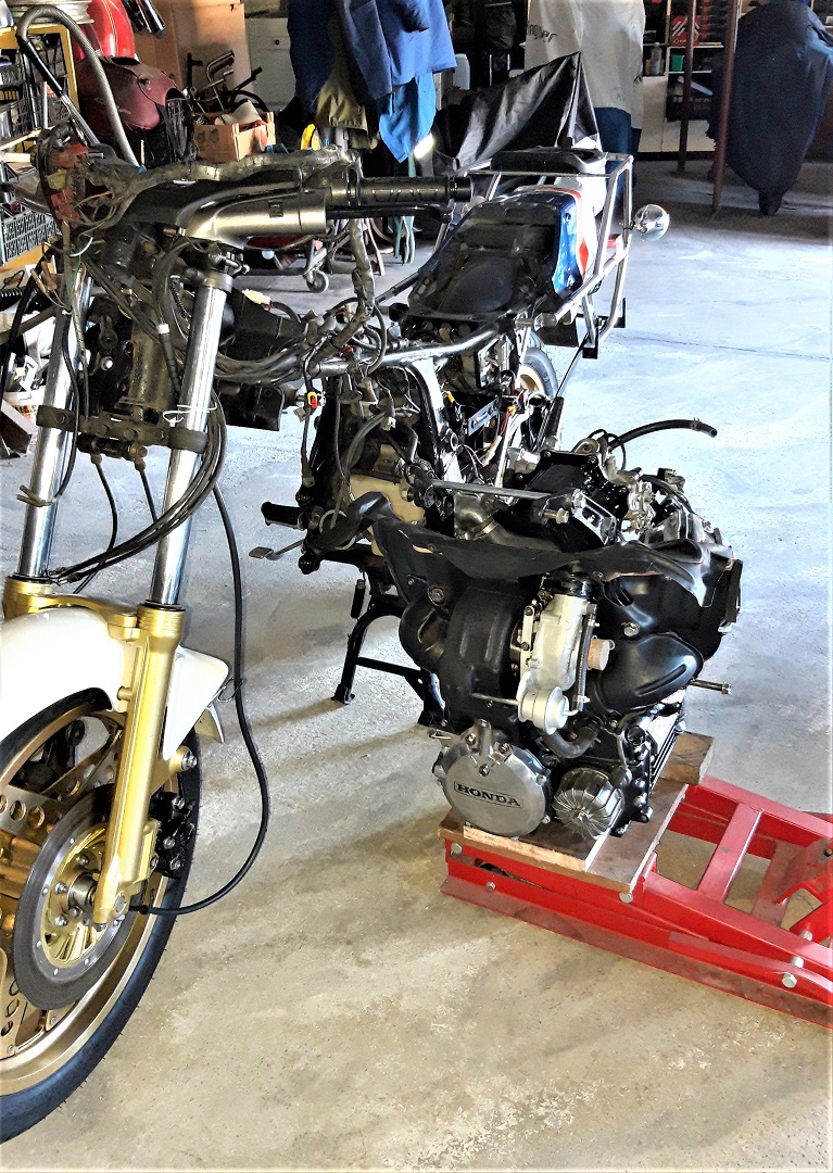

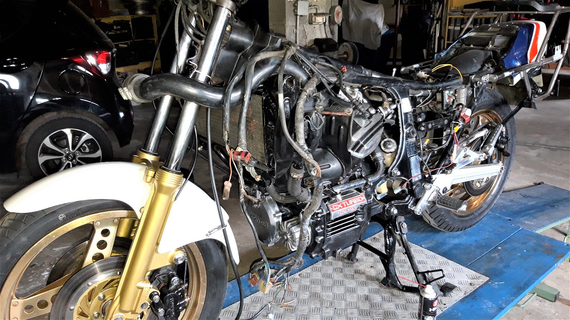

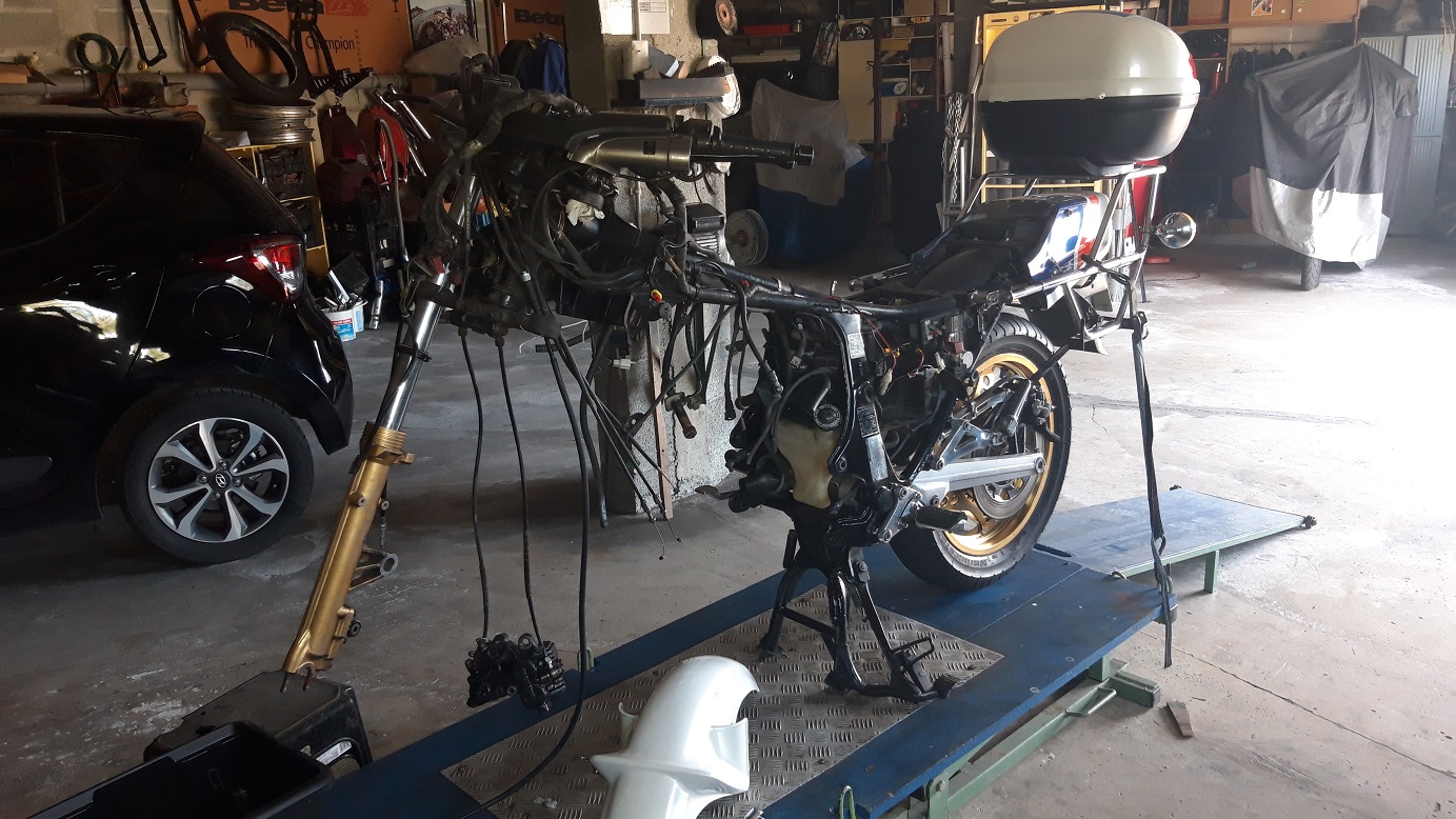

Suite des aventures : j'attaque la remise en place du moteur dans le cadre.
Autant je n'ai jamais eu aucune inquiétude pour les CX atmo (sauf pour le premier peut-être :lol: ), dont je sais par expérience qu'ils rentrent parfaitement dans le cadre avec plein de place tout autour, autant le moteur Turbo, avec tous ses accessoires, m'inspirait quelques craintes pour tout faire rentrer sans que rien ne dépasse !
Mais finalement, en visant bien (ça passe quand même au chausse-pied :oops: ) ça rentre (presque) tout seul.
J'ai quand même du mettre un coup de maillet (tout petit) pour persuader l'axe inférieur de finir de rentrer dans son logement. :)
Et c'est maintenant que je vérifie ce que disait Jacques et que je réalise bien la différence de complexité entre un CX atmo et un turbo : c'est fou le nombre de fils, de câbles, de capteurs, de Durit et autres connecteurs qu'il va falloir rebrancher au bon endroit en croisant les doigts pour que tout (re) fonctionne ! :?

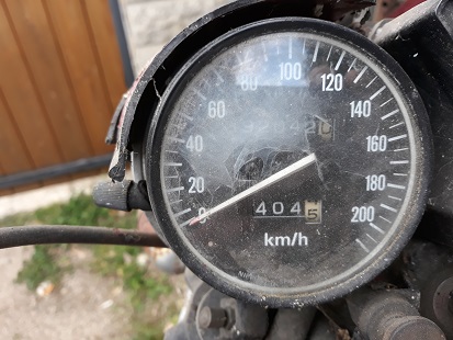

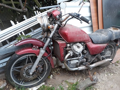

bon courage surtout fais attention pour remonter le carénage car c'est super fragile et il faut le tortiller :bravo: moi j'ai regardé une gl qui traine :?
il y a méme des toiles  à l'int du compteur
le moteur tourne apres avoir changé le démarreur

Pour la GL, si tu veux la remonter, effectivement, il y a du taff. :oops:
En revanche, si c'est pour pièces je pourrais éventuellement être intéressé par quelques unes.

c'est certainement le carénage de la 500 T ;pour des pièces de gl j'ai du stock

J'admire l'outillage ! Le cric pour remonter le moteur ! :up
Alors que moi avec des sangles, des sandows, des élastiques et du chewing-gum, il m'en faut du temps pour faire ça ! :oops:

Le confinement continue...... alors moi aussi ! :lol:

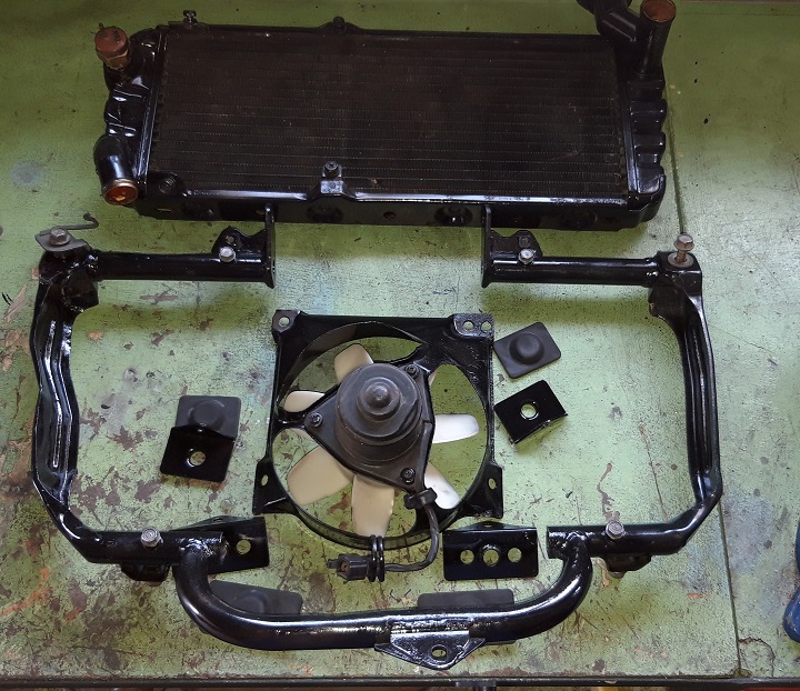

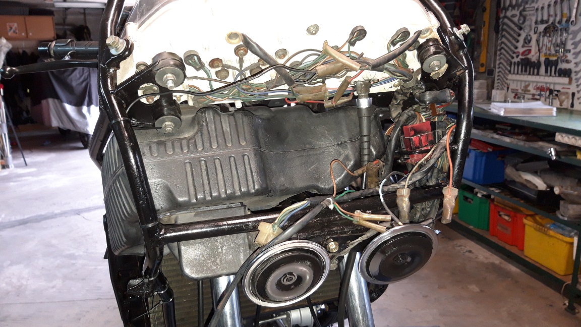

Aujourd'hui, assemblage du radiateur :
Et c'est maintenant qu'il est dans le cadre que je vois que je ne suis pas encore au bout : tout ce qui "pendouille" là devant doit trouver sa place et chaque connecteur doit retrouver l’âme sœur ! :oops: :oops:
Mais finalement, après un après-midi de patience ( et l'aide précieuse du manuel d'atelier) tout semble à peu près en place. :)
............. et je sais même où vont se brancher les quelques fils qui restent "en l'air" :D
Mais ça sera pour un autre jour ! :wink:
