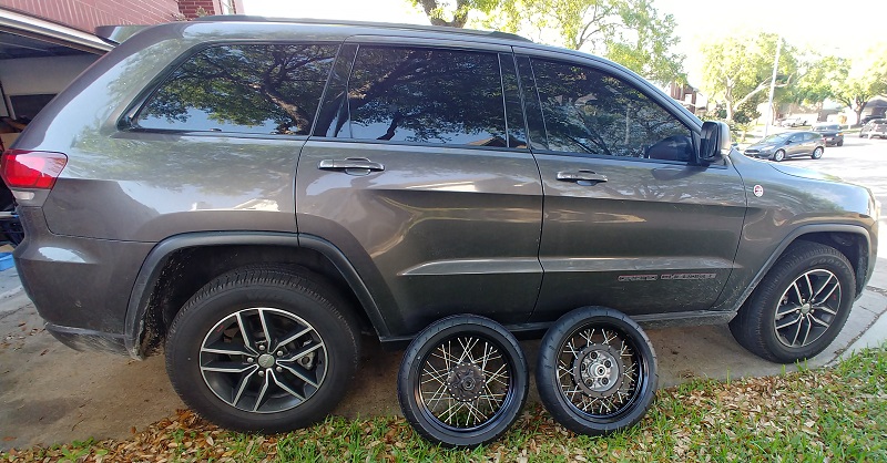

Je trouve ton montage des roues intéressant peux-tu m’en dire plus sur le kit CRK? Sur quel site l’as tu trouvé ?
C’est toi qui a fait le montage des rayons? Tu as choisi quoi comme dimensions de jantes? :nage
Elles sont superbes 8)

Aphon a écrit : ven. 10 avr. 2020 21:03 Salut Franklin
Salut Aphon!
Merci pour les compliments! Si tu vas sur le site de CRK (https://www.caferacerkits.co.uk/shop#!/ ... y=21040217) tout y est expliqué. Il te faut juste pouvoir lui envoyer ton/tes moyeu(x). Sur son site tu dois lui préciser quelques choix (type de rayon, tailles de jante, couleur...) puis il t'envoit un devis. Je te préviens, c'est un peu pricey! :fauche:
Je viens juste d'y mettre des chaussettes, y'a plus qu'a les installer :youpi:
Pour info:
- avant: 17 x 3.50 (pneu en 120/70/R17)
- arriere: 17 x 4.25 (pneu en 150/60/R17)

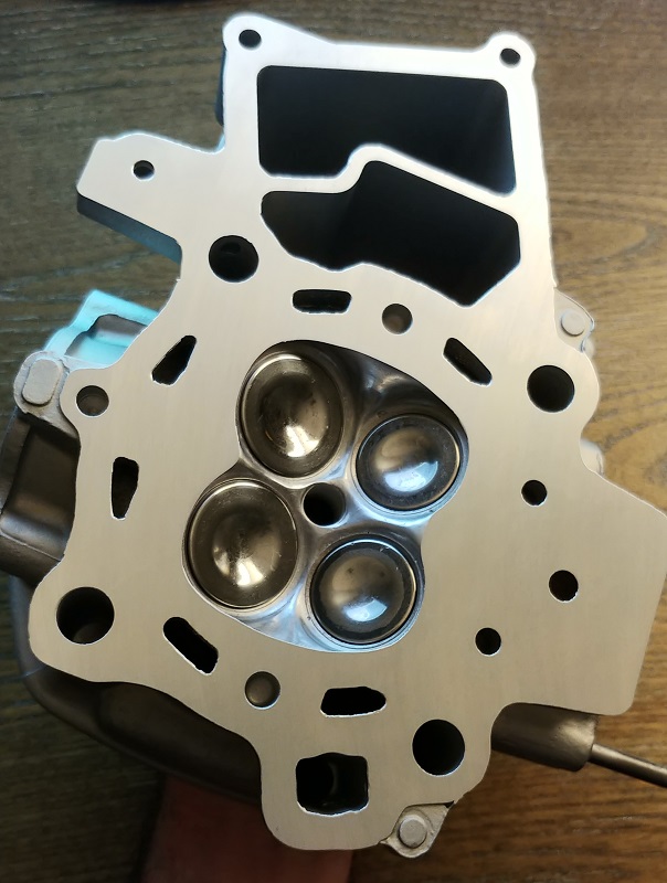

Sinon le mécano qui s'est occupé de surfacer le plan de joint de mes culasses et de refaire les sieges de soupapes a fini et Marin avait raison, j'ai du changer mes guides de soupapes qui avaient trop de jeu...
Y'a plus qu'a remonter les ressorts et tout le bazar dans le bon ordre puis jeter ca dans le moulin...que je n'ai pas encore fini de nettoyer.
