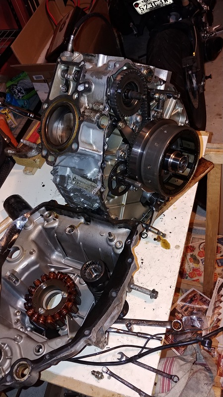

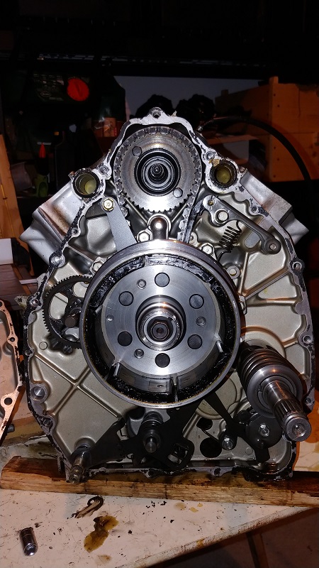

Message par Franklin »
Ensuite ca a été beaucoup plus simple pour enlever le carter coté volant moteur.
Comme d'habitude, je suis étonné de la "propreté" a l'interieur. :bravo:
J'ai voulu enlever la vis devant le volant moteur en bloquant celle de 17 coté embrayage ... mais ca a devissé la vis coté embrayage...
Suggestion?

Soit tu immobilises la transmission primaire avec un chiffon ou un vieux morceau de joint de culasse coincé entre les deux pignons (mais c'est parfois "sportif" pour le retirer ensuite) ou alors tu fabriques l'outil qui va bien pour immobiliser le volant comme indiqué ICI.
Tu peux aussi utiliser une clé à choc mais il te faudra quand même immobiliser le volant au remontage pour le serrer au couple.
A toi de voir . :wink:

PapyTwin a écrit : sam. 22 févr. 2020 08:41 Soit tu immobilises la transmission primaire avec un chiffon [...]
Parfait! Ca a fonctionné, merci! Je vais pouvoir acceder au volant moteur :hehehe

marin a écrit : lun. 24 févr. 2020 14:55 Le moteur est très propre intérieurement , connais tu le type d'huile?
C'est rare de voir un moteur de cx aussi propre que celui-là , il a combien de KM ? :up
Hi! Non je ne connais pas le type d'huile que l'ancien proprio utilisait. Le moteur a juste 10 000 miles (un poil plus de 16 000 km) mais la moto a mal été conservée pendant des années... genre sans abris, alors qu'au Texas il fait tres chaud et humide. Bref, l'intérieur du moteur va bien, c'est ce qui compte. :pinard

Hello!
Probleme de turbine réglé! J'ai trouvé online une turbine et son couvre cache provenant d'un CX650. La turbine est un peu plus grosse, j'en déduis qu'il y aura surement un plus gros débit et donc un meilleur refroidissement, ce qui me va car il chaud au Texas! :P
Sinon j'ai réussi a démonter le volant moteur... comme je dis souvent, avec les outils adéquats, tout est plus facile!
J'aimerai touver un garage qui a les outils nécessaires pour l'alléger mais je ne trouve pas pour l'instant! Ils ne savent alléger que les volants moteur de gros V8 ici! :lol:
Sinon, j'attend mes inner tubes pour pouvoir installer mes nouveaux gommards et mes pneus devraient etre pret la semaine prochaine! :zboing-zboing
